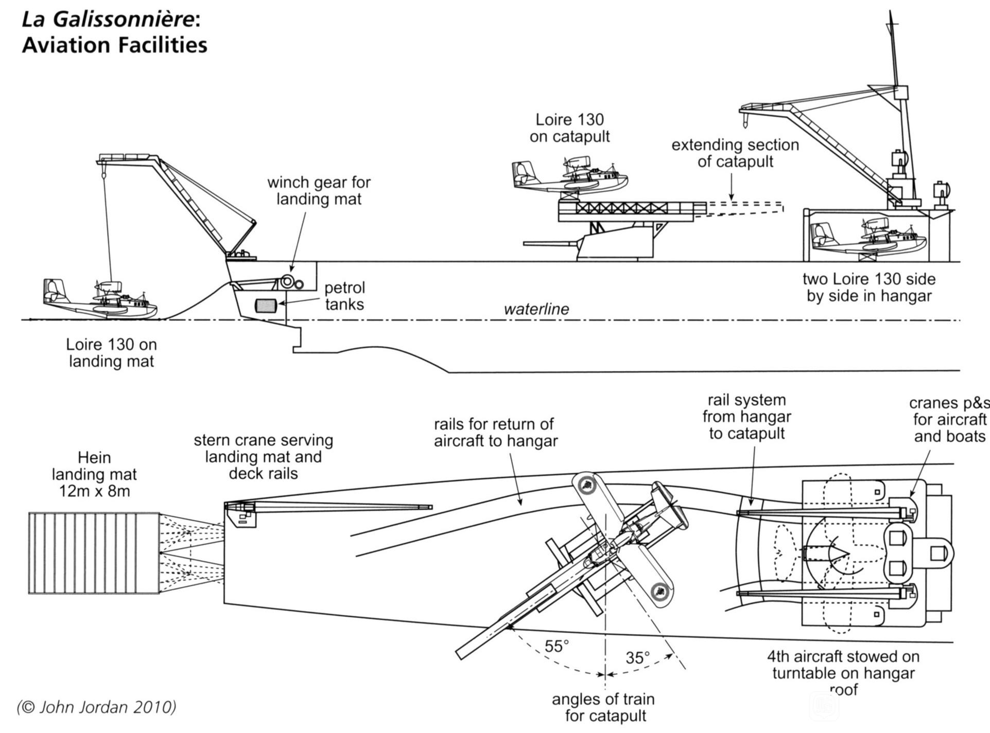

正如1929年一样,BuAer认为,在船体上,航空设施最糟糕的位置是船中部区域,因为空间有限,而且这些设施会干扰其他活动。其次糟糕的位置是前部。最好的位置是4号炮塔后方,在那里,设施不会妨碍其他活动;飞机可以降落而不必担心船的摇摆:有可能采用一种新的飞机接收方法,可能是在飞机降落在船尾流下的床垫上,就像法国拉·加利索尼埃级巡洋舰那样;还有可能将飞机安置在甲板下方,以完全保护它们免受天气和炮火的影响。此外,最近的演习“清楚地表明,中部位置非常不受欢迎,主要是因为从水中在不利条件下接收飞机极为困难”。

我记得鬼子的神威号水机母舰上装过这套卷帘式水上飞机回收系统,结论是仅在航速8节以下,海况良好时管用~~
