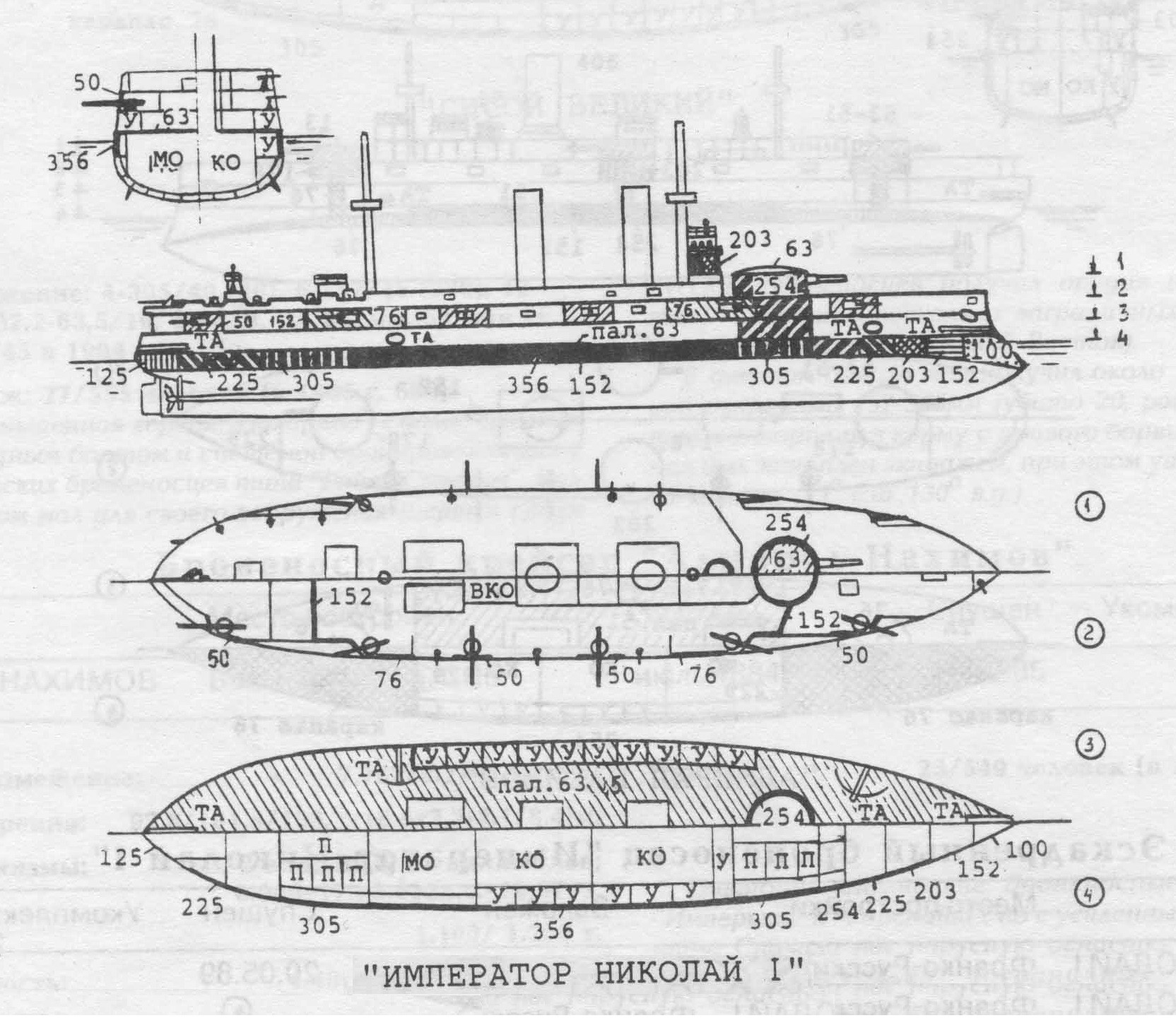

尼古拉一世号
尼古拉一世(Император Николай I)号,是俄方参战军舰中最为老旧的战列舰,该舰建造于1880年代后期,至日俄战争时期已经彻底落伍了。
在装甲防护方面,尼古拉一世号的主要特征如下:
1)轮机舱段的主装甲带厚度为14英寸(下段部分削薄至6英寸),艏艉弹药库段的主装甲带厚度为12英寸;主装甲带的前后两端并未设置装甲横舱壁。
2)没有上部装甲带,也没有完整的炮廓装甲带,但在炮廓甲板的前后两端,各有一道6英寸厚度的装甲横舱壁。
3)舰艏装甲带的厚度为4-10英寸,舰艉装甲带的厚度为5-9英寸,两者分别延伸到了舰艏和舰艉,因此前后两端没有装甲横舱壁。
4)防护甲板厚度为2.5英寸,并覆盖了整个舰体。
5)2门12英寸主炮,位于1座联装炮塔中,炮塔及炮座的装甲最厚处均为10英寸(但顶部仅有2.5英寸)。
6)4门9英寸副炮,布置在3英寸厚度的炮廓装甲后方,但由于并未形成完整的炮廓装甲堡,因此其防护设计并不完善。
7)8门6英寸副炮,布置在2英寸厚度的炮廓装甲后方,但只覆盖了火炮附近的区域,而没有连成炮廓装甲带,且相邻炮位之间并无挡板或舱壁来阻止弹片,因此其防护设计并不完善。
8)司令塔的装甲最厚处达到8英寸。
9)大厚度装甲的材质是钢面铁甲。
尼古拉一世号的装甲布局图

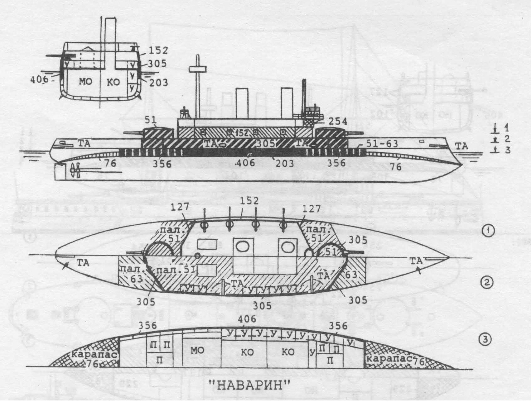

纳瓦林号
纳瓦林(Наварин)号战列舰,是以英国海军的特拉法尔加级作为设计母版的,属于典型的低干舷舰体搭配老式炮塔的设计。
在装甲防护方面,纳瓦林号的主要特征如下:
1)轮机舱段的主装甲带厚度为16英寸(下段部分削薄至8英寸),艏艉弹药库段的主装甲带厚度为14英寸;主装甲带的前后两端均与装甲横舱壁相连,但厚度不明。
2)上部装甲带的厚度为12英寸,前后两端均与装甲横舱壁相连,其厚度均为12英寸。
3)炮廓装甲带的厚度为6英寸,前后两端均与装甲横舱壁相连,其厚度均为5英寸。
4)没有舰艏装甲带,也没有舰艉装甲带。
5)舰体核心区域的防护甲板厚度为2-2.5英寸,采用完全水平的设计,与主装甲带上沿相连。
6)舰艏与舰艉区域的防护甲板厚度为3英寸,采用外侧部分向下倾斜的设计。
7)4门12英寸主炮,位于2座联装炮塔中,炮塔的装甲最厚处为12英寸(但顶部仅有2英寸),但没有单独的炮座装甲。
8)8门6英寸副炮,均位于舰体舯部,得到了5-6英寸厚度的炮廓装甲带及装甲横舱壁的保护,但相邻炮位之间并无挡板或舱壁来阻止弹片,因此其防护设计并不完善。
9)司令塔的装甲最厚处达到10英寸。
10)大厚度装甲的材质是钢面铁甲(但炮塔是镍钢装甲)。
纳瓦林号的装甲布局图

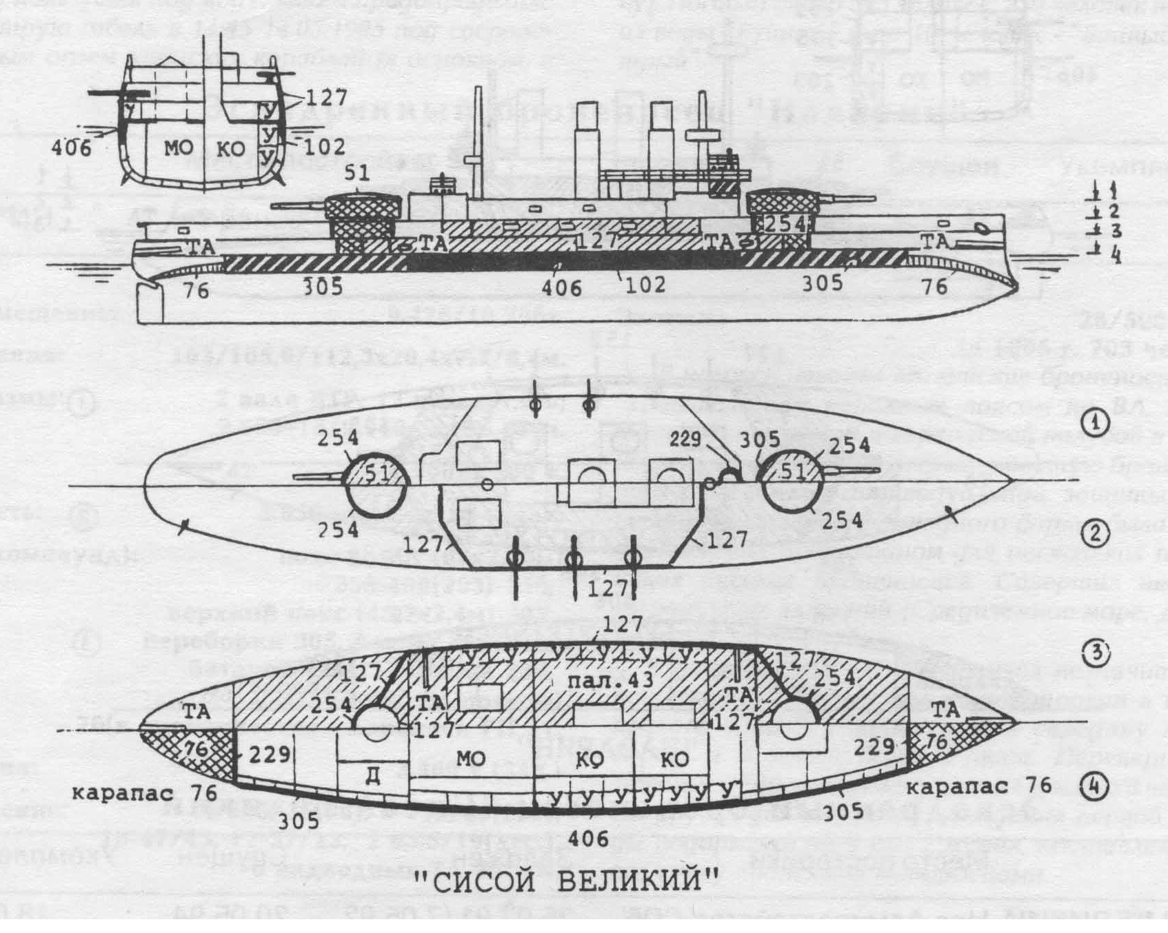

伟大的西索伊号
伟大的西索伊(Сисой Великий)号战列舰的设计,从某种程度上来说,可以认为是纳瓦林号的变种,区别在于前者采用了高干舷舰体搭配露炮台的设计(但在建造过程中变更为使用法式炮塔)。
在装甲防护方面,伟大的西索伊号的主要特征如下:
1)轮机舱段的主装甲带厚度为16英寸(下段部分削薄至4英寸),艏艉弹药库段的主装甲带厚度为12英寸;主装甲带的前后两端均与装甲横舱壁相连,其厚度均为9英寸。
2)上部装甲带的厚度为5英寸,前后两端均与装甲横舱壁相连,其厚度均为5英寸。
3)炮廓装甲带的厚度为5英寸,前后两端均与装甲横舱壁相连,其厚度均为5英寸。
4)没有舰艏装甲带,也没有舰艉装甲带。
5)舰体核心区域的防护甲板厚度为1.75英寸,采用完全水平的设计,与主装甲带上沿相连。
7)4门12英寸主炮,位于2座联装炮塔中,炮塔的装甲最厚处为12英寸(12英寸区域仅限炮塔背部,炮塔正面是10英寸,且顶部仅有2英寸),主炮炮座的装甲最厚处则为10英寸。
8)6门6英寸副炮,均位于舰体舯部,得到了5英寸厚度的炮廓装甲带及装甲横舱壁的保护,但相邻炮位之间并无挡板或舱壁来阻止弹片,因此其防护设计并不完善。
9)司令塔的装甲最厚处达到9英寸。
10)大厚度装甲的材质是镍钢装甲。
伟大的西索伊号的装甲布局图

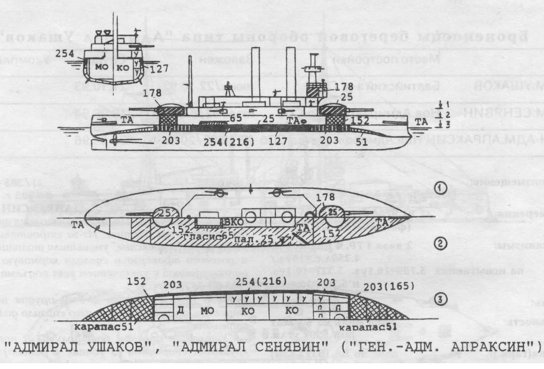

乌沙科夫海军上将级岸防战列舰,总共有三艘,分别是:乌沙科夫海军上将(Адмирал Ушаков)号、谢尼亚文海军上将(Адмирал Сенявин)号、阿普拉克辛海军元帅(Генерал-адмирал Апраксин)号。如其名称所示,这些军舰是设计用于在近岸区域作战的,其吨位明显小于同时期的战列舰,战斗力方面自然也存在差距。
在装甲防护方面,乌沙科夫海军上将级的主要特征如下:
1)轮机舱段的主装甲带厚度,阿普拉克辛海军元帅号为8.5英寸,其余两艘为10英寸(下段部分削薄至5英寸);艏艉弹药库段的主装甲带厚度为8英寸;主装甲带的前后两端均与装甲横舱壁相连,舰艏装甲横舱壁的厚度,阿普拉克辛海军元帅号为6.5英寸,其余两艘为8英寸;舰艉装甲横舱壁的厚度则均为6英寸。
2)没有上部装甲带,也没有炮廓装甲带;没有舰艏装甲带,也没有舰艉装甲带。
3)舰体核心区域的防护甲板厚度为1英寸(蒸汽机舱上方为2.5英寸),采用完全水平的设计,与主装甲带上沿相连。
4)舰艏与舰艉区域的防护甲板厚度为2英寸,采用外侧部分向下倾斜的设计。
5)4门10英寸主炮,位于2座联装炮塔中(阿普拉克辛海军元帅号只有3门10英寸主炮,其舰艉炮塔是单装形式),炮塔的装甲最厚处为7英寸(但顶部仅有1英寸),主炮炮座的装甲最厚处则为6英寸。
6)4门120mm副炮,缺乏装甲保护。
7)司令塔的装甲最厚处达到7英寸。
8)大厚度装甲的材质,乌沙科夫海军上将号和谢尼亚文海军上将号是镍钢,阿普拉克辛海军元帅号则是哈维硬化装甲。
乌沙科夫海军上将级的装甲布局图

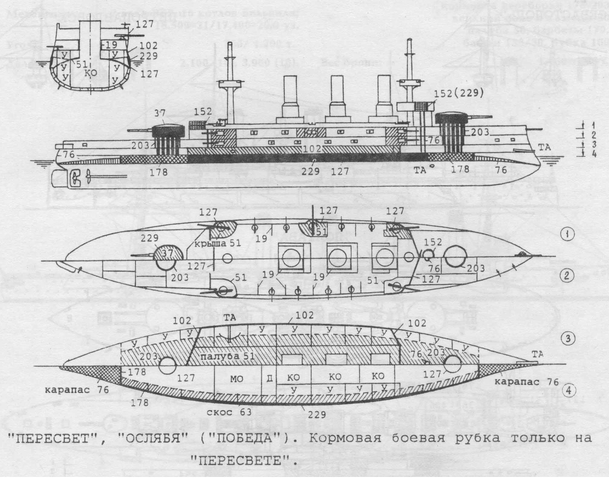

佩列斯韦特级
佩列斯韦特级战列舰,总共有三艘,分别是:佩列斯韦特(Пересвет)号、奥斯利雅维亚(Ослябя)号、胜利(Победа)号。该级可以认为是介于战列舰与装甲巡洋舰之间的舰种,强调高航速和长续航能力,但为此牺牲了火力和防护,因此其战斗力逊于日本海军的战列舰。
在装甲防护方面,佩列斯韦特级的主要特征如下:
1)轮机舱段的主装甲带厚度为9英寸(下段部分削薄至5英寸);艏艉弹药库段的主装甲带厚度为7英寸;主装甲带的前后两端均与装甲横舱壁相连,其厚度均为7英寸。
2)上部装甲带的厚度为4英寸,前后两端均与装甲横舱壁相连,其厚度均为4英寸。
3)没有舰艏装甲带,没有舰艉装甲带,没有炮廓装甲带。
4)舰体核心区域的防护甲板,采用外侧部分向下倾斜,与主装甲带下沿相连的设计,水平段厚度为2英寸,倾斜段厚度为2.5英寸。
5)舰艏与舰艉区域的防护甲板,厚度为3英寸,采用外侧部分向下倾斜的设计。
6)4门10英寸主炮,位于2座联装炮塔中,炮塔的装甲最厚处为9英寸(但顶部仅有1.5英寸),主炮炮座的装甲最厚处则为8英寸。
7)11门6英寸副炮,有1门布置在舰艏,不在装甲保护范围内;其余10门则布置在炮廓装甲堡内,装甲厚度为5英寸(侧后区域降低至2英寸),炮廓区域的前后两端还各有一道5英寸厚度的装甲横舱壁。
8)20门75mm反雷击炮,各炮之间设有0.75英寸厚度的挡板,除此以外就没有别的装甲保护了。
9)佩列斯韦特号和奥斯利雅维亚号有前后两个司令塔,其装甲最厚处均达到6英寸;胜利号则只有一个司令塔,其装甲最厚处达到9英寸。
10)大厚度装甲的材质,佩列斯韦特和奥斯利雅维亚号是哈维硬化装甲(但炮塔是克虏伯硬化装甲),而胜利号则全都是克虏伯硬化装甲。
佩列斯韦特级的装甲布局图

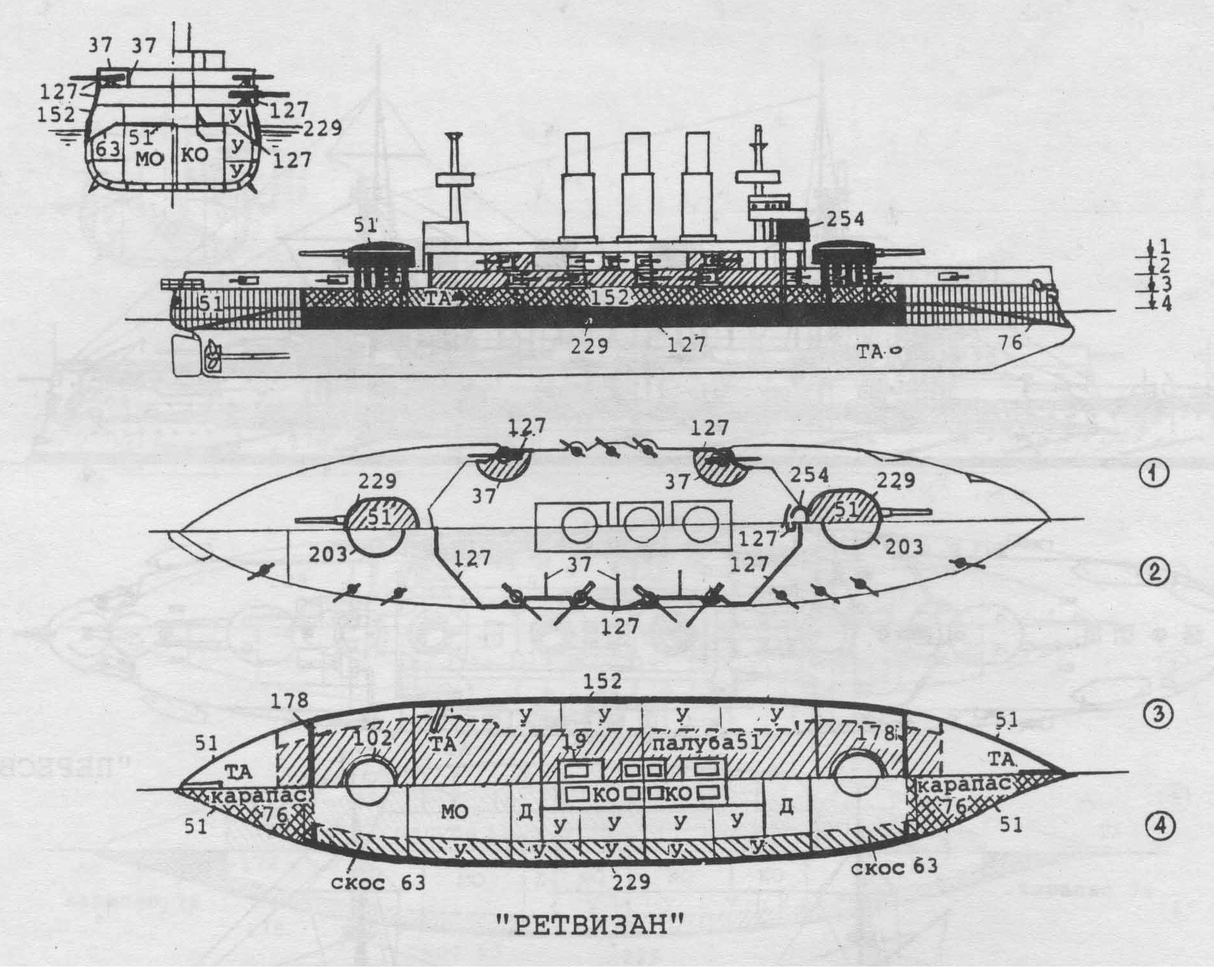

列特维赞(Ретвизан)号战列舰,是由美国的威廉·克兰普父子造船公司(William Cramp & Sons Shipbuilding Company)为俄国海军建造的。该舰设计合理,性能优秀,堪称是当时的俄国海军中最好的战列舰之一。
在装甲防护方面,列特维赞号的主要特征如下:
1)主装甲带厚度为9英寸(下段部分削薄至5英寸),完整覆盖了轮机舱段与艏艉弹药库段;主装甲带的前后两端均与装甲横舱壁相连,其厚度均为7英寸。
2)上部装甲带的厚度为6英寸,前后两端均与装甲横舱壁相连,其厚度均为7英寸。
3)舰艏装甲带和舰艉装甲带的厚度均为2英寸,其高度相当于主装甲带与上部装甲带之和,且分别延伸到了舰艏和舰艉,因此前后两端没有装甲横舱壁。
4)炮廓装甲带的厚度为5英寸,前后两端均与装甲横舱壁相连,其厚度均为5英寸。
5)舰体核心区域的防护甲板,采用外侧部分向下倾斜,与主装甲带下沿相连的设计,水平段厚度为2英寸,倾斜段厚度为2.5英寸。
6)舰艏与舰艉区域的防护甲板,厚度为3英寸,采用外侧部分向下倾斜的设计。
7)4门12英寸主炮,位于2座联装炮塔中,炮塔的装甲最厚处为9英寸(但顶部仅有2英寸),主炮炮座的装甲最厚处则为8英寸。
8)12门6英寸副炮,有4门布置在炮廓装甲堡内,装甲厚度为5英寸(侧后区域降低至1.5英寸);还有8门布置在炮廓装甲带后方,得到了5英寸厚度的炮廓装甲带及装甲横舱壁的保护,各炮之间则通过1.5英寸厚度的装甲挡板互相隔开。
9)20门75mm反雷击炮,缺乏装甲保护。
10)司令塔的装甲最厚处达到10英寸。
11)大厚度装甲的材质是克虏伯硬化装甲。
列特维赞号的装甲布局图

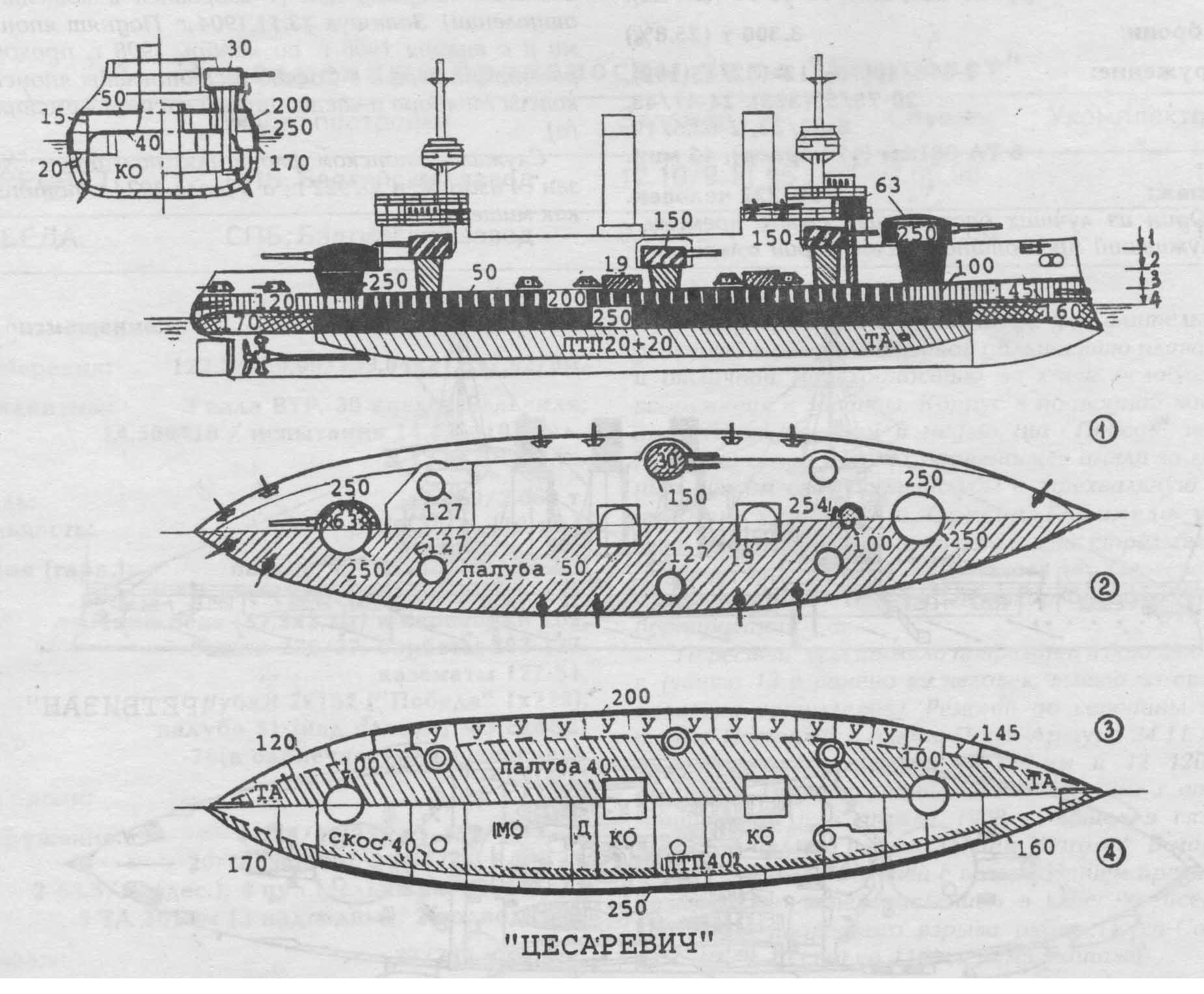

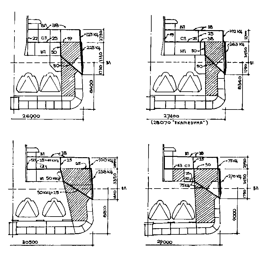

皇太子(Цесаревич)号战列舰,是由法国的地中海冶金造船厂(Forges et Chantiers de la Méditerranée)为俄国海军建造的。该舰的整体设计,带有非常浓郁的法式风格,最明显的特征是水线以上区域向内收拢的舰体结构。
在装甲防护方面,皇太子号的主要特征如下:
1)主装甲带完整覆盖了轮机舱段与艏艉弹药库段,在舯部区域的厚度为250mm(下段部分削薄至170mm),但在靠近舰艏和舰艉的区域,每块装甲板的厚度会逐次降低;上部装甲带,在舯部区域的厚度为200mm,但在靠近舰艏和舰艉的区域,装甲板的厚度同样会降低;这些装甲带的前后两端均未设置装甲横舱壁。
2)舰艏装甲带的厚度为145/160mm(上段/下段),舰艉装甲带的厚度为120/170mm(上段/下段),其高度相当于主装甲带与上部装甲带之和,且分别延伸到了舰艏和舰艉,因此前后两端没有装甲横舱壁。
3)没有炮廓装甲带。
4)防护甲板采用双层设计,并覆盖了整个舰体,上层防护甲板的厚度为50mm,下层防护甲板的厚度为40mm;在靠近舰体两侧的区域,下层防护甲板转而向下弯折,并延伸至舰底,其作用相当于防雷舱壁;这道防雷舱壁与主装甲带下沿之间,则是一道20mm厚度的甲板。
5)4门12英寸主炮,位于2座联装炮塔中,炮塔及炮座的装甲最厚处均为250mm(但顶部仅有63mm)。
6)12门6英寸副炮,位于6座联装炮塔中,炮塔的装甲最厚处为150mm(但顶部仅有30mm),副炮炮座的装甲最厚处则为127mm。
7)20门75mm反雷击炮,缺乏装甲保护。
8)司令塔的装甲最厚处达到254mm(但顶部仅有63mm)。
9)烟囱根部设有19mm厚度的保护装甲。
10)大厚度装甲的材质是克虏伯硬化装甲。
皇太子号的装甲布局图
博罗季诺级

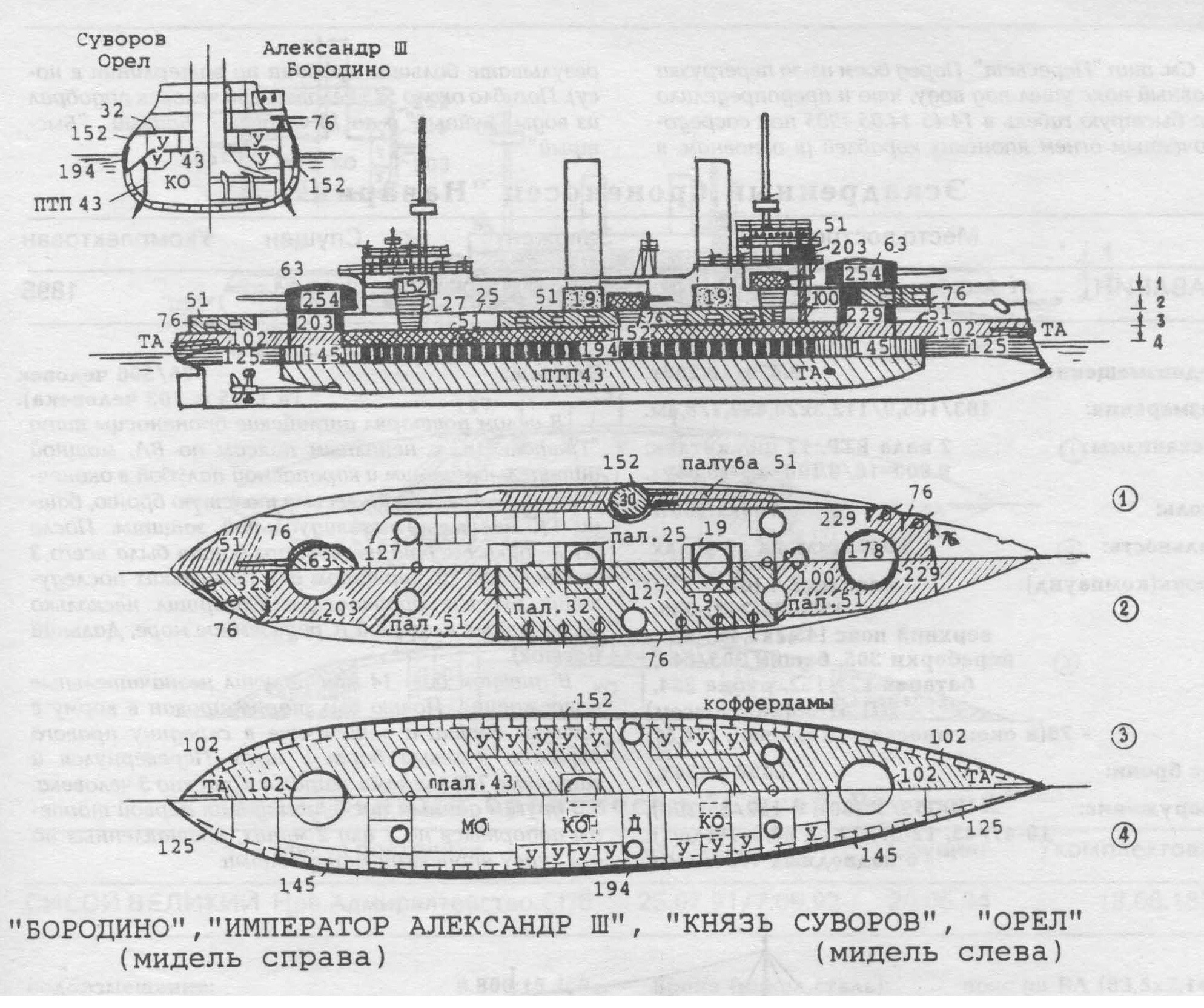

博罗季诺级战列舰,是以皇太子号为母版设计的。该级总共有五艘,分别是:博罗季诺(Бородино)号、亚历山大三世(Император Александр III)号、苏沃洛夫亲王(Князь Суворов)号、鹰(Орёл)号、光荣(Слава)号。除了当时尚未建成的光荣号之外,其余四舰都参与了日俄战争。
在装甲防护方面,博罗季诺级的主要特征如下:
1)主装甲带完整覆盖了轮机舱段与艏艉弹药库段,在舯部区域的厚度为194mm(下段部分削薄至152mm),但在靠近舰艏和舰艉的区域,每块装甲板的厚度会逐次降低;上部装甲带,在舯部区域的厚度为152mm,但在靠近舰艏和舰艉的区域,装甲板的厚度同样会降低;这些装甲带的前后两端均未设置装甲横舱壁。
2)舰艏装甲带和舰艉装甲带的厚度均为102/125mm(上段/下段),其高度相当于主装甲带与上部装甲带之和,且分别延伸到了舰艏和舰艉,因此前后两端没有装甲横舱壁。
3)炮廓装甲带的厚度为76mm,其前后两端均与装甲横舱壁相连,厚度同样为76mm。
4)防护甲板采用双层设计,并覆盖了整个舰体,上层防护甲板的厚度为32-51mm(炮廓区域以内是32mm,炮廓区域以外则是51mm),下层防护甲板的厚度为43mm;其中,博罗季诺号和亚历山大三世号的下层防护甲板布局与皇太子号相同,而苏沃洛夫亲王号与鹰号的下层防护甲板则是与主装甲带下沿相连的设计,并设置了单独的防雷舱壁,其厚度同样是43mm。
5)4门12英寸主炮,位于2座联装炮塔中,炮塔的装甲最厚处为254mm(但顶部仅有63mm),舰艏主炮炮座的装甲最厚处为229mm,舰艉主炮炮座的装甲最厚处则为203mm。
6)12门6英寸副炮,位于6座联装炮塔中,炮塔的装甲最厚处为152mm(但顶部仅有30mm),副炮炮座的装甲最厚处为127mm。
7)20门75mm反雷击炮,有12门布置在炮廓装甲带后方,得到了76mm厚度的炮廓装甲带及装甲横舱壁的保护(其上方还有51mm厚的甲板),且各炮之间还设有12.7mm厚度的挡板;其余8门则位于舰艏和舰艉的炮廓装甲堡中(舰艏4门、舰艉4门),其装甲厚度同样为76mm(上方同样有51mm厚的甲板)。
8)司令塔的装甲最厚处达到203mm(但顶部仅有51mm)。
博罗季诺级的装甲布局图

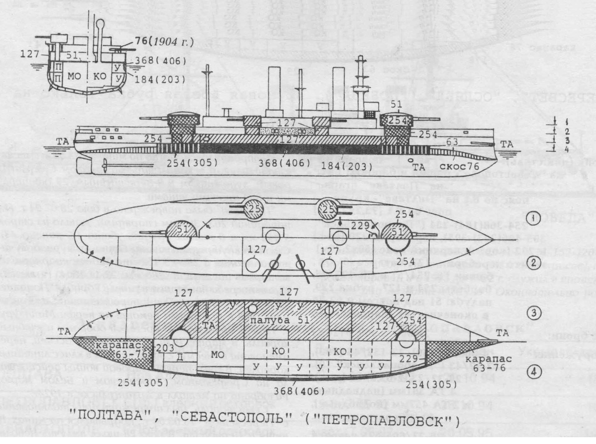

俄国第一太平洋舰队的战列舰的舰体核心区域防护水准一览
以下数据整理自Stephen McLaughlin的【Russian and Soviet Battleships】和С. Сулига的【Корабли Русско-Японской войны 1904-1905 - Русский флот】:
舰名彼得罗巴甫洛夫斯克波尔塔瓦塞瓦斯托波尔佩列斯韦特胜利列特维赞皇太子
主装甲带厚度12-16-12英寸10-14.5-10英寸10-14.5-10英寸7-9-7英寸7-9-7英寸9英寸180-250-170mm
主装甲带材质镍钢克虏伯硬化哈维硬化哈维硬化克虏伯硬化克虏伯硬化克虏伯硬化
上部装甲带厚度5英寸5英寸5英寸4英寸4英寸6英寸120-200-130mm
上部装甲带材质镍钢克虏伯硬化哈维硬化哈维硬化克虏伯硬化克虏伯硬化克虏伯硬化
防护甲板水平段厚度2英寸2英寸2英寸2英寸2英寸2英寸50mm & 40mm
防护甲板倾斜段厚度---2.5英寸2.5英寸2.5英寸-
俄国第二和第三太平洋舰队的战列舰与岸防战列舰的舰体核心区域防护水准一览
舰名尼古拉一世纳瓦林伟大的西索伊乌沙科夫、谢尼亚文阿普拉克辛奥斯利雅维亚博罗季诺及其姐妹舰
主装甲带厚度12-14-12英寸14-16-14英寸12-16-12英寸8-10-8英寸8-8.5-8英寸7-9-7英寸145-194-145mm
主装甲带材质钢面铁甲钢面铁甲镍钢镍钢哈维硬化哈维硬化克虏伯硬化
上部装甲带厚度-12英寸5英寸--4英寸152mm
上部装甲带材质-钢面铁甲镍钢--哈维硬化克虏伯硬化
防护甲板水平段厚度2.5英寸2-2.5英寸1.75英寸1英寸1英寸2英寸32-51mm & 43mm
防护甲板倾斜段厚度-----2.5英寸-
结论:上述的15艘战列舰和3艘岸防战列舰,舰龄、吨位都参差不齐,但如果只看新锐主力(彼得罗巴甫洛夫斯克级、佩列斯韦特级、列特维赞号、皇太子号、博罗季诺级)的话,日俄双方的战列舰,在防护设计上是不存在明显差异的。
两国战列舰在防护设计上的共同之处是:随着装甲材质由钢面铁甲/镍钢装甲升级为哈维硬化装甲,再升级为克虏伯硬化装甲,双方普遍都存在装甲厚度下降,但覆盖范围增大的特征,尤其是在博罗季诺级上,甚至连75mm反雷击炮都有炮廓装甲保护,这在战列舰设计史上是非常罕见的。
两国战列舰在防护设计上的主要区别在于:第一,俄国战列舰的主炮炮塔顶部装甲厚度相对较大,并非薄弱环节,而日本战列舰的主炮炮塔顶部装甲厚度较薄,是薄弱环节。第二,双方的新锐战列舰的副炮防护设计有所不同,俄方更多地使用炮塔设计,而日方则更多采用炮廓装甲堡设计。第三,俄国的皇太子级和博罗季诺级拥有防雷舱壁,其余俄国军舰及所有日本军舰则都没有防雷舱壁。

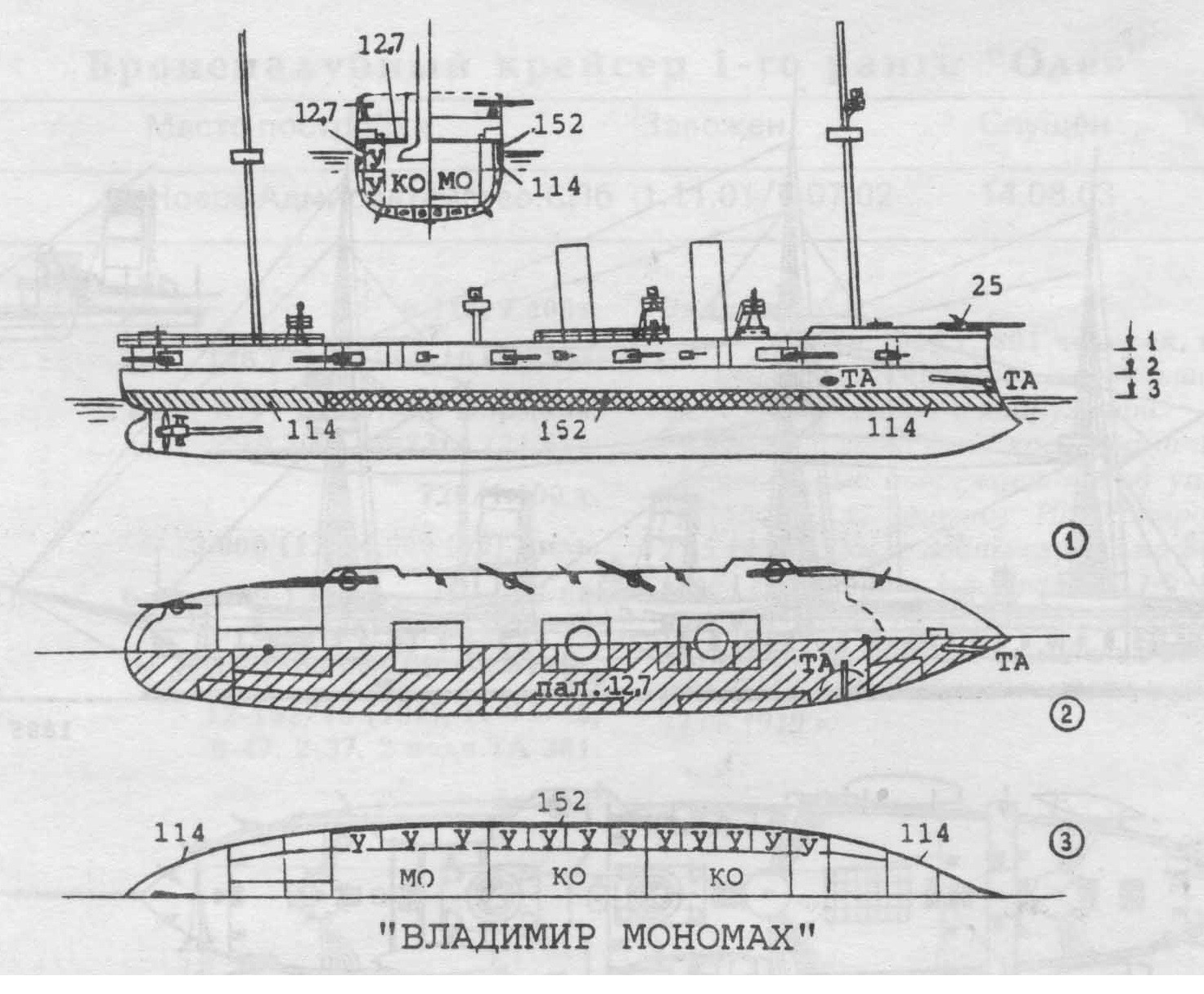

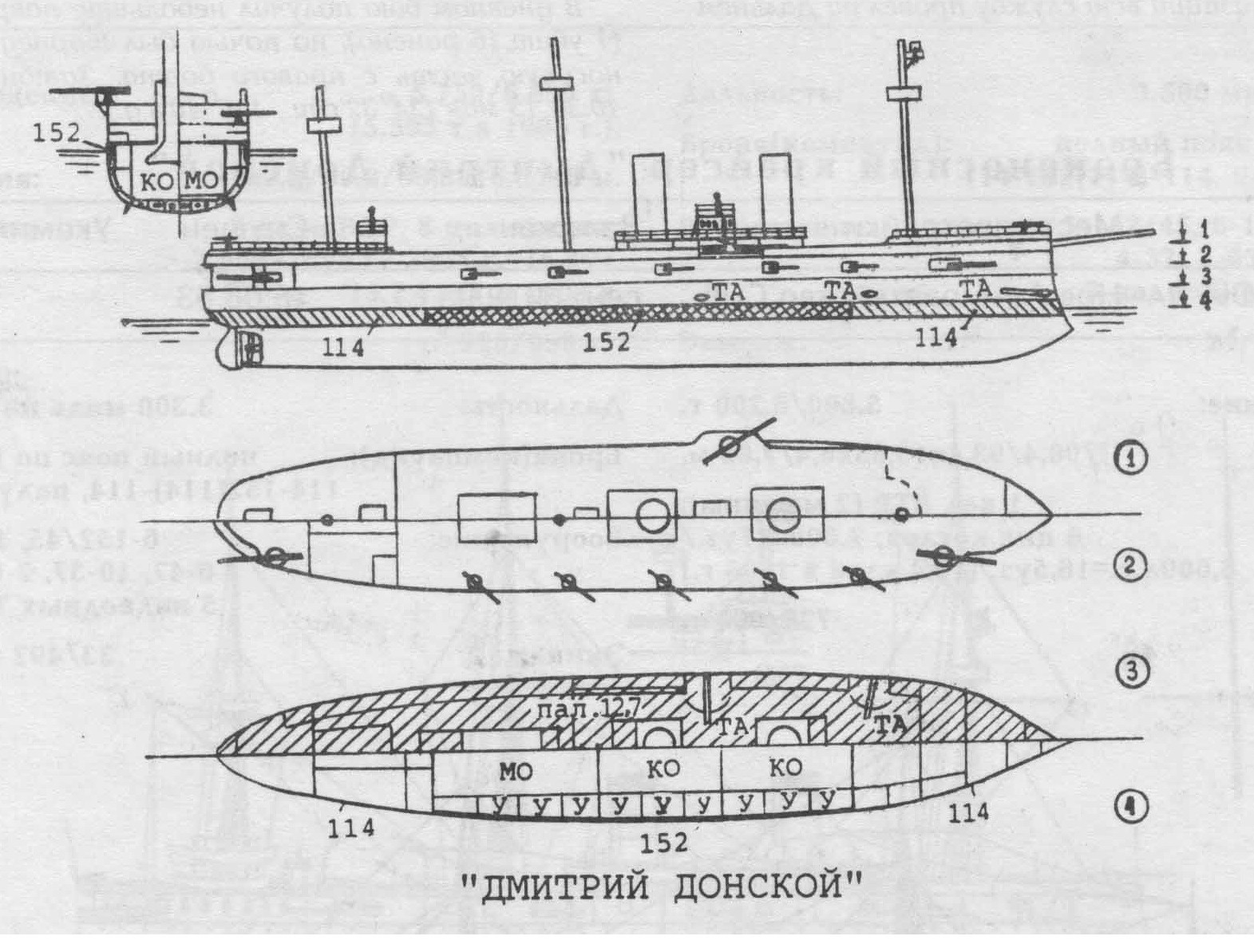

弗拉基米尔·莫诺马赫(Владимир Мономах)号和德米特里·顿斯科伊(Дмитрий Донской)号装甲巡洋舰,都是建造于1880年代初期的老旧军舰,至日俄战争时期已经彻底落伍了。
在装甲防护方面,这两艘军舰的设计基本相同,其主要特征如下:
1)轮机舱段的主装甲带厚度为6英寸(下段部分削薄至4.5英寸),艏艉弹药库段没有舷侧装甲带;主装甲带的前后两端并未设置装甲横舱壁。
2)舰艏装甲带和舰艉装甲带的厚度均为4.5英寸,两者分别延伸到了舰艏和舰艉,因此前后两端没有装甲横舱壁。
3)没有上部装甲带,也没有炮廓装甲带。
4)防护甲板厚度为0.5英寸,并覆盖了整个舰体。
5)火炮(弗拉基米尔·莫诺马赫号是5门6英寸、6门120mm;德米特里·顿斯科伊号是6门6英寸、10门120mm)缺乏装甲保护。
6)大厚度装甲的材质是钢面铁甲。
弗拉基米尔·莫诺马赫号的装甲布局图
德米特里·顿斯科伊号的装甲布局图

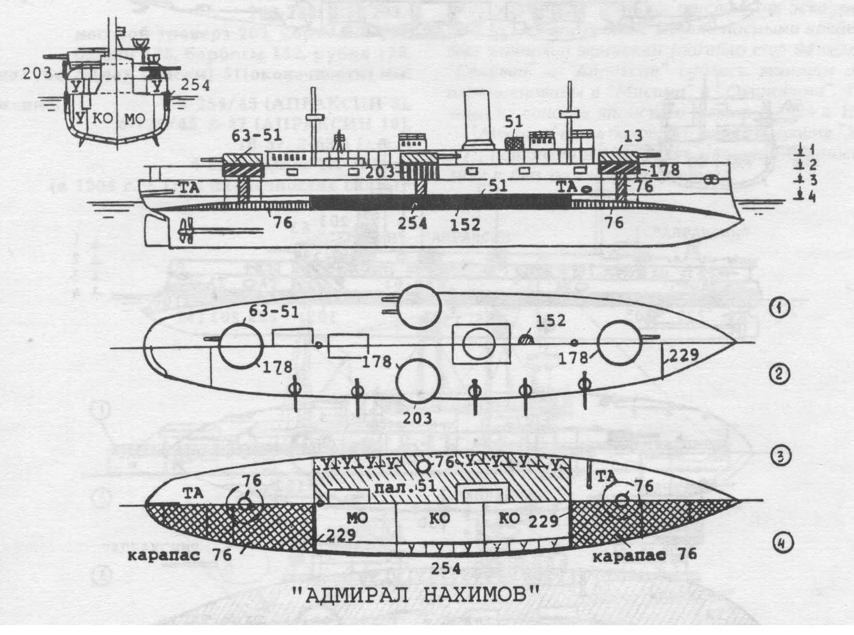

纳希莫夫海军上将号
纳希莫夫海军上将(Адмирал Нахимов)号装甲巡洋舰,是以英国海军的蛮横级作为设计母版的,可以认为是介于战列舰与装甲巡洋舰之间的舰种;该舰建造于1880年代中期,至日俄战争时期已经十分老旧了。
在装甲防护方面,纳希莫夫海军上将号的主要特征如下:
1)轮机舱段的主装甲带厚度为10英寸(下段部分削薄至6英寸),艏艉弹药库段没有舷侧装甲带;主装甲带的前后两端均与装甲横舱壁相连,其厚度均为9英寸。
2)没有上部装甲带,也没有炮廓装甲带。
3)没有舰艏装甲带,也没有舰艉装甲带。
4)舰体核心区域的防护甲板厚度为2英寸,采用完全水平的设计,与主装甲带上沿相连。
5)舰艏与舰艉区域的防护甲板厚度为3英寸,采用外侧部分向下倾斜的设计。
6)8门8英寸主炮,位于4座联装炮塔中,炮塔的装甲最厚处为2.5英寸(但顶部仅有0.5英寸),舯部主炮炮座的装甲最厚处为8英寸,艏艉主炮炮座的装甲最厚处则为7英寸。
7)10门6英寸副炮,缺乏装甲保护。
8)司令塔的装甲最厚处达到6英寸(但顶部仅有2英寸)。
9)大厚度装甲的材质是钢面铁甲。
纳希莫夫海军上将号的装甲布局图

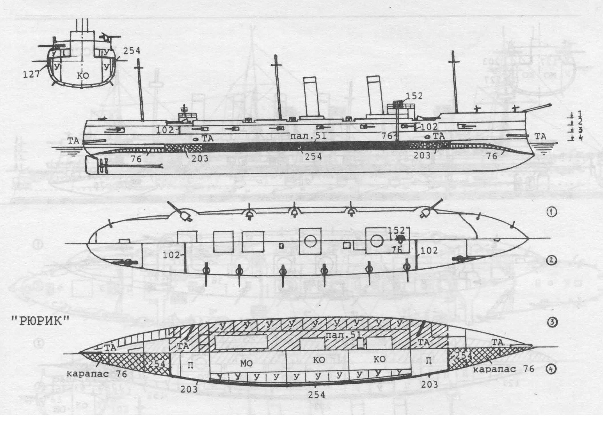

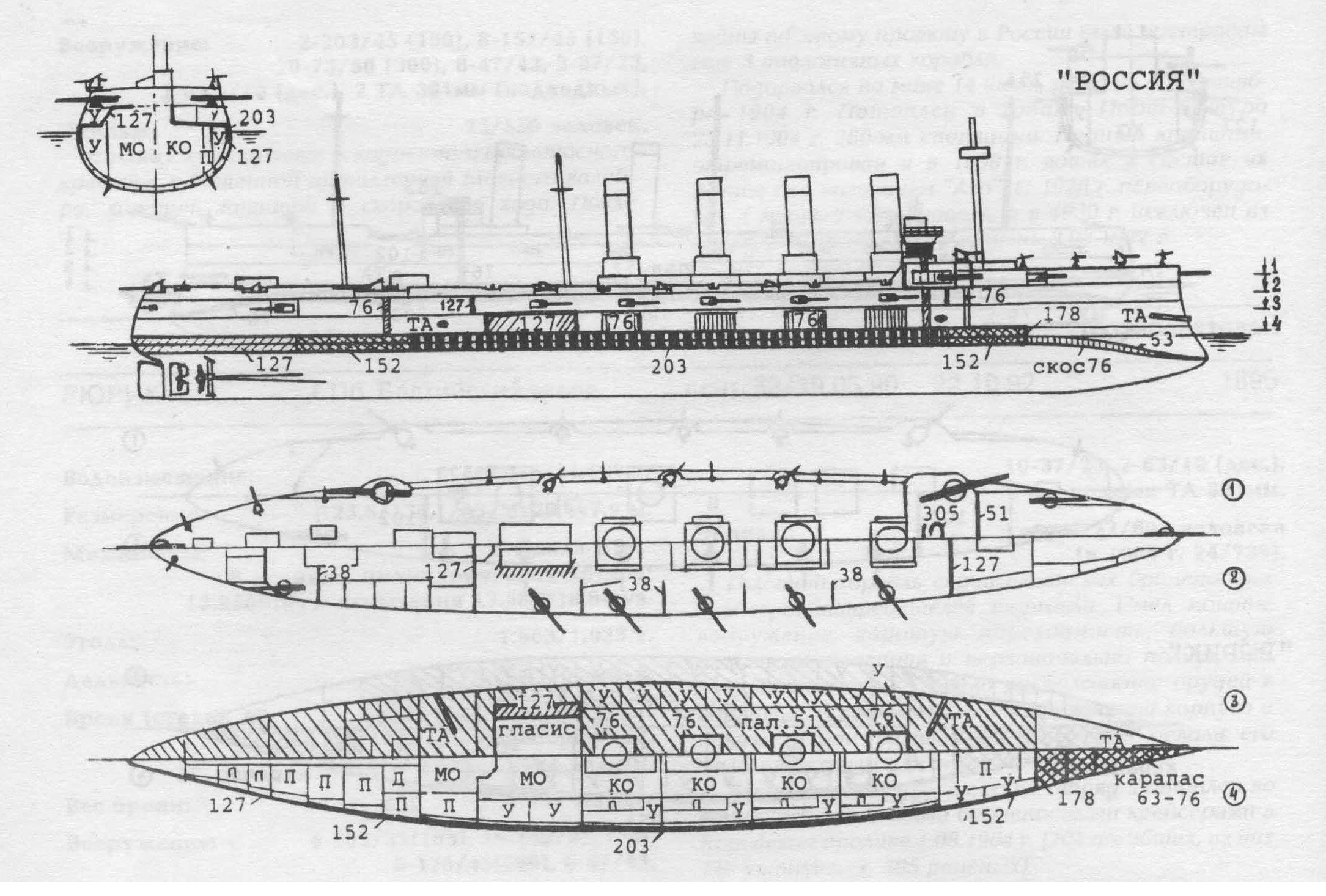

留里克号
留里克(Рюрик)号装甲巡洋舰,是以通商破坏为目的设计的。该舰名气很大,但与同时代的其他大吨位巡洋舰相比,其设计水平是平庸且落伍的。
在装甲防护方面,留里克号的主要特征如下:
1)轮机舱段的主装甲带厚度为10英寸(下段部分削薄至5英寸),艏艉弹药库段的主装甲带厚度为8英寸;主装甲带的前后两端均与装甲横舱壁相连,其厚度均为10英寸。
2)没有上部装甲带,也没有炮廓装甲带。
3)没有舰艏装甲带,也没有舰艉装甲带。
6)4门8英寸火炮仅依靠炮盾来保护,16门6英寸和6门120mm则缺乏装甲保护;舰体舯部的炮廓甲板区域,前后各有一道4英寸厚度的装甲横舱壁,除此以外没有用于保护火炮的装甲。
7)司令塔的装甲最厚处达到6英寸。
8)大厚度装甲的材质是镍钢装甲。
留里克号的装甲布局图
俄罗斯号
俄罗斯(Россия)号装甲巡洋舰,是留里克号的准同型舰,两者在具体设计上有一些不同之处。
相比于留里克号,俄罗斯号在防护设计方面的主要区别是:
1)轮机舱段的主装甲带厚度降低至8英寸(下段部分削薄至5英寸),艏艉弹药库段的主装甲带厚度降低至6英寸;舰艏的装甲横舱壁,厚度降低至7英寸;舰艉区域的装甲横舱壁被取消,与之对应的是新增了一道5英寸厚度的舰艉装甲带。
2)舰艉区域的防护甲板厚度降低至2英寸,并采用完全水平的设计,即与舰体核心区域保持相同;舰艏区域的防护甲板厚度为2.5-3英寸,采用外侧部分向下倾斜的设计。
3)4门8英寸主炮中,舰体前部的2门布置在炮廓装甲堡内,装甲厚度为2英寸;舰体后部的2门,则仅依靠炮盾来保护。
4)16门6英寸副炮中,舰艏和舰艉各有1门,舰体前部有2门,以上4门都不在装甲保护范围内;舰体后部有2门,布置在炮廓装甲堡内,装甲厚度为1.5英寸;其余10门都布置在舰体舯部的炮廓甲板区域,其前后两侧的装甲横舱壁厚度增至5英寸,且各炮之间还增设了1.5英寸厚度的挡板,但依旧没有设置炮廓装甲带。
5)12门75mm反雷击炮,仅依靠炮盾来保护。
6)烟囱根部增设3英寸厚度的保护装甲;轮机舱的凸起部分则设有5英寸厚度的保护装甲。
7)司令塔的装甲最厚处达到12英寸。
8)大厚度装甲的材质变为哈维硬化装甲。
俄罗斯号的装甲布局图
怒吼者

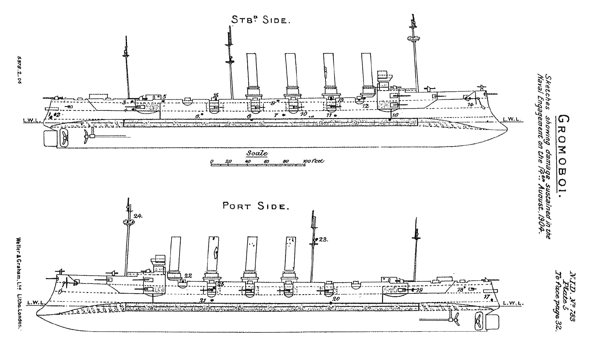

怒吼者(Громобой)号装甲巡洋舰,是俄罗斯号的准同型舰;不过,这两者在具体设计上的差异,要比俄罗斯号和留里克号之间的差异更大。
相比于俄罗斯号,怒吼者号在防护设计方面有了很大的进步,两者的主要区别是:
1)轮机舱段装甲带厚度降低至6英寸(下段部分削薄至4英寸),艏艉弹药库段不再设置舷侧装甲带;主装甲带的前后两端均与装甲横舱壁相连,其厚度均为6英寸。
2)舰体核心区域的防护甲板,采用外侧部分向下倾斜,与主装甲带下沿相连的设计,水平段厚度为1.5英寸,倾斜段厚度为2.5英寸。
3)舰艏与舰艉区域的防护甲板,同样采用外侧部分向下倾斜的设计,厚度为2.5-3英寸。
4)4门8英寸主炮中,舰体前部的2门布置在炮廓装甲堡内,装甲厚度增至4.75英寸(侧后区域降低至2英寸);舰体后部的2门,则依旧没有装甲防护。
5)16门6英寸副炮中,舰艏和舰艉各有1门,舰体前部有2门,以上4门都不在装甲保护范围内;其余12门都布置在炮廓装甲堡内,装甲厚度为4.75英寸(侧后区域降低至2英寸)。
6)24门75mm反雷击炮,仅依靠炮盾来保护。
7)弹药提升井周围设有1.5英寸厚度的保护装甲。
8)烟囱根部的保护装甲,厚度降低至1.5英寸。
9)大厚度装甲的材质变为克虏伯硬化装甲。
怒吼者号的装甲布局图

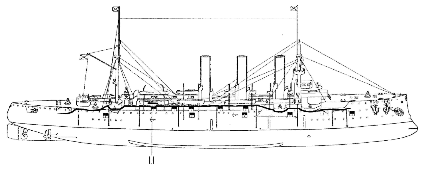

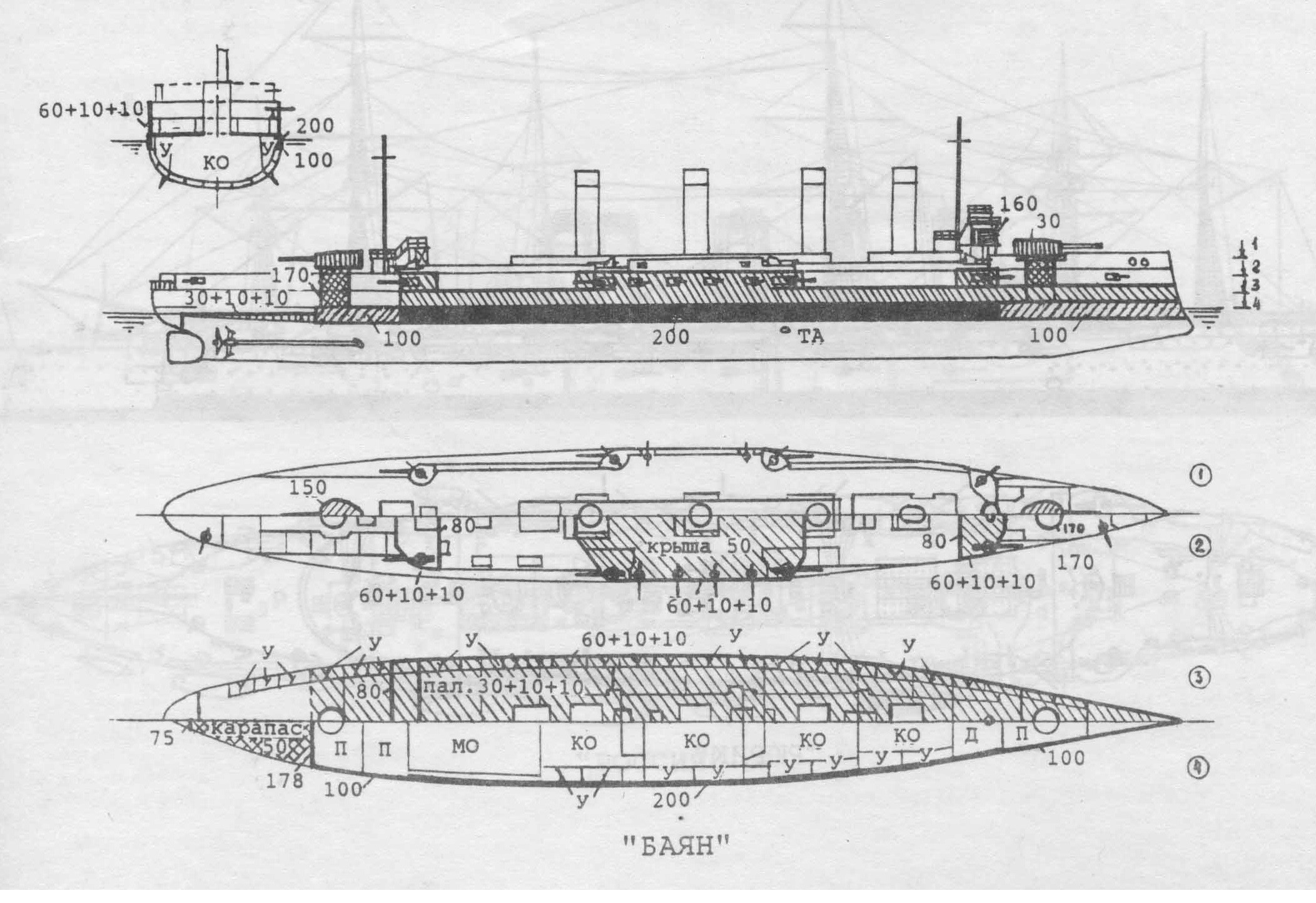

巴扬号
巴扬(Баян)号装甲巡洋舰,是由法国的地中海冶金造船厂(Forges et Chantiers de la Méditerranée)为俄国海军建造的。该舰是以伴随舰队行动为目的设计的,这一点与先前的俄国装甲巡洋舰有很大的不同。在日俄战争爆发后,俄国海军又追加了3艘订单,她们的设计与巴扬号略有不同,但仍被视为同型舰。不过,由于日俄战争的持续时间并不长,因此这3艘军舰都未能赶上参战。
在装甲防护方面,巴扬号的主要特征如下:
1)轮机舱段的主装甲带厚度为200mm(下段部分削薄至100mm),其前后两端并未设置装甲横舱壁。
2)舰艏装甲带的厚度为100mm,从舰艏弹药库段一直延伸到舰艏,因此前端没有装甲横舱壁;舰艉装甲带的厚度同样为100mm,但只覆盖了舰艉弹药库段,而并未延申延伸到舰艉,因此后端与装甲横舱壁相连,其厚度为178mm。
3)上部装甲带的厚度为80mm,其前端一直延伸到舰艏,因此没有装甲横舱壁,后端则与装甲横舱壁相连,其厚度为80mm。
4)炮廓装甲带的厚度为80mm,其前后两端均与装甲横舱壁相连,厚度同样为80mm。
5)舰艏与舰体核心区域的防护甲板厚度为50mm,采用完全水平的设计,与舷侧装甲带上沿相连。
6)舰艉区域的防护甲板厚度同样为50mm,但采用外侧部分向下倾斜的设计,且在靠近舰艉处与装甲横舱壁相连,其厚度为75mm。
7)2门8英寸主炮,位于2座单装炮塔中,炮塔的装甲最厚处为150mm(但顶部仅有30mm),主炮炮座的装甲最厚处则为170mm。
8)8门6英寸副炮,有4门布置在炮廓装甲堡内,装甲厚度为80mm(顶部为50mm);另外4门则布置在炮廓装甲带后方,得到了80mm厚度的炮廓装甲带及装甲横舱壁的保护(上方甲板的厚度为50mm)。
9)20门75mm反雷击炮,有8门布置在炮廓装甲带后方,装甲厚度为80mm(上方甲板的厚度为50mm),但相邻炮位之间并无挡板或舱壁来阻止弹片;其余12门则仅依靠炮盾来保护。
10)司令塔的装甲最厚处达到160mm。
11)大厚度装甲的材质是哈维硬化装甲。
巴扬号的装甲布局图

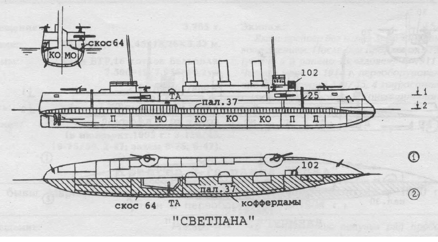

斯维特拉娜号
斯维特拉娜(Светлана)号一等防护巡洋舰,是由法国的地中海冶金造船厂(Forges et Chantiers de la Méditerranée)为俄国海军建造的,其设计用途是俄国海军总司令阿列克谢·亚历山德罗维奇大公(Великий князь Алексе́й Алекса́ндрович)的皇家游艇。
在装甲防护方面,其主要特征如下:
1)防护甲板覆盖了整个舰体,采用外侧部分向下倾斜的设计,水平段厚度为1.5英寸,倾斜段厚度为2.5英寸。
2)6门6英寸火炮,仅依靠炮盾来保护。
3)弹药提升井周围设有1英寸厚度的保护装甲。
4)司令塔的装甲最厚处达到4英寸。
斯维特拉娜号的装甲布局图

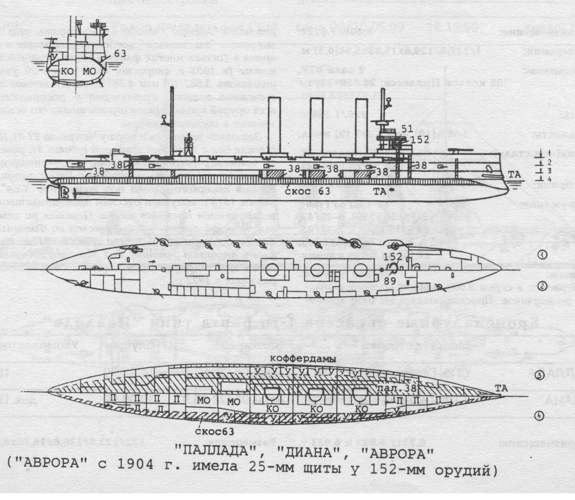

帕拉达级
帕拉达级一等防护巡洋舰,总共有三艘,分别是:帕拉达(Палла́да)号、狄安娜(Диана)号、阿芙乐尔(Авро́ра)号。
在装甲防护方面,其主要特征如下:
2)8门6英寸主炮,完全裸奔,连炮盾都没有配备(1904年时,阿芙乐尔号增设了1英寸厚度的炮盾)。
3)24门75mm反雷击炮,完全裸奔,连炮盾都没有配备。
4)弹药提升井周围设有1.5英寸厚度的保护装甲。
5)司令塔的装甲最厚处达到6英寸(但顶部仅有2英寸)。
6)烟囱根部设有1.5英寸厚度的保护装甲。
帕拉达级的装甲布局图

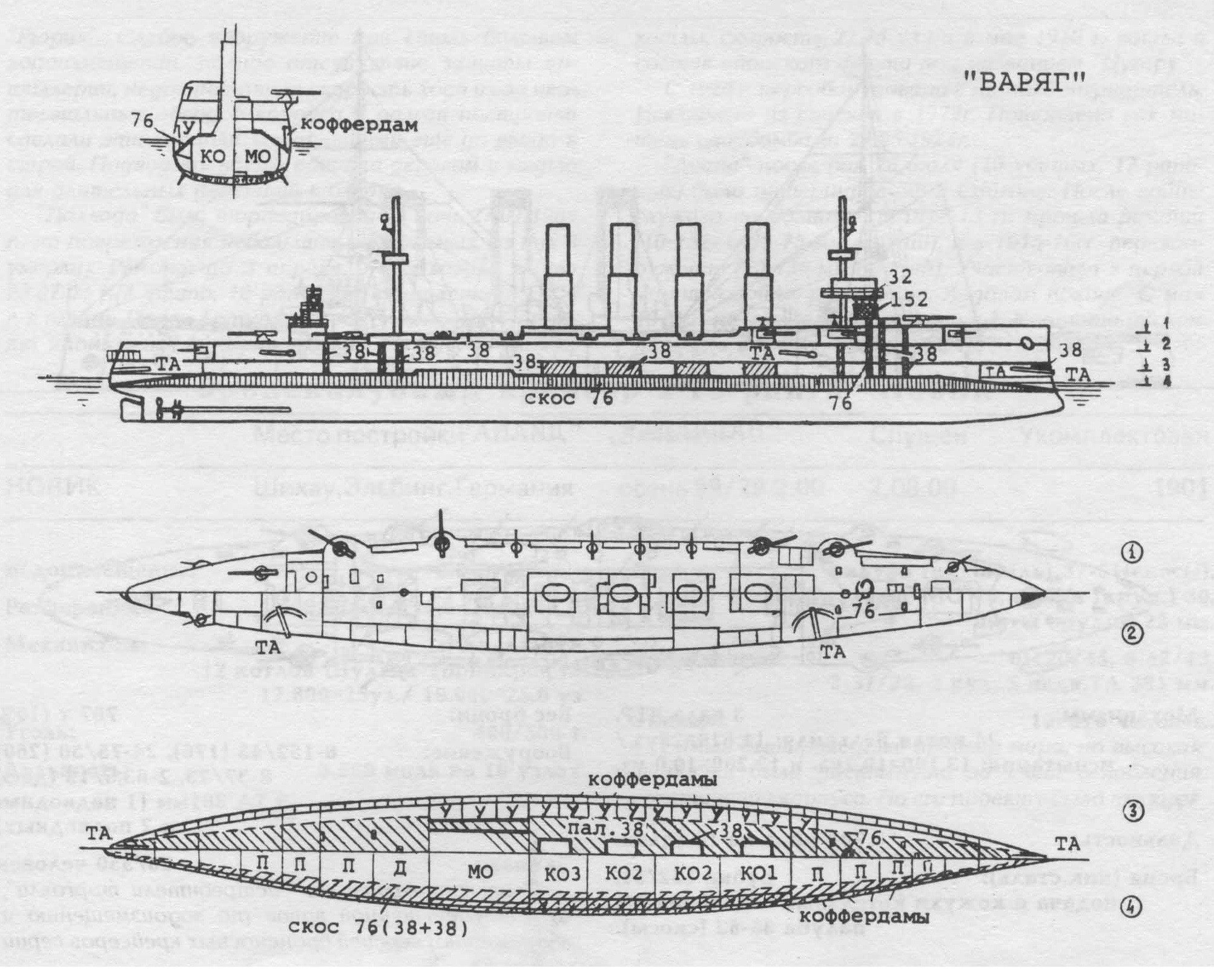

瓦良格号
瓦良格(Варя́г)号一等防护巡洋舰,是由美国的威廉·克兰普父子造船公司(William Cramp & Sons Shipbuilding Company)为俄国海军建造的。
在装甲防护方面,其主要特征如下:
1)防护甲板覆盖了整个舰体,采用外侧部分向下倾斜的设计,水平段厚度为1.5英寸,倾斜段厚度为3英寸。
2)12门6英寸主炮,完全裸奔,连炮盾都没有配备。
3)12门75mm反雷击炮,完全裸奔,连炮盾都没有配备。
5)司令塔的装甲最厚处达到6英寸(但顶部仅有1.25英寸)。

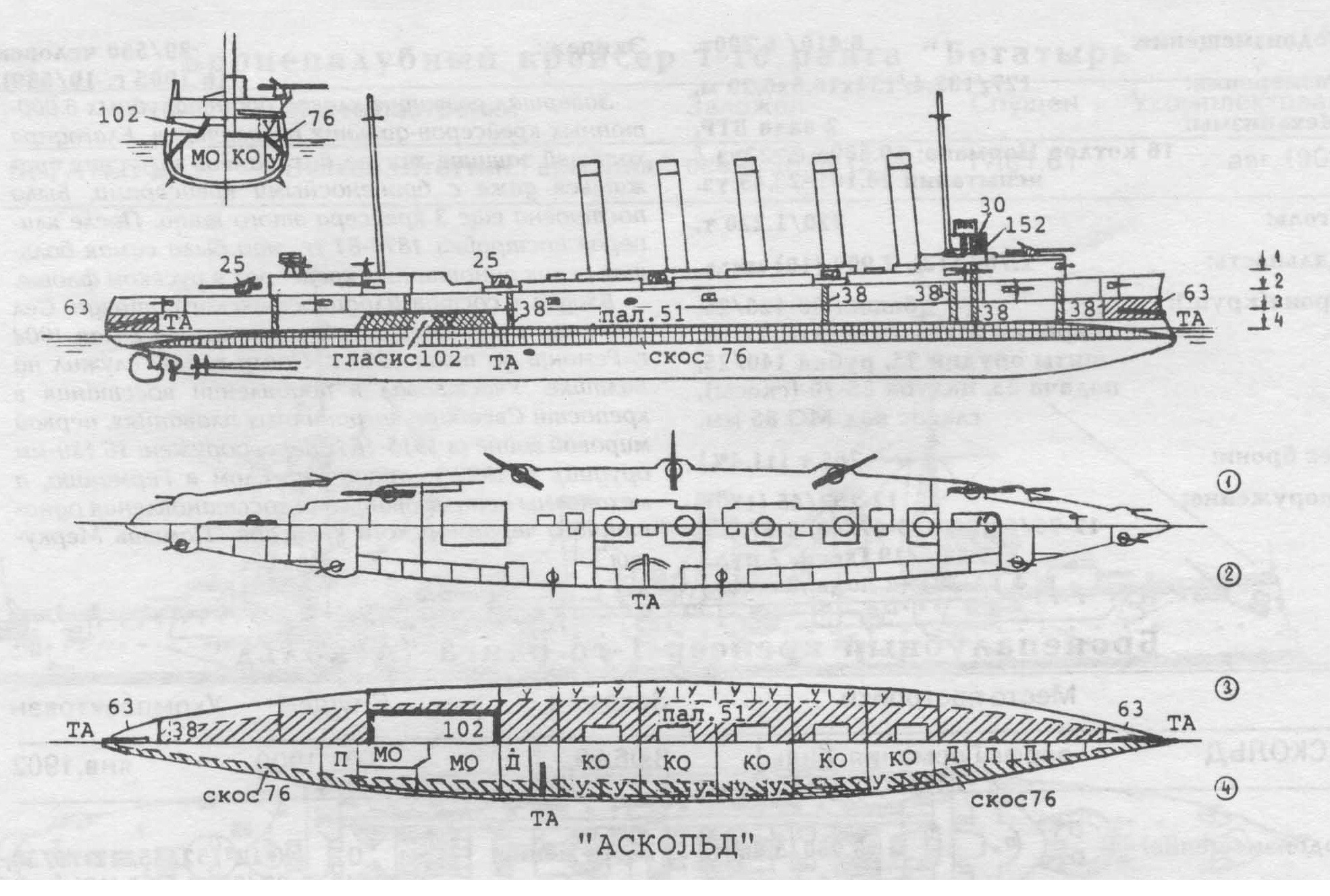

阿斯科尔德号
阿斯科尔德(Аскольд)号一等防护巡洋舰,是由德国的弗里德里希·克虏伯日耳曼尼亚船厂(Friedrich Krupp Germaniawerft)为俄国海军建造的。
在装甲防护方面,其主要特征如下:
1)防护甲板覆盖了整个舰体,采用外侧部分向下倾斜的设计,水平段厚度为2英寸,倾斜段厚度为3英寸。
2)12门6英寸主炮,仅依靠1英寸厚度的炮盾来保护。
5)舰艏和舰艉的水上鱼雷发射管舱,都设有2.5英寸厚度的保护装甲。
6)司令塔的装甲最厚处达到6英寸(但顶部仅有1.2英寸)。
7)轮机舱的凸起部分设有4英寸厚度的保护装甲。
阿斯科尔德号的装甲布局图

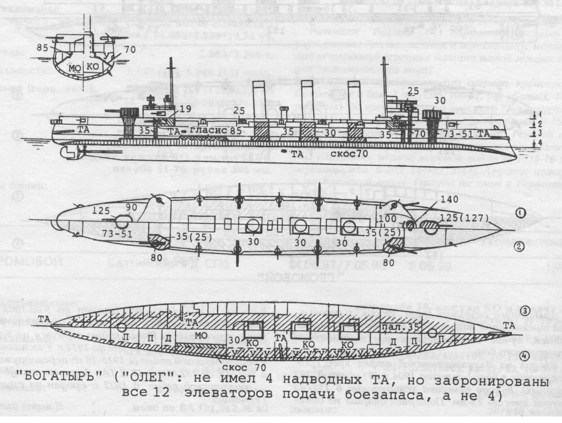

博加特里级
博加特里(Богаты́рь)号一等防护巡洋舰,是由德国的斯德丁伏尔铿股份公司(AG Vulcan Stettin)为俄国海军建造的。基于该舰的设计,俄国海军后来还追加建造了3艘同型舰,其中奥列格(Олег)号参与了日俄战争。
在装甲防护方面,其主要特征如下:
1)防护甲板覆盖了整个舰体,采用外侧部分向下倾斜的设计,水平段厚度为35mm,倾斜段厚度为70mm。
2)12门6英寸主炮,有4门位于4座联装炮塔中,炮塔的装甲最厚处为125mm(但顶部仅有30mm),炮座的装甲最厚处为73mm;有4门布置在炮廓装甲堡内,装甲厚度为80mm(侧后区域降低至35mm);另外4门则仅依靠25mm厚度的炮盾来保护。
3)12门75mm反雷击炮,仅依靠炮盾来保护。
4)弹药提升井周围设有35mm厚度的保护装甲。
5)司令塔的装甲最厚处达到140mm(但顶部仅有25mm)。
6)烟囱根部设有30mm厚度的保护装甲,轮机舱的凸起部分则设有85mm厚度的保护装甲。
博加特里级的装甲布局图

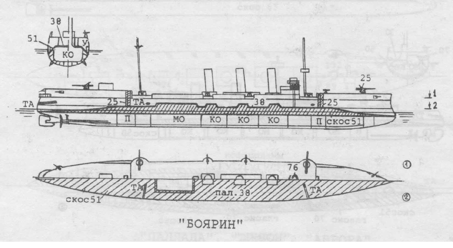

博雅林号
博雅林(Боярин)号二等防护巡洋舰,是由丹麦的伯迈斯特韦恩公司(Burmeister & Wain)为俄国海军建造的。该舰是与诺维克号同期订购的,两者的武备和防护水准类似,但其最大航速逊于诺维克号。
在装甲防护方面,其主要特征如下:
1)防护甲板覆盖了整个舰体,采用外侧部分向下倾斜的设计,水平段厚度为1.5英寸,倾斜段厚度为2英寸。
2)6门120mm火炮,仅依靠1英寸厚度的炮盾来保护。
4)司令塔的装甲最厚处达到3英寸。
博雅林号的装甲布局图

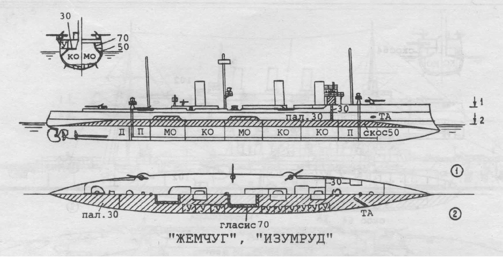

珍珠级
珍珠级二等防护巡洋舰,总共有两艘,分别是:珍珠(Жемчуг)号、翡翠(Изумруд)号。
该级实际上就是由俄国船厂建造的诺维克号的翻版,只有少量细节差异(如火炮配置从6门120mm增至8门120mm),因此其防护设计与诺维克号基本相同。
珍珠级的装甲布局图

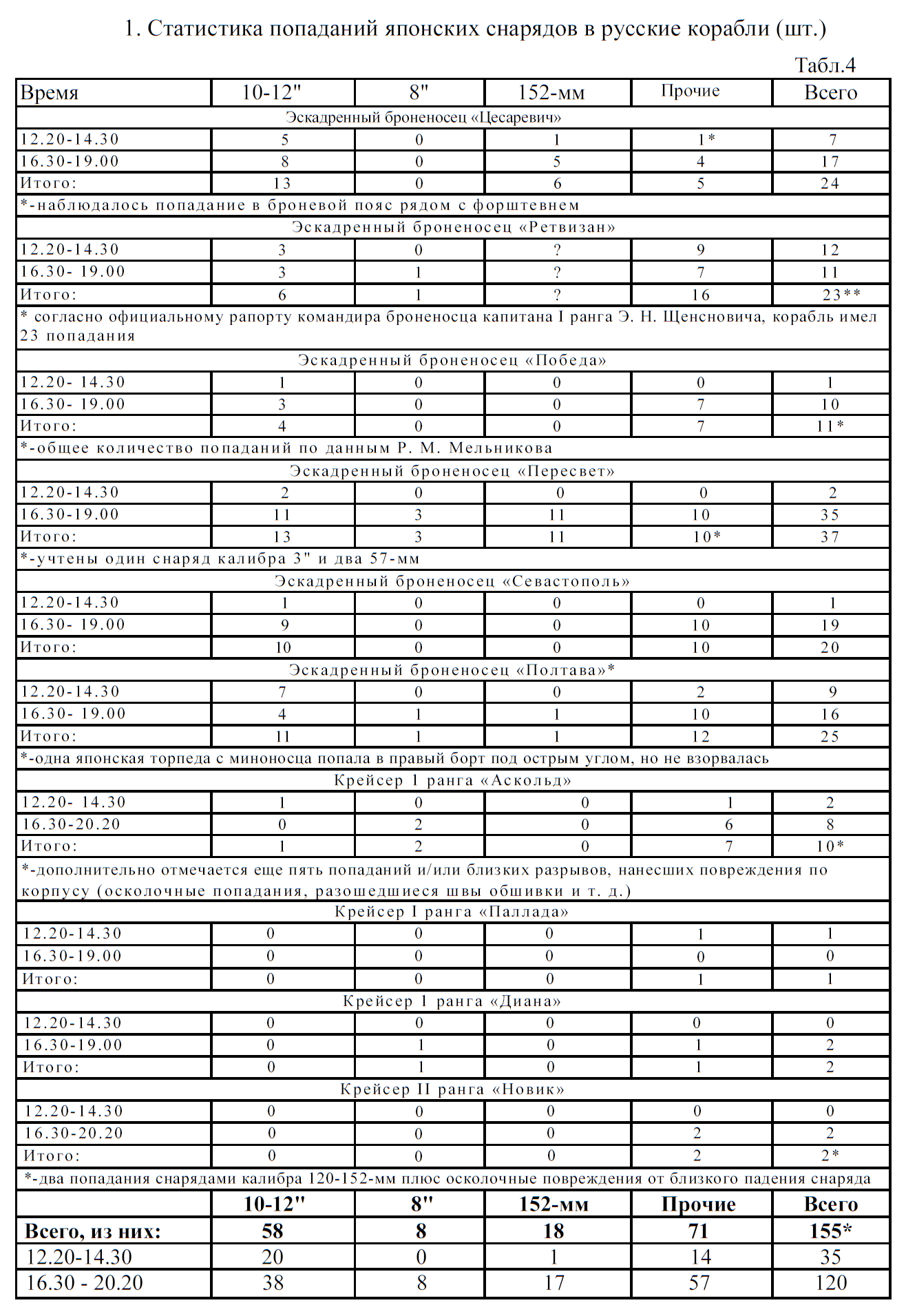

二、俄国军舰在黄海海战中的战损情况
在介绍完俄国军舰的防护设计后,接下来我们进入战损情况的分析环节。先来看一下黄海海战的情况。
根据Е.В. Поломошнов书中的表格(Бой 28 июля 1904 года, P.205),在黄海海战中,俄国军舰的中弹情况如下:
战列舰合计中弹140发(57发10英寸或12英寸、5发8英寸、18发6英寸、60发口径不明),其中皇太子号中弹24发(13发10英寸或12英寸、6发6英寸、5发口径不明),列特维赞号中弹23发(6发10英寸或12英寸、1发8英寸、16发口径不明),胜利号中弹11发(4发10英寸或12英寸、7发口径不明),佩列斯韦特号中弹37发(13发10英寸或12英寸、3发8英寸、11发6英寸、10发口径不明),塞瓦斯托波尔号中弹20发(10发10英寸或12英寸、10发口径不明),波尔塔瓦号中弹25发(11发10英寸或12英寸、1发8英寸、1发6英寸、12发口径不明)。
防护巡洋舰合计中弹15发(1发10英寸或12英寸、3发8英寸、11发口径不明),其中阿斯科尔德号中弹10发(1发10英寸或12英寸、2发8英寸、7发口径不明),帕拉达号中弹1发(口径不明),狄安娜号中弹2发(1发8英寸、1发口径不明),诺维克号中弹2发(口径不明)。
以上合计,在黄海海战中,俄国海军的总中弹数是155发(58发10英寸或12英寸、8发8英寸、18发6英寸、71发口径不明)。

此战中的6艘俄国战列舰,有1艘中弹数量超过10发,4艘中弹超过20发,1艘中弹超过30发,可以说受损程度都不轻。

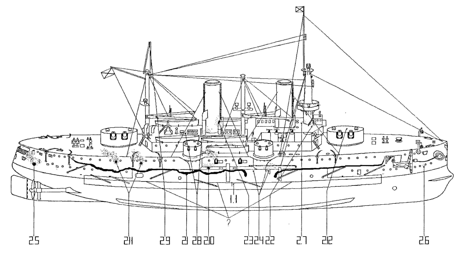

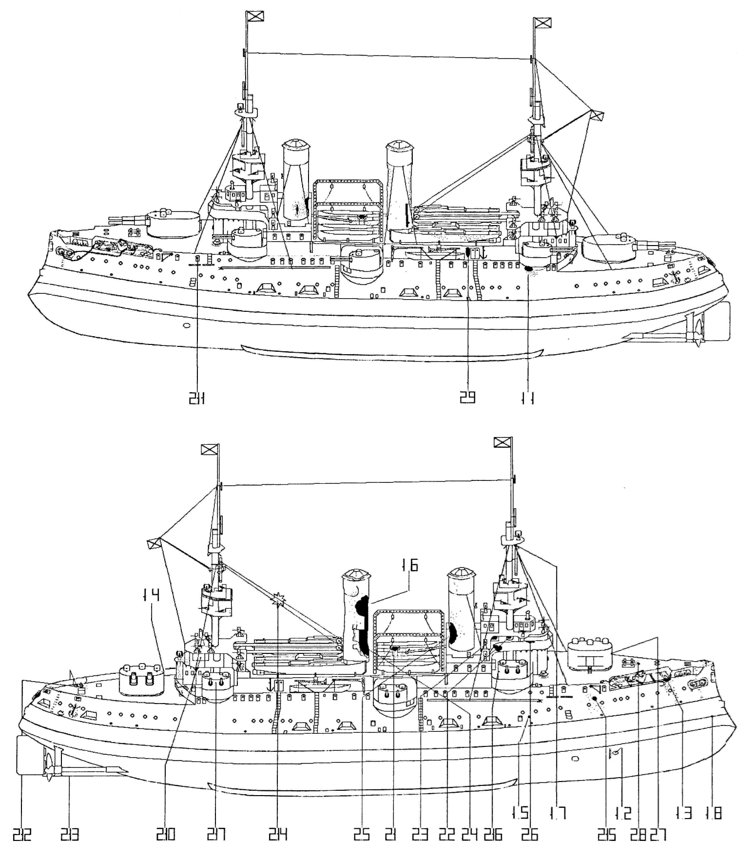

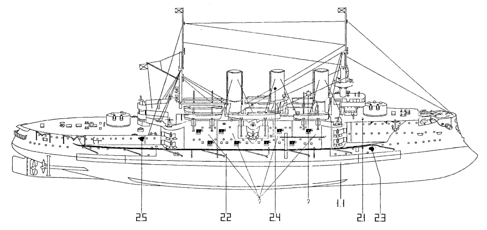

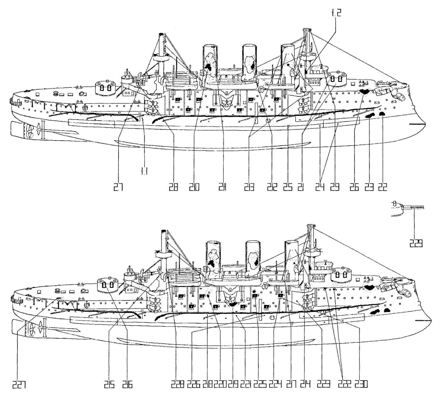

皇太子号的各处弹痕的详图

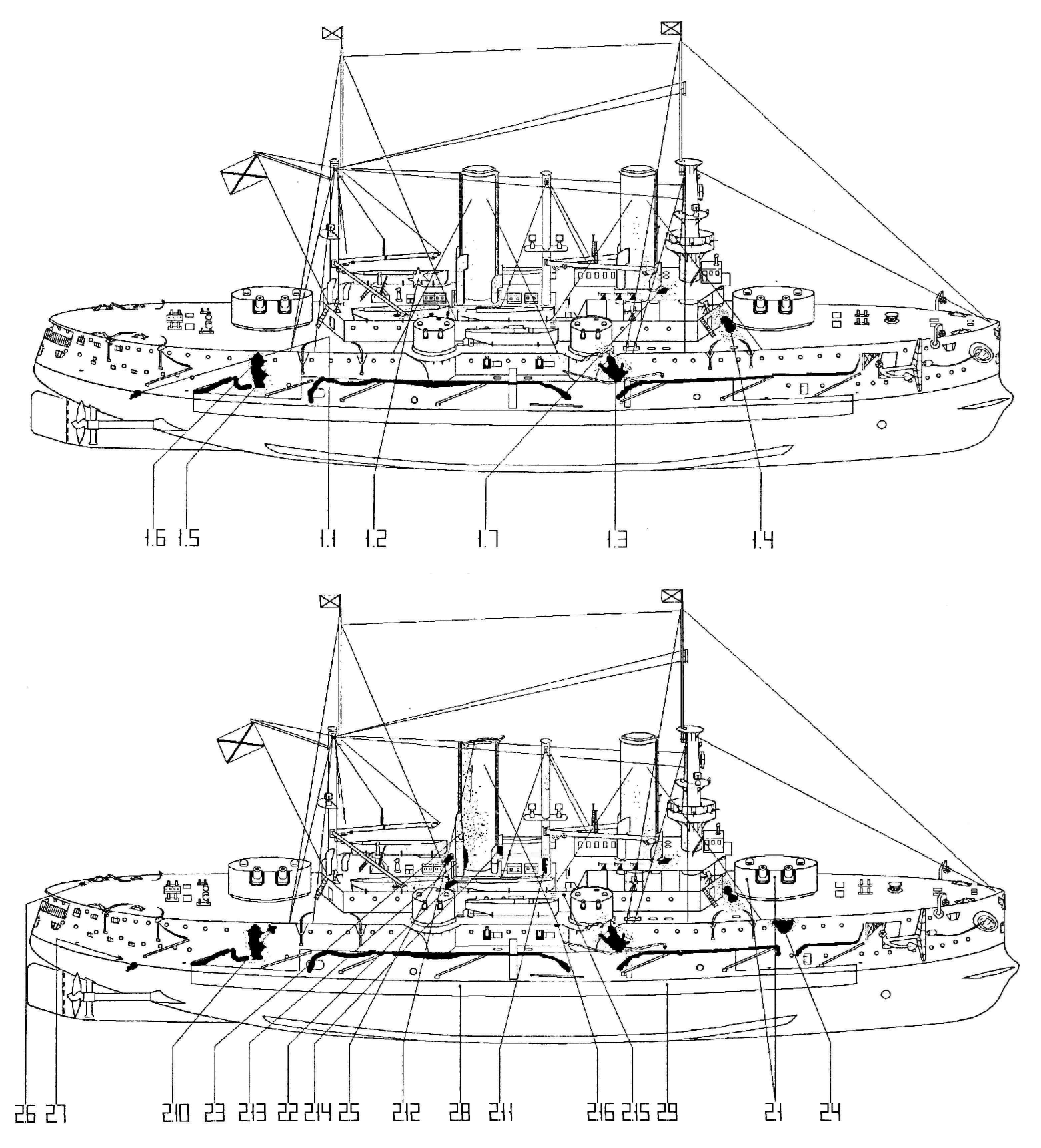

根据Е.В. Поломошнов的说法(Бой 28 июля 1904 года, P.207-217),该舰总计中弹24发。
具体情况是:舷侧装甲带被1发12英寸炮弹击中,主炮塔被2发10-12英寸炮弹击中,副炮塔被2发不明口径炮弹击中,装甲司令塔被1发12英寸炮弹击中,舰体非防护区域被3发12英寸炮弹、5发6英寸炮弹、1发不明口径炮弹击中,上层建筑区域被6发12英寸炮弹、1发6英寸炮弹、2发不明口径炮弹击中。

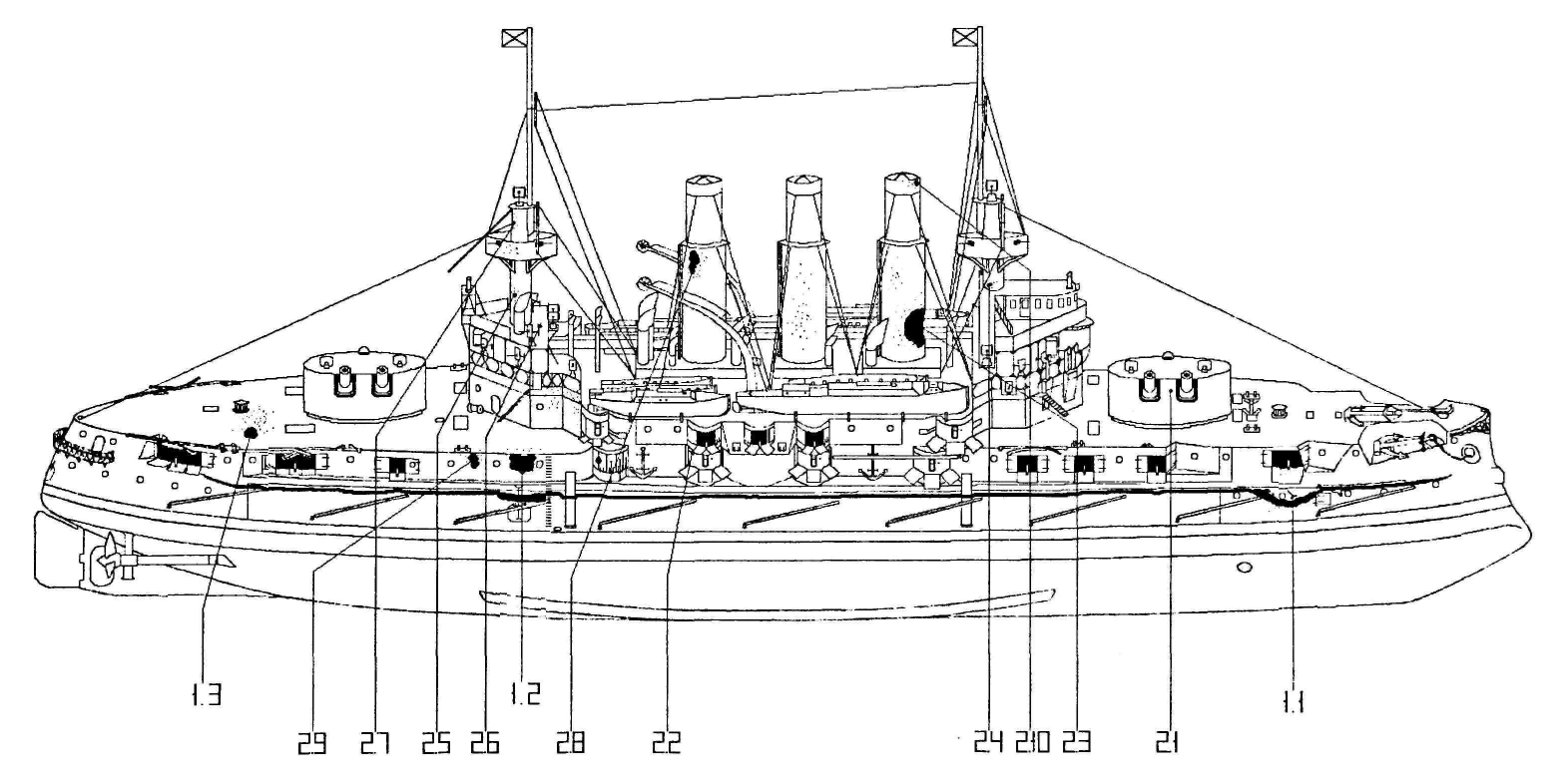

列特维赞号的各处弹痕的详图
根据Е.В. Поломошнов的说法(Бой 28 июля 1904 года, P.218-225),该舰总计中弹23发,但有详细记录的只有13发。
具体情况是:舷侧装甲带被1发12英寸炮弹击中,主炮塔被1发10-12英寸炮弹击中,副炮炮廓被1发10-12英寸炮弹击中,舰体非防护区域被2发12英寸炮弹、1发8英寸炮弹击中,上层建筑区域被1发12英寸炮弹、6发不明口径炮弹击中。

根据Е.В. Поломошнов的说法(Бой 28 июля 1904 года, P.231-241),该舰总计中弹37发。
具体情况是:舷侧装甲带被3发12英寸炮弹、4发6英寸炮弹、1发不明口径炮弹击中,主炮塔被2发10-12英寸炮弹、1发小口径炮弹击中,副炮炮廓被1发不明口径炮弹击中,装甲司令塔被1发12英寸炮弹击中,舰体非防护区域被6发12英寸炮弹、1发8英寸炮弹、5发6英寸炮弹、1发小口径炮弹击中,上层建筑区域被1发12英寸炮弹、2发8英寸炮弹、3发4.7-6英寸炮弹、5发不明口径炮弹击中。

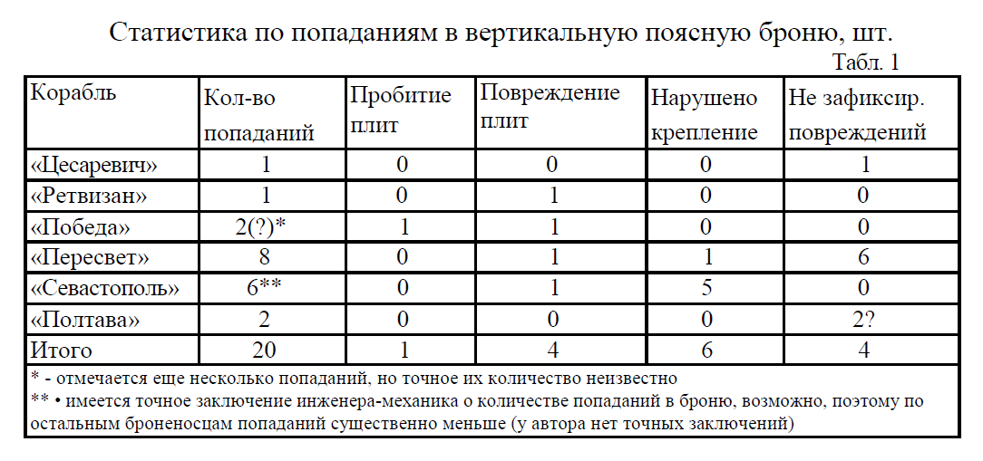

俄国战列舰的舷侧装甲带的中弹案例
根据Е.В. Поломошнов书中的表格(Бой 28 июля 1904 года, P.144),在黄海海战中,俄国战列舰的舷侧装甲带的中弹情况如下:
军舰中弹数装甲被击穿装甲受损支撑结构受损未受损
皇太子号10001
列特维赞号10100
胜利号21100
佩列斯韦特号80116
塞瓦斯托波尔号60150
波尔塔瓦号20002
合计201469

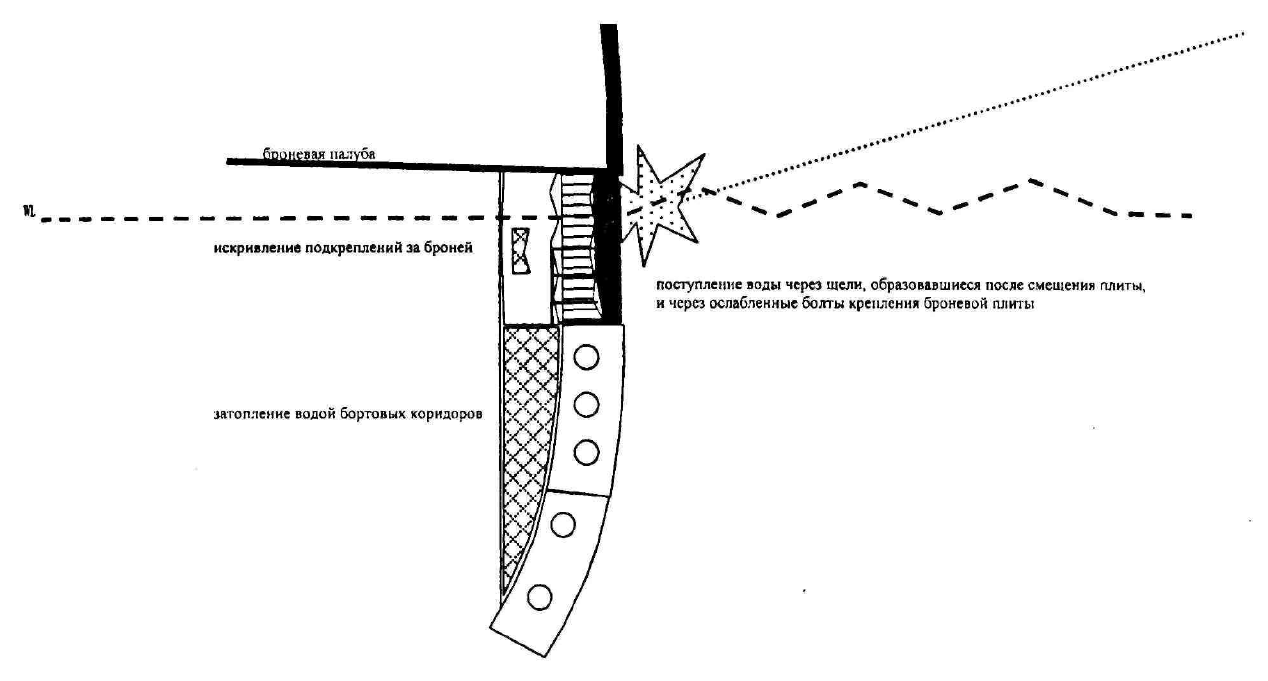

根据Е.В. Поломошнов的说法(Бой 28 июля 1904 года, P.144):
1) в бою зафиксировано до 20 попаданий, что составляет 12,9% от общего их количества;
总共有20发炮弹击中舷侧装甲带,占到总中弹数的12.9%;
2) вертикальное поясное бронирование в целом выполнило свое предназначение, отразив удары крупнокалиберных снарядов, сохранив оборонительные качества кораблей - корпуса броненосцев сохранили целостность (нет серьезных повреждений, приведших к потере хода, остойчивости, поворотливости). При этом отмечалось нанесение повреждений креплению броневых плит и конструкциям корабля за броней;
整体来说,舷侧装甲带起到了应有的防护作用,抵挡了来袭炮弹,使得军舰并未受到严重损伤(航速、稳定性、操控性均未有明显下降);但另一方面,装甲板后方的支撑结构的受损情况,是值得注意的;

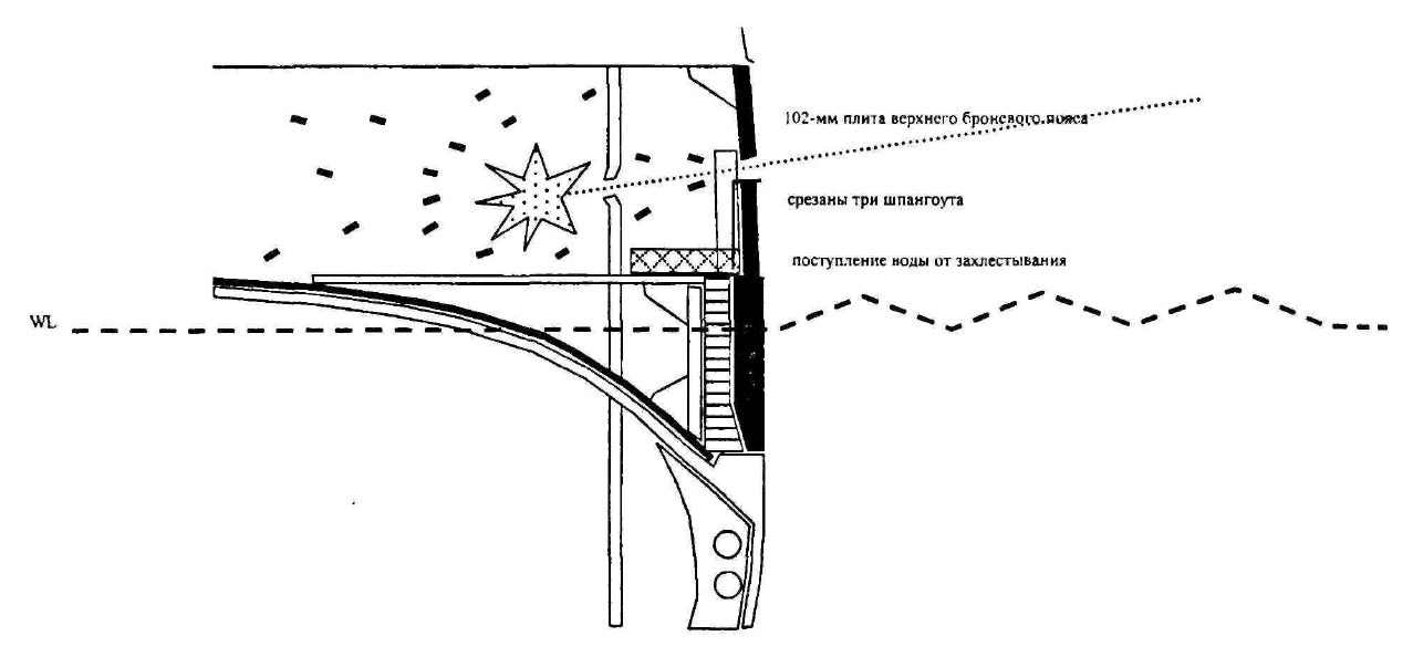

3) в бою 28.07.1904 г. зафиксирован единственный факт чистого пробития 102-мм брони на броненосце «Победа». Японский снаряд пробил плиту, выбив аккуратный кружок диаметрол 457 мм и разорвался в 1,2 м за бортом;
整场海战中,俄国军舰的舷侧装甲带被击穿的案例只有1个:1发日本炮弹击穿了胜利号的4英寸装甲带,在装甲板上造成了直径18英寸的破孔,并在其后方1.2米处爆炸;

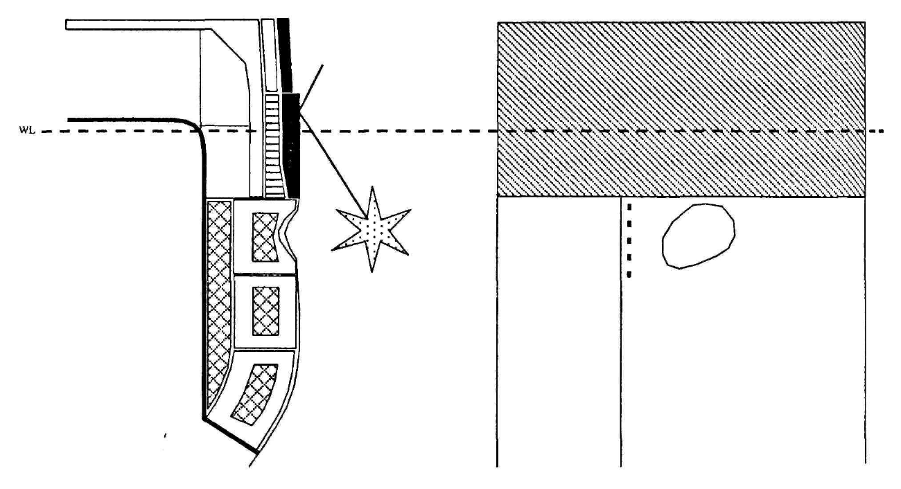

4) зафиксированы четыре факта сколов и нанесения тяжелых повреждений броне.
装甲板未被击穿,但受到损伤的案例有4个。

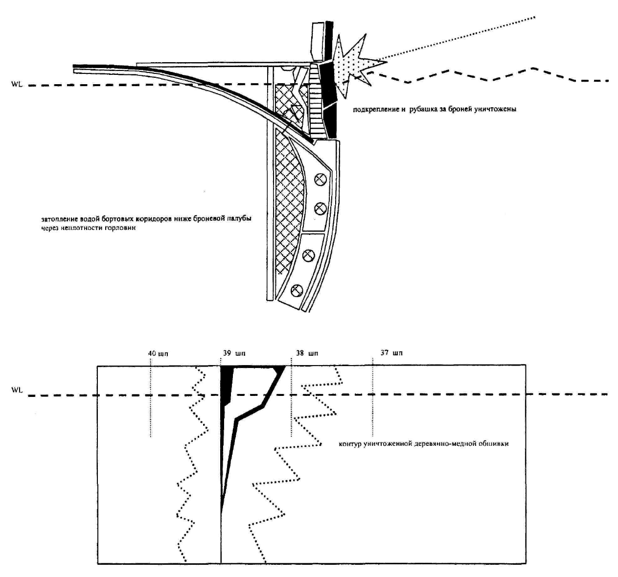

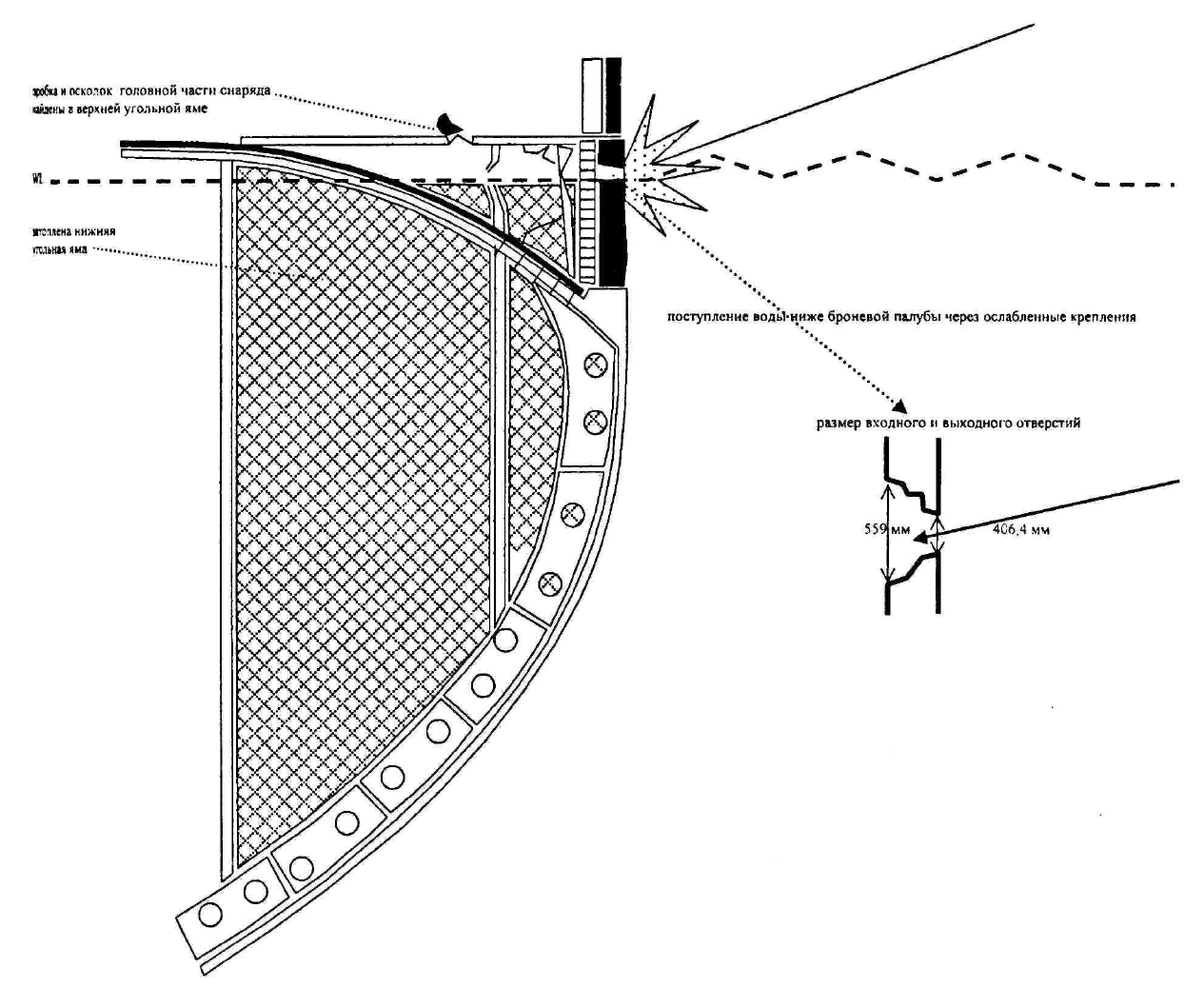

塞瓦斯托波尔号,被12英寸炮弹击中主装甲带,装甲未被击穿,但其支撑结构受损的案例
塞瓦斯托波尔号的主装甲带是14.5英寸厚度的哈维硬化装甲,根本不可能被日本炮弹击穿,但其爆炸威力还是导致装甲板后方的支撑结构受损,因此导致少量进水。
胜利号,被12英寸炮弹击中主装甲带,装甲被炸穿的案例
佩列斯韦特号的主装甲带是9英寸厚度的克虏伯硬化装甲,炮弹在击中装甲时爆炸,并将其炸穿,炮弹弹头和装甲碎块都飞进了舰体内部。
胜利号,被12英寸炮弹击中上部装甲带,装甲被击穿的案例
胜利号的上部装甲带是4英寸厚度的克虏伯硬化装甲,这是唯一的击穿装甲(而非炸穿)的案例。
列特维赞号,被10或12英寸炮弹击中舰艏装甲带,装甲受损但未被击穿的案例
列特维赞号的舰艏装甲带是2英寸厚度的均质钢装甲,这个案例说明,即便遇到如此之薄的装甲,日本炮弹依然有可能发生早炸现象。
佩列斯韦特号,被12英寸炮弹击中主装甲带,装甲受损但未被击穿的案例
佩列斯韦特号的主装甲带是9英寸厚度的哈维硬化装甲,日本炮弹虽然无法将其击穿,但还是对其造成了损伤,并导致了进水。

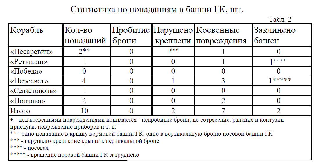

根据Е.В. Поломошнов书中的表格(Бой 28 июля 1904 года, P.149),在黄海海战中,俄国战列舰的主炮炮塔的中弹情况如下:
军舰中弹数炮塔被击穿炮塔内部受损造成间接伤害火炮/炮塔被卡住
皇太子号20110
列特维赞号10011
胜利号00000
佩列斯韦特号40131
塞瓦斯托波尔号10000
波尔塔瓦号20020
合计100272
根据Е.В. Поломошнов的说法(Бой 28 июля 1904 года, P.149):
1)в бою зафиксировано десять попаданий в башни ГК, что составляет 6,45% от общего количества попаданий;
总共有10发炮弹击中主炮炮塔,占到总中弹数的6.45%;
2) фактов пробития, нанесения тяжелых повреждений броне нет;
炮塔装甲并未被击穿,装甲板本身也没有受到严重损伤;
3) зафиксирован один факт нанесения повреждения креплению крыши и вертикальной брони;
有两例击中炮塔后造成炮塔内部受损的案例,分别是击中炮塔顶部和炮塔正面装甲导致的;
4) все башни, получившие попадания, испытали сильное косвенное воздействие от попадания, при этом заклинены оказались две башни ГК.
被炮弹击中的所有炮塔,都受到了明显的间接影响,其中有2座炮塔出现了被卡住的现象。

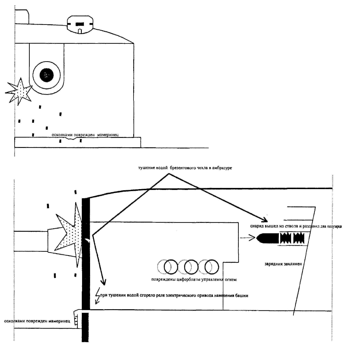

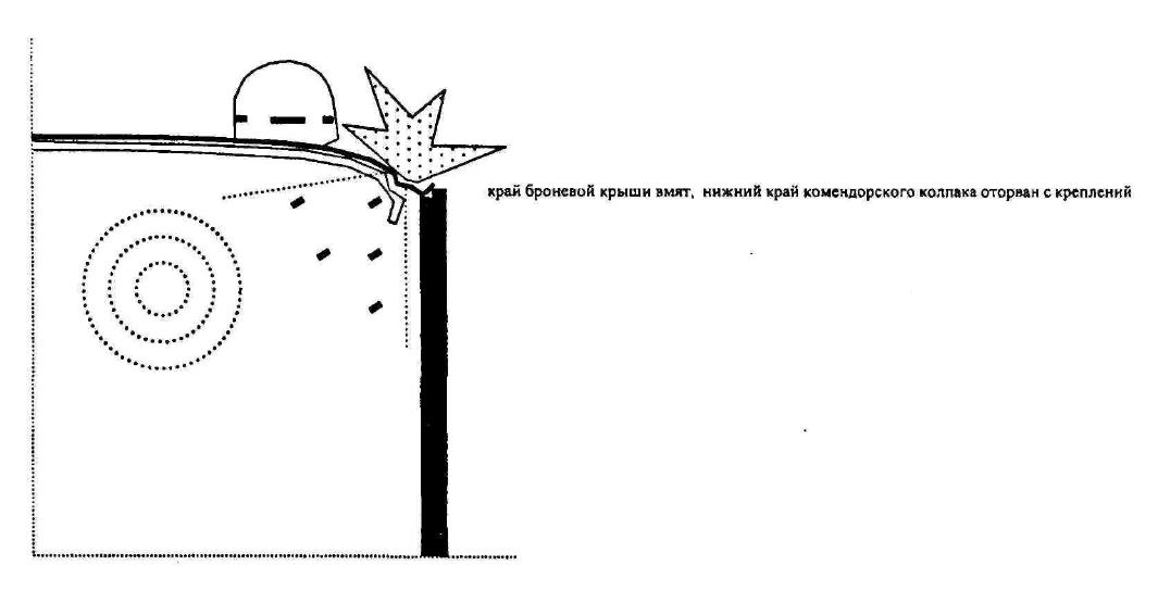

皇太子号,被10英寸炮弹击中炮塔顶部,导致内部受损的案例
皇太子号的主炮塔顶部是63mm厚度的均质钢装甲,日本炮弹未能将其击穿,但崩落的碎块还是对炮塔内部造成了杀伤。

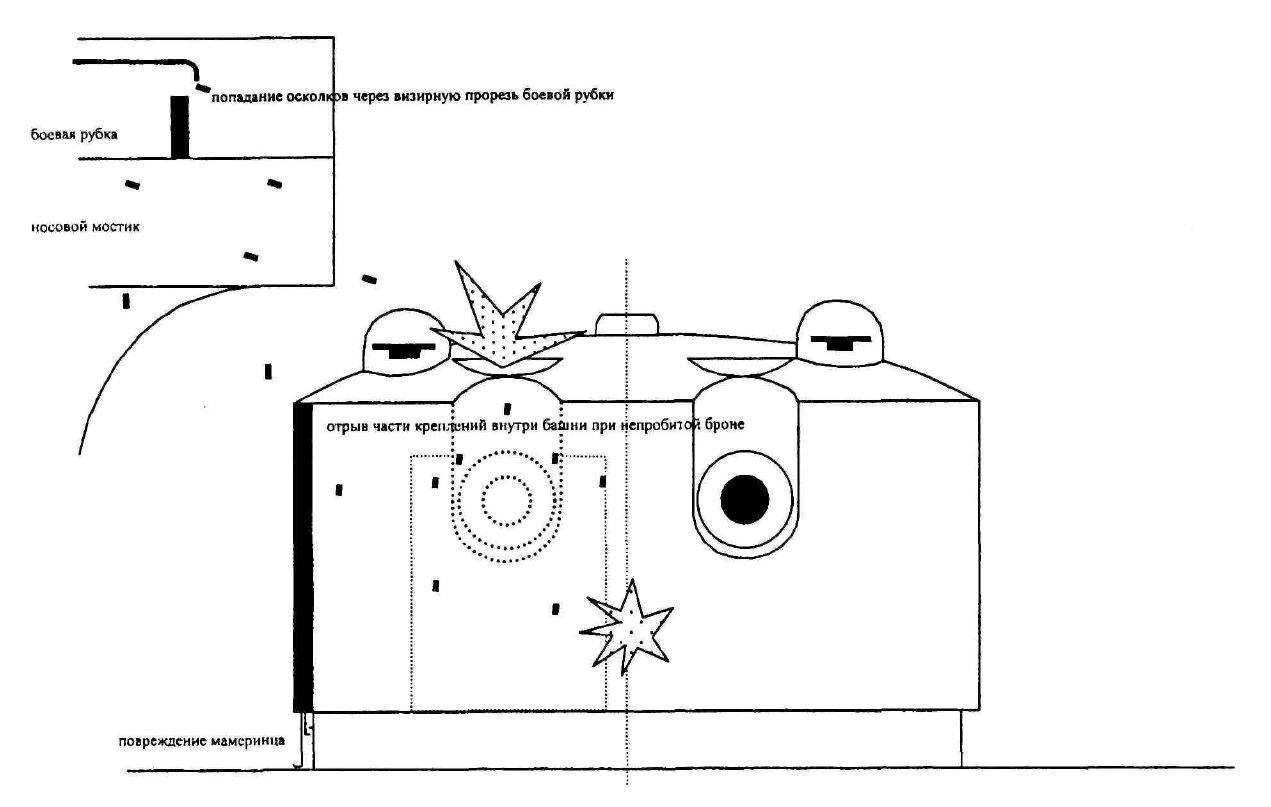

列特维赞号,被12英寸炮弹击中炮塔正面,导致内部受损/火炮被卡住的案例
列特维赞号的主炮塔正面是9英寸厚度的克虏伯硬化装甲,日本炮弹未能将其击穿,但导致装甲碎块崩落,且炮弹撞击装甲产生的巨大冲击力,将处于待发位置的炮弹和发射药推向后方,导致装填机构受损。同时,炮弹碎片也导致火炮本身被卡住。
佩列斯韦特号,被2发大口径炮弹击中炮塔,导致间接伤害/炮塔被卡住的案例
一前一后两发大口径炮弹,先后击中了佩列斯韦特号的炮塔顶部和正面装甲(厚度分别是1.5英寸和9英寸),均未将其击穿,但前一发的弹片对司令塔内的人员造成了杀伤,而后一发则导致炮塔被卡住。

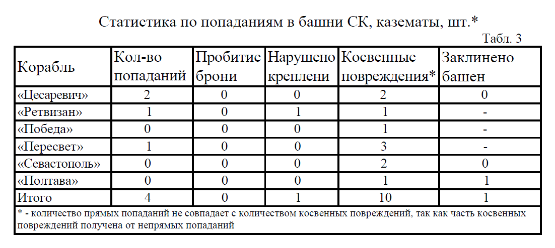

俄国战列舰的副炮炮塔和炮廓的中弹案例
根据Е.В. Поломошнов书中的表格(Бой 28 июля 1904 года, P.152),在黄海海战中,俄国战列舰的副炮炮塔和炮廓的中弹情况如下:
军舰中弹数炮塔被击穿炮塔/炮廓内部受损造成间接伤害炮塔被卡住
皇太子号20020
列特维赞号1011-
胜利号0001-
佩列斯韦特号1003-
塞瓦斯托波尔号00020
波尔塔瓦号00011
合计401101
根据Е.В. Поломошнов的说法(Бой 28 июля 1904 года, P.152):
1) в бою зафиксировано четыре прямых попадания в башни СК и казематы, что составляет 2,6% от общего количества попаданий;
总共有4发炮弹击中副炮炮塔和炮廓,占到总中弹数的2.6%;
2) устойчивость башен СК к прямым попаданиям проверить сложно ввиду их малого количества, но зафиксированы факты заклинивания одной башни СК;
副炮炮塔的中弹数量较少,因此无法做出全面的评价,但的确有1座副炮炮塔因被敌方炮弹命中而被卡住。
3) устойчивость казематов СК к прямым попаданиям проверить сложно ввиду их малого количества, но вероятно косвенное действие.
副炮炮廓的中弹数量较少,因此无法做出全面的评估,但造成间接伤害的情况还是有的。
波尔塔瓦号,被2发12英寸炮弹击中副炮炮塔附近区域,导致炮塔被卡住的案例
这2发炮弹都击中了上部装甲带上方的无防护区域,爆炸产生的弹片导致副炮炮塔被卡住。

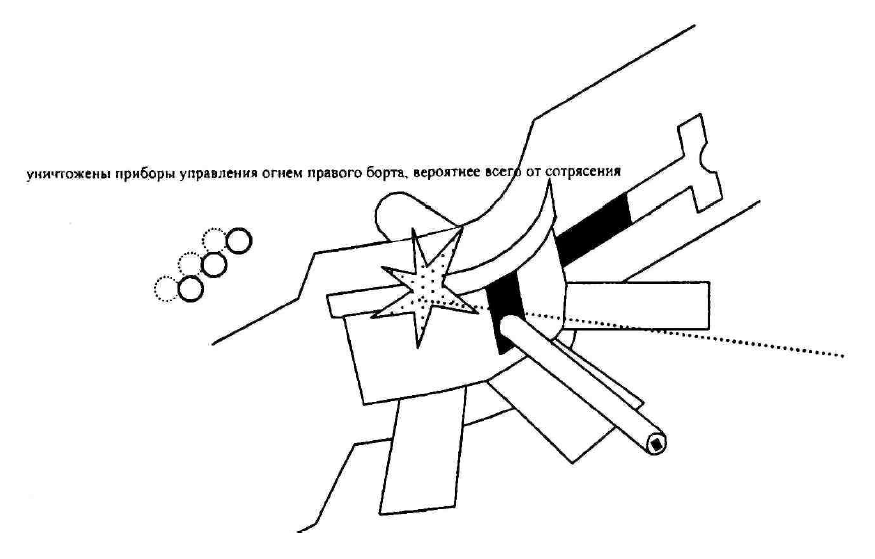

列特维赞号,被不明口径炮弹击中炮廓,导致内部受损的案例
列特维赞号的炮廓装甲是5英寸厚度的克虏伯硬化装甲,日本炮弹未能将其击穿,但导致装甲开裂,弹片或爆炸冲击波损坏了炮廓内的火控设备。

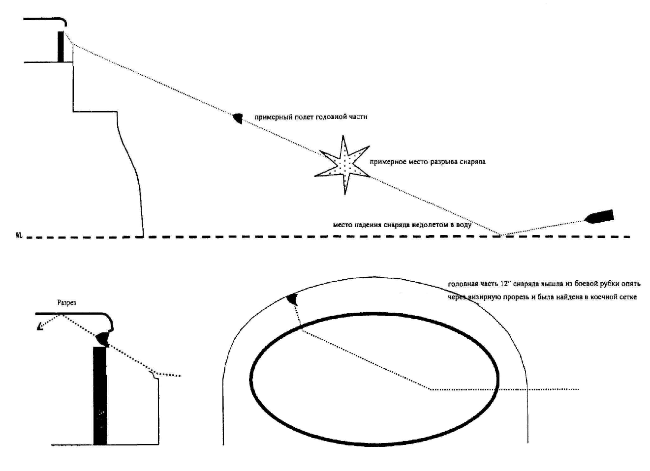

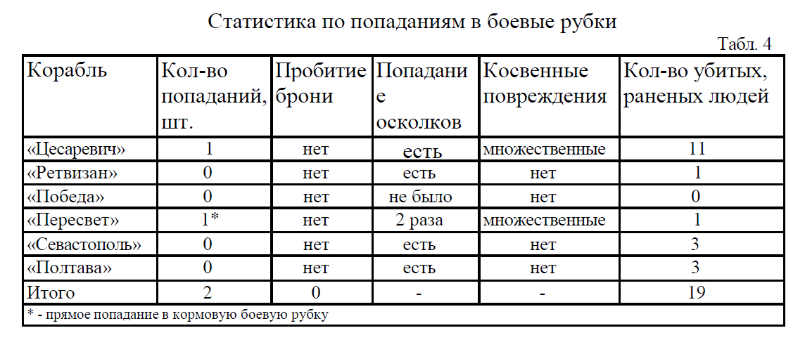

俄国战列舰的司令塔的中弹案例
根据Е.В. Поломошнов书中的表格(Бой 28 июля 1904 года, P.154),在黄海海战中,俄国战列舰的司令塔的中弹情况如下:
军舰中弹数装甲被击穿被弹片杀伤造成间接伤害伤亡人数
皇太子号10多处11
列特维赞号001
胜利号000
佩列斯韦特号102处多处1
塞瓦斯托波尔号003
波尔塔瓦号003
合计20--19
根据Е.В. Поломошнов的说法(Бой 28 июля 1904 года, P.154):
1) в бою зафиксировано всего два прямых попадания в боевые рубки, что составляет 1,3% от общего количества попаданий. При этом наиболее пострадавшие корабли - русские флагманы.
总共有2发炮弹击中司令塔,占到总中弹数的1.3%;但另一方面,俄方旗舰的司令塔中弹案例,对海战的走势造成了至关重要的影响。
2) вертикальное бронирование боевых рубок из-за ее неоптимальной конструкции оказалось не задействовано в обеспечении оборонительных качеств корабля - неуязвимости, живучести. Выявился явный конструктивный просчет в конфигурации крыши и размере визирных просветов боевой рубки, из-за этого она оказалась уязвима для косвенного воздействия попаданий в корабль.
俄国军舰的司令塔的设计并不合理,它们原本应起到防护作用,但事实并非如此——在顶盖的布置和观察缝的大小方面,设计人员显然犯了一个错误,这导致了这些司令塔很容易受到间接伤害。
皇太子号,被12英寸炮弹击中司令塔,导致人员伤亡的案例
这发炮弹在击中水面后发生爆炸,弹头部分的碎块正好打在了司令塔侧面装甲与顶盖之间的缝隙,导致2人死亡、9人受伤(其中包括舰长),舵轮、罗经、电话线、传声筒等设备被毁。

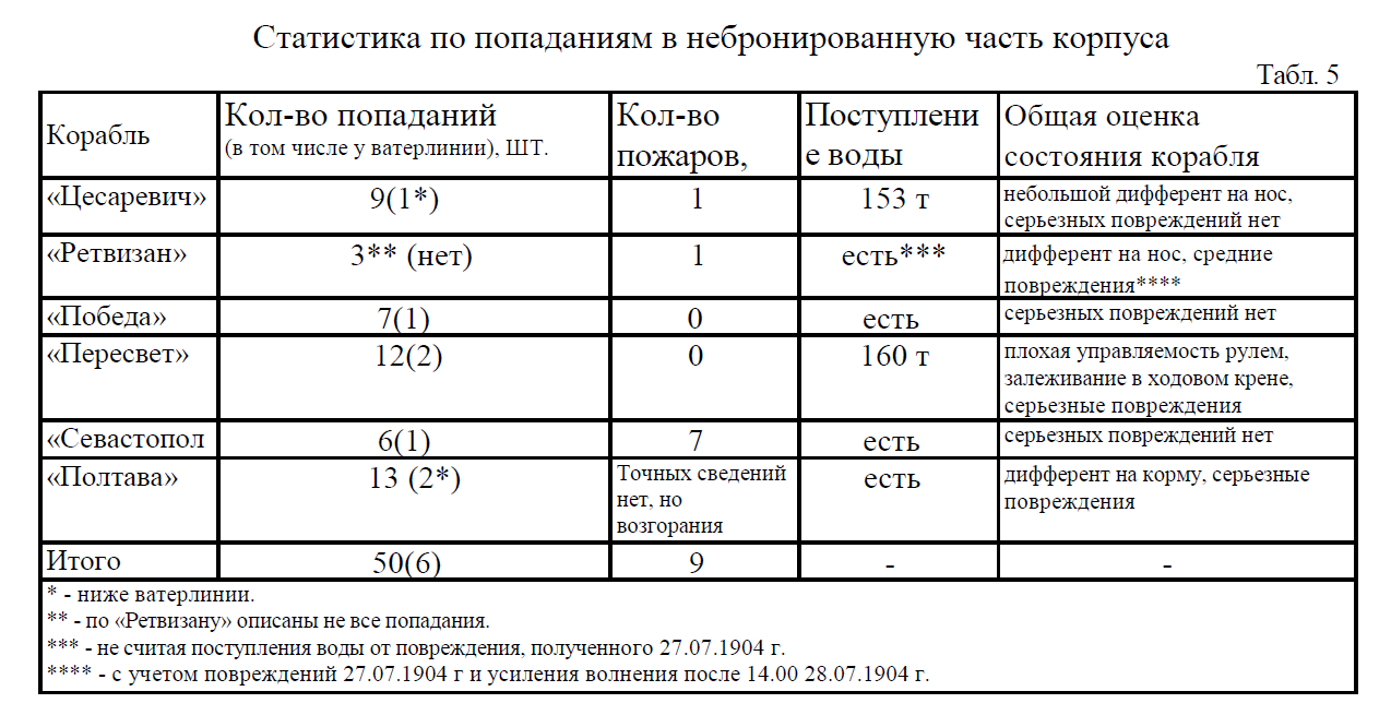

根据Е.В. Поломошнов书中的表格(Бой 28 июля 1904 года, P.157),在黄海海战中,俄国战列舰的舰体非防护区域的中弹情况如下:
军舰中弹数水线及水下区域中弹数引发火灾导致进水
皇太子号911153吨
列特维赞号301
胜利号710
佩列斯韦特号1220160吨
塞瓦斯托波尔号617
波尔塔瓦号132无准确资料
合计5079-
根据Е.В. Поломошнов的说法(Бой 28 июля 1904 года, P.157-158):
1) в бою зафиксировано до 50 попаданий, что составляет около 32,3% от общего количества попаданий;
总共有50发炮弹击中舰体非防护区域,占到总中弹数的32.3%;
2) в бою зафиксировано два попадания ниже ватерлинии в небронированную часть борта, что привело к местным затоплениям.
有2发炮弹击中了水线以下的非防护区域,并造成了舰体内部进水。
3) наибольшее количество попаданий получили флагманские броненосцы «Цесаревич», «Пересвет» и концевая «Полтава». При этом серьезные повреждения получили «Пересвет» и «Полтава» в основном в небронированных частях незащищенных броней оконечностей.
皇太子号、佩列斯韦特号以及波尔塔瓦号的非防护区域中弹数量较多,其中佩列斯韦特号和波尔塔瓦号是舰艏和舰艉的非防护区域中弹较多。
4) пожары в местах попаданий фиксировались, но не всегда, а те, что фиксировались, был небольшими и быстро тушились штатными средствами. В местах разрыва снарядов дерево и уголь не загорались.
有部分炮弹在爆炸后引发了火灾,但火势并不大,且都能通过常规消防手段快速扑灭,也没有出现木头或煤炭被点燃的情况。
皇太子号,被12英寸炮弹击中主装甲带,随后炮弹掉入水中并爆炸,导致水线以下的非防护区域受损的案例
这发炮弹先是打在了250mm厚度的克虏伯硬化装甲上,但未能击穿装甲,随后掉入水中并发生爆炸,导致水线以下的船壳受损,进水153吨。
佩列斯韦特号,被2发炮弹击中舰艏非防护区域,导致舰体内部进水的案例

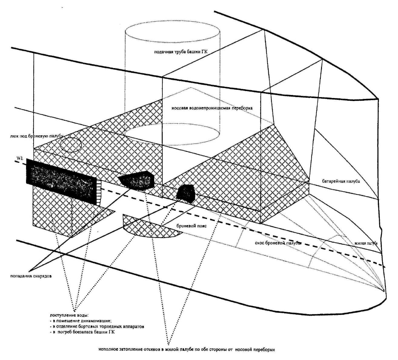

2发炮弹(其中1发口径不明,另一发是12英寸炮弹)在击中舰艏非防护区域后爆炸,并撕裂了船壳,导致舰体内部进水,使得舰体稳定性受到了影响。

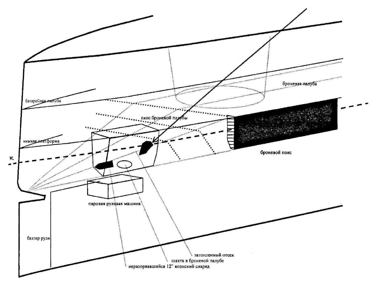

波尔塔瓦号,被12英寸炮弹击中舰艉非防护区域,但炮弹未爆炸的案例
这发炮弹打在了舰艉区域的水线以下0.1米处,靠近舵机舱的区域;尽管没有起爆,但仍然导致海水涌入舰体内部,并渗进了舵机舱。
列特维赞号,被12英寸炮弹击中炮廓装甲带后方的非防护区域的案例
炮弹在击中舰体后爆炸,造成3个舱室被毁,并引发了小规模的火灾。

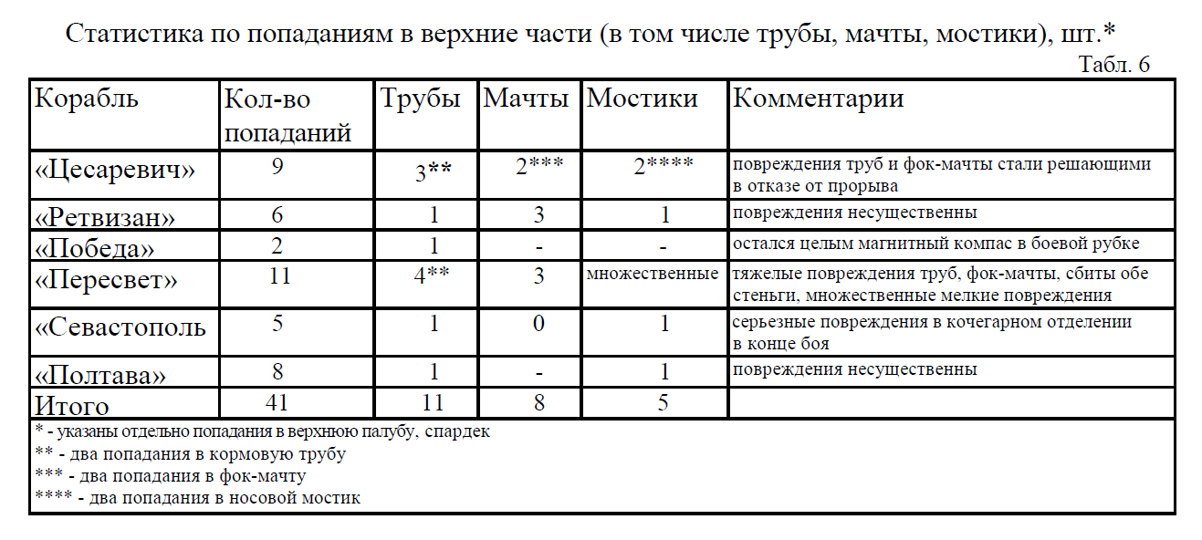

根据Е.В. Поломошнов的说法(Бой 28 июля 1904 года, P.163):
1) в бою зафиксировано до 41 попадания, что составляет 26,5% от общего количества попаданий;
总共有41发炮弹击中上层建筑区域,占到总中弹数的26.5%;
2) наибольшее количество повреждений получили флагманские броненосцы «Цесаревич» и «Пересвет». Повреждения дымовых труб броненосца «Цесаревич», в связи с чем увеличился расход угля, делал невозможным индивидуальный прорыв во Владивосток, а повреждения
фок-мачты стали дополнительным фактором в пользу решения следовать в нейтральный порт. Тяжелые повреждения дымовых труб броненосца «Пересвет» также вызвал перерасход угля. Мачты броненосца «Пересвет» не получили повреждений, способных серьезно повлиять на боеспособность, но уничтожение обеих стеньг не позволило реализовать возможности средств связи, когда это стало необходимым для оповещения эскадры о вступлении в командование младшего флагмана.
皇太子号和佩列斯韦特号的上层建筑区域中弹数量最多。皇太子号的烟囱中弹,导致其煤炭消耗量提升,使得该舰无法前往符拉迪沃斯托克(因为续航力不足);该舰最后之所以选择前往中立港口,则与其前桅受损有一定关系(因为丧失了通讯能力)。佩列斯韦特号的烟囱同样也受到了损伤,并导致了煤炭消耗量的增加;此外,该舰的两根桅杆都有中弹,尽管这并不会影响其战斗力,但却使其丧失了通讯能力,导致该舰无法向舰队中的其他军舰发出接管旗舰角色的信号。
3) броненосец «Севастополь» получил серьезное повреждение в трубопроводах кормового кочегарного отделения, что не позволило ему иметь достаточный ход для следования с эскадрой при отступлении в Порт-Артур. В результате броненосец следовал в базу в одиночку.
塞瓦斯托波尔号的后部锅炉舱的通气管,受到了严重损伤,导致该舰的航速下滑,在返航旅顺港时无法跟上舰队中的其他军舰,只得单独返航。

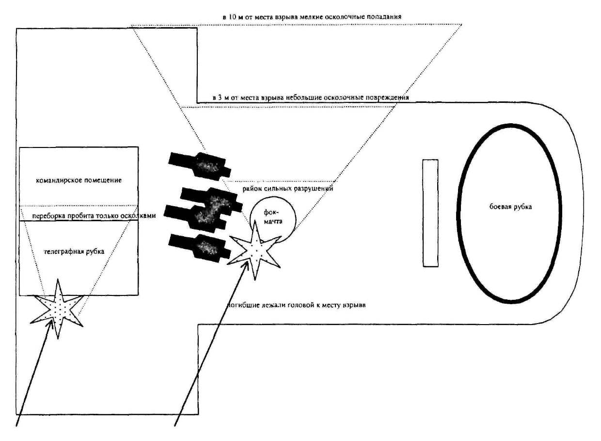

皇太子号,被2发12英寸炮弹击中前舰桥的案例
有1发12英寸炮弹打在了前舰桥的第一和第二层之间的区域,造成包括舰队司令在内的多名军官伤亡;另1发12英寸炮弹则击中了电报室,其内部的所有设备都被爆炸摧毁。

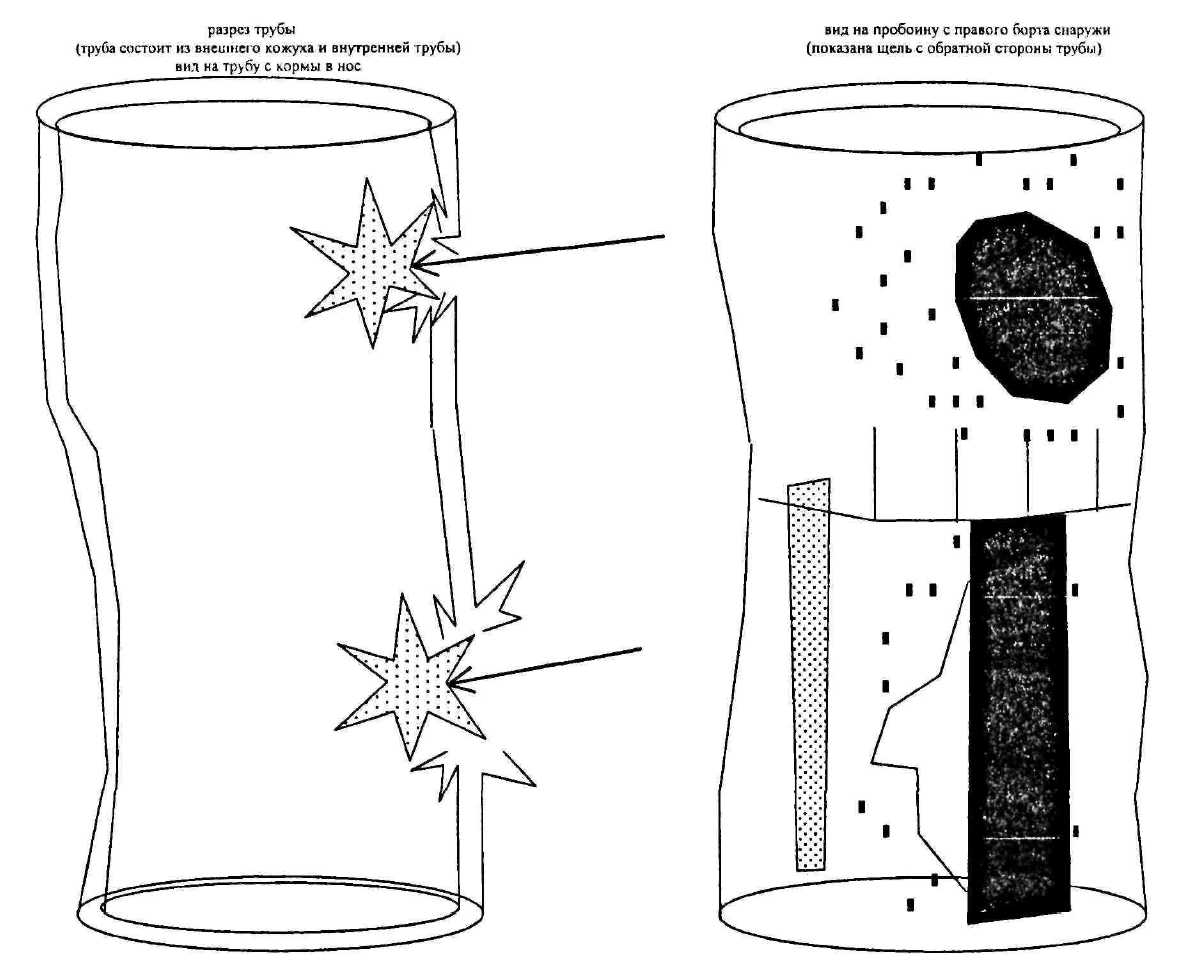

皇太子号,被2发12英寸炮弹击中烟囱的案例
先是有1发12英寸炮弹击中了后烟囱的上半段,过了一段时间后又有1发12英寸炮弹击中了后烟囱的下半段,这2发炮弹导致13号、14号、15号锅炉被熄灭,并且还破坏了大量的通气管路,导致煤炭燃烧不充分。

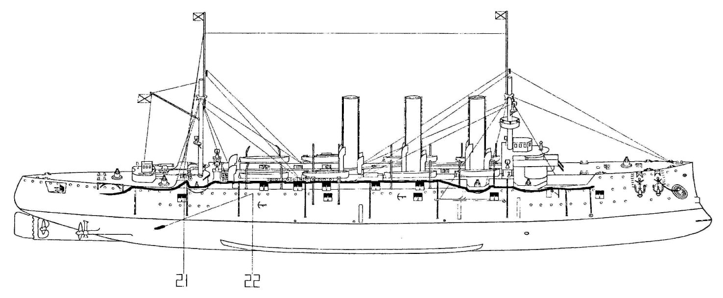

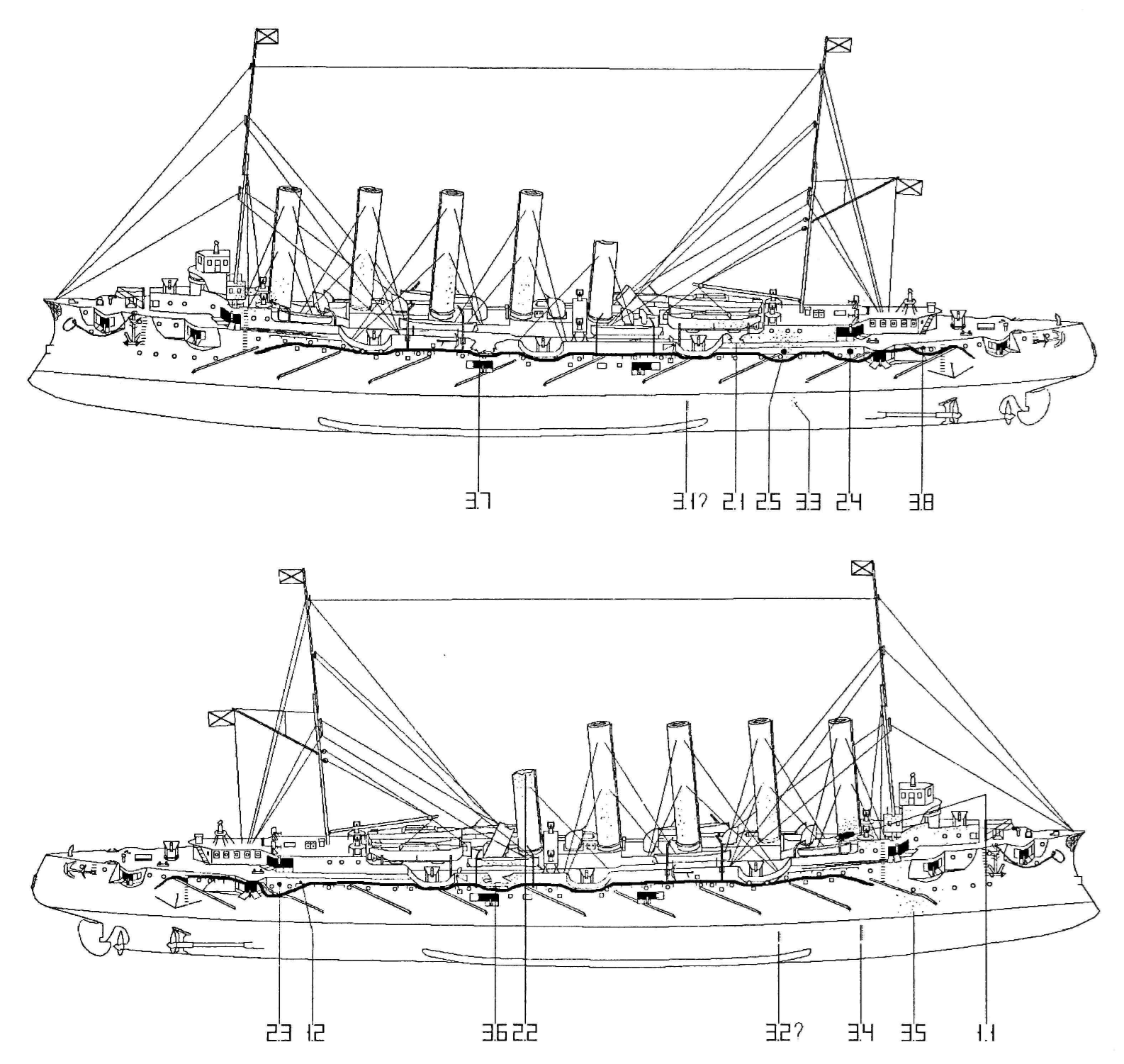

阿斯科尔德号的各处弹痕的详图
根据Е.В. Поломошнов的说法(Бой 28 июля 1904 года, P.258-263),该舰总计中弹10发,其中有8发打在舰体上,还有2发打在烟囱上,另外还有5处弹片或近失弹造成的伤痕。该舰的防护甲板并未被击穿,但发生了漏水。

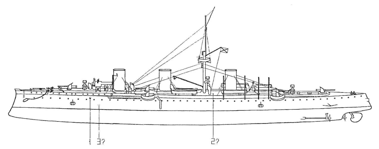

狄安娜号的各处弹痕的详图
根据Е.В. Поломошнов的说法(Бой 28 июля 1904 года, P.266-267),该舰总计中弹2发,1发打在舰体上,还有1发是水中弹。
诺维克号的各处弹痕的详图
根据Е.В. Поломошнов的说法(Бой 28 июля 1904 года, P.268-269),该舰总计中弹2发,1发打在舰体上,1发打在甲板上,另外还有1处弹片造成的伤痕。

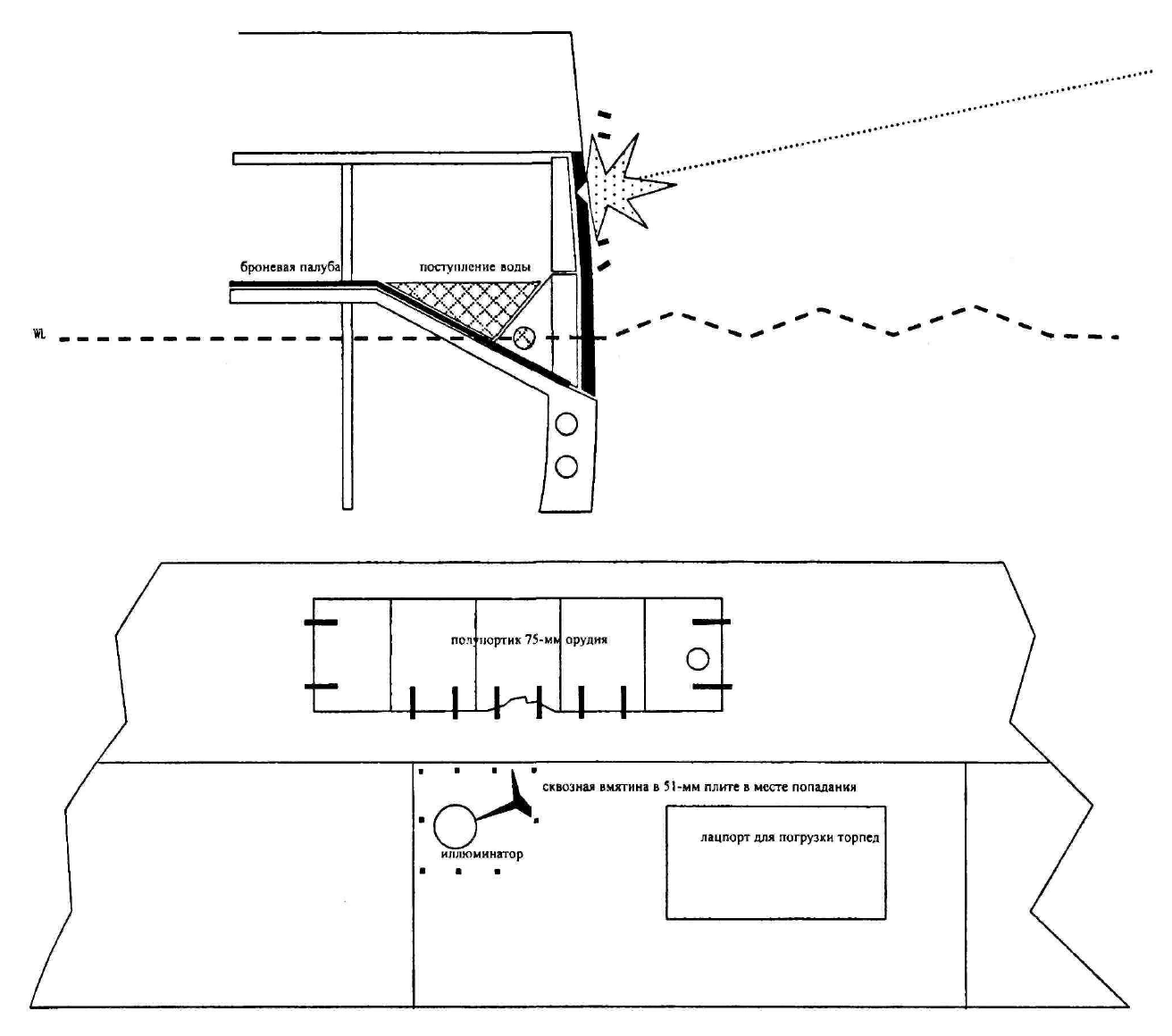

对俄国防护巡洋舰的中弹案例的点评
根据Е.В. Поломошнов的说法(Бой 28 июля 1904 года, P.170):
1) обеспечить полноценную защиту крейсера по ватерлинии без бортовой брони невозможно, многочисленные осколочные попадания, ослабления креплений борта наносят повреждения, которые существенно снижают живучесть крейсеров (повреждения по борту близ ватерлинии могут быть устранены только в доке);
在没有舷侧装甲带的情况下,巡洋舰的水线区域是无法获得充分保护的。弹片造成的破坏,以及船壳固定结构的受损,都会导致军舰的生存能力的大幅降低(水线区域的损伤,只能在船坞内进行维修);
2) длительный огневой контакт с превосходящими силами противника противопоказан как ввиду уязвимости, так и ввиду относительно быстрой утраты огневой мощи из-за отсутствия конструктивного бронирования артиллерии (щиты оказались недостаточными по размеру для обеспечения защиты расчета).
这类军舰不应与敌方军舰进行长时间的交火,原因不仅仅是因为其生存力较差,还因为其火炮也缺乏防护,很容易被敌方打哑(炮盾的尺寸不够大,无法提供充分的防护)。
结论:在黄海海战中,俄国海军的六艘战列舰受损情况都不轻,中弹最少的11发,最多的37发,且有四艘(皇太子号、佩列斯韦特号、塞瓦斯托波尔号、波尔塔瓦号)都被至少10发大口径炮弹击中。但由于日方炮弹毁伤能力较弱(穿甲弹有早炸问题,高爆弹不能深入舰体内部),因此无一沉没。至于俄国海军的四艘防护巡洋舰,则仅有阿斯科尔德号中弹较多(合计10发,但其中仅有1发大口径炮弹),其余各舰都仅被1-2发炮弹击中,因此同样也是无一沉没。
从具体的中弹案例来看的话,日本炮弹的穿甲能力很有限,最高记录是击穿4英寸装甲,另外也有炸穿9英寸装甲的案例,但被9英寸装甲成功抵挡住的案例更多。不过,俄方军舰出现了多起装甲支撑结构受损(从有限的统计数据看,概率为30%),以及炮塔/炮座被卡住(从有限的统计数据看,概率为20%)的案例,这可能与大口径炮弹的终点动能高、爆炸威力大有关,但也可能与结构设计上的缺陷有关。
另一方面,日方炮弹的爆炸威力是相当强大的,特别是其击中舰桥、烟囱、通气管等部位时,会造成严重的后果——前者容易导致指挥体系被摧毁,后者容易导致军舰的续航能力下滑,或最大航速降低。
最后,这场海战还暴露出了俄舰的装甲司令塔的设计缺陷(在后续的对马海战中,这个缺陷还将继续困扰俄国海军)。

看完黄海海战之后,我们接下来看一下蔚山海战的情况。在这场海战中,俄国海军派出的3艘装甲巡洋舰中,留里克(Рюрик)号沉没,俄罗斯(Россия)号和怒吼者(Громобой)号的受损也不轻。
根据Peter Brook的说法(Armoured Cruiser versus Armoured Cruiser: Ulsan, 14 August 1904, P.6 & P.10 & P.12-13):
Firing commencing at 05:23...within half an hour Rurik was damaged and began to drop astern of her two consorts...Fire recommenced at 06:24 with Rurik again suffering, receiving three hits in the stern. The tiller flat flooded and made her unresponsive to the wheel; she then had to be steered by her engines...At about 06:40 her tiller jammed hard-a-port and thereafter Rurik was out of control...By 10:05 it was clear that Rurik was beaten, with all her guns out of action...The ship was scuttled by opening the Kingston valves.
日方军舰于5时23分开火,并在接下来的半小时内,对留里克号造成了足以使其降速掉队的伤害。(在一段时间的停火之后)日方于6时24分时再度开火,有3发炮弹击中了留里克号的舰艉,导致舵机舱出现漏水,使得该舰的舵机不受控制。在此情况下,该舰只能通过调整左右两侧蒸汽机的出力,来进行转向。至6时40分时,该舰的舵机卡在了左满舵位置上,此后该舰完全失控。至10时05分时,留里克号的所有舰炮均已哑火,完全失去战斗力了。该舰最后是通过打开通海阀的方式自沉的。
Gromoboi's after 8in was damaged but none of the casemate guns was put out of action. Both she and Rossia were ablaze at one point because of spare charges being set on fire; Gromoboi's was quickly extinguished but Rossia's forecastle was badly damaged before the fires were put out. Rossia received nineteen hits on her hull on the starboard side and nine to port as well as hits on boats, funnels and decks, with half her guns put out of action. Gromoboi sustained fifteen hull hits on her starboard side and seven to port as well as others on boats, light guns etc...None of the hits on the belt of either ship penetrated.
在海战过程中,俄罗斯号和怒吼者号上都发生了火灾,其中怒吼者号很快就扑灭了火灾,但俄罗斯号未能快速扑灭火灾,导致其艏楼区域受损严重。俄罗斯号的左舷舰体中弹9发,右舷舰体中弹19发,甲板、小艇、烟囱等区域也中弹颇多,有一半的火炮都被打得哑火了。怒吼者号的左舷舰体中弹7发,右舷舰体中弹15发,小艇、小口径火炮也有中弹,舰体后部的8英寸火炮受损,但位于炮廓内的火炮都没有哑火。不过,这两艘军舰的装甲带没有被任何炮弹击穿。

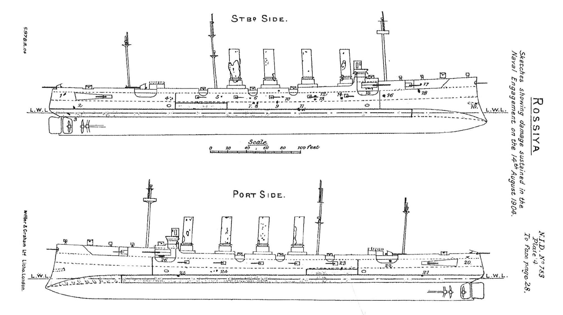

俄罗斯号的各处弹痕的详图
此图为英国海军情报局(Naval Intelligence Department)绘制的,从图中可以看出,俄罗斯号总共有26处弹痕,其中左舷有7处,右舷有19处,略小于Brook的描述。
怒吼者号的各处弹痕的详图
此图为英国海军情报局(Naval Intelligence Department)绘制的,从图中可以看出,怒吼者号总共有25处弹痕,其中左舷有9处,右舷有16处,与Brook的描述差距不大。
结论:在蔚山海战中,俄国海军的三艘装甲巡洋舰的受损情况,与她们各自的防护水准是有直接关系的。留里克号的防护水准最差,舰体受损也最重,且由于大部分火炮都缺少防护,因此全部火炮均被打哑;俄罗斯号的防护水准尚可,但舰体受损也不轻,且由于火炮防护也不完善,因此有半数火炮被打哑;怒吼者号的防护水准最好,舰体受损最轻,且由于炮廓装甲带覆盖较为完整,因此大部分火炮都没有哑火。
至于留里克号最终被迫自沉,而俄罗斯号和怒吼者号得以逃脱的这个结果,一方面是因为留里克号早早掉队且逐渐变得不受控制,所以难逃沉没的结局;另一方面则是因为日舰的火炮口径较小(最大8英寸),且炮弹毁伤能力较弱(穿甲弹有早炸问题,高爆弹不能深入舰体内部),因此没能留下俄罗斯号和怒吼者号。

鹰号的各处弹痕的详图
此图为日本海军俘获鹰号后绘制的,从图中可以看出,鹰号总共有41处弹痕,其中左舷有26处,右舷有15处。值得注意的是,该舰的水线区域,连1处弹痕都没有。

俄国战列舰的防护设计缺陷
根据Stephen McLaughlin的说法,从鹰号的受损情况来看,博罗季诺级战列舰的防护设计,整体来说是好的,但并非毫无缺陷(Aboard Orel at Tsushima, P.19-21):
The Borodino class ships were put out of action relatively quickly by the Japanese shell fire. Large areas of their unprotected hulls were torn up, turrets jammed, fires started and damage control parties were wiped out by splinters from the many hits. On the other hand, although in some cases the method of attaching the armour plates proved faulty, in general armoured areas resisted shells and explosions well, which explains why the ships were able to stay afloat so long.
日方炮火在比较短的时间内,就使博罗季诺级丧失了战斗力。炮塔被卡住、舰体无防护区域出现大片破损、火灾蔓延、损管队员则遭到了弹片的杀伤。但另一方面,除了暴露出装甲板的连接不够牢固的问题之外,俄舰装甲防护体系,总的来说还是比较好地抵挡住了日本炮弹的攻击的。正因如此,这些军舰并未在短时间内沉没。
A major factor in the disabling of the Russian ships, and the major exception to the generally good performance of armour, was the protection afforded by conning towers. In theory, the heavy (8in) armour of Orel's conning tower should have provided adequate protection against even the heaviest Japanese shell, but in fact the Russian conning towers proved to be of flawed design. At the Battle of the Yellow Sea, the Russian flagship Tsesarevich had veered out of line when splinters flew through the conning tower's vision aperture and disabled everyone inside. The problem arose because the over-hanging roof acted to deflect splinters from nearby shell hits through the conning tower's very wide vision aperture.
另外,尽管俄国军舰的装甲防护水准,整体来说是不错的,但装甲司令塔的情况则是个例外。并且,俄国军舰之所以会在较短时间内丧失战斗力,也与装甲司令塔的设计缺陷存在重大关联。鹰号的司令塔拥有8英寸厚度的装甲,理论上来说是足以抵挡日方大口径炮弹的,但由于存在设计缺陷,因此其实际防御效果很差。在黄海海战中,日方炮弹的弹片,沿着观察孔飞入了俄方旗舰皇太子号的司令塔,导致内部人员或死或伤,并使得该舰陷入了失控状态。之所以会出现这样的状况,原因是司令塔上方的顶盖,起到了反弹弹片的作用,并且司令塔上的观察孔也非常宽大,导致弹片很容易飞进去。
To combat this problem, the ships of the Second Pacific Squadron were fitted with a 1in thick 'collar' around the lower rim of the vision aperture, intended to catch splinters on an upward trajectory before they could reach the roof overhang. But this modification clearly did little to improve matters since at Tsushima splinters repeatedly got into the conning towers of Orel, Kniaz Suvorov and Osliabia. The accounts by survivors of Borodino and Navarin also seem to indicate that some of the command staff were wounded while inside the conning tower...However, despite its bad design, Orel's conning tower did protect the command staff from several direct hits that would otherwise have wiped them out entirely. In conning towers, as in so many other elements of warship design, errors in detail can negate much of the theoretical value of any given feature.
针对这个情况,第二太平洋舰队麾下的各舰,在司令塔观察孔的下沿处安装了1英寸厚度的护板,以阻挡向上反弹的弹片,避免其弹到顶盖上。但这个改造措施显然没有起到什么实质作用,因为在对马海战中,鹰号、苏沃洛夫亲王号、以及奥斯利雅维亚号的司令塔,都曾多次遭到弹片的杀伤。而博罗季诺号和纳瓦林号似乎也遭遇了同样的情况。不过,尽管存在设计缺陷,但在面对直击炮弹时,鹰号的司令塔的确起到了防护作用,因为如果没有装甲的话,那么司令塔内的指挥军官显然会被直接送上天。无论是司令塔也好,还是其他军舰设计的其他领域也罢,细节处的小错误,往往会使得整体设计所具备的理论价值大打折扣。
鹰号的装甲司令塔中弹情况的详图
此图由科斯坚科(Vladimir Poliektovich Kostenko)绘制,图中清晰的画出了弹片飞入司令塔的路径,以及额外加装但并未起到作用的护板。
鹰号的装甲板连接不够牢固的详图
此图同样由科斯坚科(Vladimir Poliektovich Kostenko)绘制,图中清晰的画出了炮弹冲击导致的装甲板连接点脱落的问题(但可能有所夸张)。
左侧为舰艏装甲带,右侧为6英寸副炮炮座。

在对马海战中,阿芙乐尔号、奥列格号、珍珠号这3艘防护巡洋舰,从日军手中逃脱,一起跑到了菲律宾的马尼拉,并被美国当局扣押(菲律宾当时是美国殖民地)。
这3艘军舰的受伤情况,英语资料中似乎并无详细介绍。但有俄语资料(Крейсер «Аврора» и ее «систершипы»: «Диана» и «Паллада», P.143)显示,阿芙乐尔号的中弹数量是18发或21发。
阿芙乐尔号的各处弹痕的详图
从图中可以看出,该舰中弹颇多,其中重灾区是舰体无防护区域和上层建筑。
结论:根据以上描述,我们不难看出,在对马海战中,日方采取了优先打击俄方新锐军舰,且重点打击编队中的领头军舰的战术。在此情况下,俄国海军的战列舰,接二连三地遭到了日方军舰的集火射击,导致俄方的5艘新锐战列舰(奥斯利雅维亚号、以及4艘博罗季诺级)有4艘被日方击沉了,仅剩下鹰号苟延残喘。除了这5艘之外,俄国舰队中的其他战列舰和装甲巡洋舰,则都是老旧的货色,因此在第一天白天的战斗中,没有得到日方火力的重点照顾,但后续也遭到了不少打击。至于防护巡洋舰,至少在第一天的交战中不是日舰的重点打击对象,最终也有3艘幸存。

运气因素:有部分俄舰的舰艏区域被多发炮弹击中,导致了严重的进水。这种非对称式的进水,更容易导致军舰沉没。
另外,在黄海海战中已经出现过的装甲支撑结构受损、装甲司令塔设计缺陷问题,在对马海战中同样暴露了出来,前者会加剧进水,后者则会使俄舰更快丧失指挥和火控能力。

四、在黄海海战中,俄国海军的10艘军舰总共中弹155发,其中6艘战列舰总共中弹140发;在蔚山海战中,幸存的2艘军舰总共中弹51发;在对马海战中,被日方俘虏的4艘军舰总共中弹54发。
五、从实战案例来看,日本炮弹的穿透能力确实不强,但由于炸药装填量确实较大,因此对非防护区域的破坏能力还是很强的。
六、从黄海海战、蔚山海战、以及对马海战的情况来看,在水线装甲带没有被击穿或很少被击穿的情况下,俄国战列舰和装甲巡洋舰,即便被同级别日本军舰发射的炮弹击中20-30发,也未必会被击沉。
七、从黄海海战和对马海战的情况来看,俄国防护巡洋舰,即便被同级别日本军舰发射的炮弹击中10-20发,也未必会被击沉。
八、俄国海军之所以会在对马海战中损伤惨重,是天气、运气、日方弹药选择、俄舰自身缺陷、俄舰搭载过量物资等多重因素共同影响下产生的结果。

附录1:俄国战列舰在防护设计方面的后续改进情况
在日俄战争后,针对战列舰的防护设计,俄国海军做出了大幅度的改进。具体来说,又可分为准无畏舰和无畏舰两个阶段。
准无畏舰阶段
在日俄战争开始之前,俄国海军就开工了两级准无畏舰:黑海舰队的叶夫斯塔菲级 & 波罗的海舰队的首召者安德列级。
根据Stephen McLaughlin的说法(Russian and Soviet Battleships, P.149 & P.175):
Evstafi class: Changes were eventually introduced in the design, but given the advanced state of construction these were relatively minor compared to the wholesale redesign of their Baltic contemporaries. Nevertheless, these changes caused serious delays...changes to the armor protection...involved strengthening the waterline protection forward and aft of the main belt...The form of the conning tower was altered... A second conning tower was also added at the after end of he superstructure.
叶夫斯塔菲级:由于该级的建造完成度较高,因此并未像首召者安德列级那样经历全盘重新设计,但仍然做了一定程度的改动,并因此导致了严重的工程进度延误。在装甲防护方面,一方面是加强了舰艏和舰艉区域的水线装甲带厚度,另一方面则是修改了装甲司令塔的造型,并在上层建筑后部区域增设了另一个装甲司令塔。
Andrei Peruozvannyi class: The half-digested lessons of the ongoing war were incorporated to a greater or lesser extent in ships under construction, particularly in the Andrei Peruozvannyi-class battleships...the most evident modifcations were the extension of armor protection to the entire above-water hull.

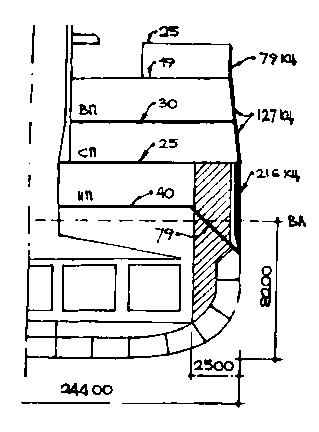

首召者安德列级:俄国海军还未来得及充分消化日俄战争的经验教训,就将其或多或少地运用到当时正在建造的军舰上了,其中最明显的例子就是首召者安德列级。在装甲防护方面,最主要的改动是,将舷侧装甲带的高度提高到覆盖整个干舷区域。
首召者安德列级的舰体横剖图
从横剖图中可以看出,该级的舷侧装甲带,在舰体舯部区域达到了惊人的5层甲板高度(含炮廓装甲带);而在先前的博罗季诺级上,则只有3层甲板高度(含炮廓装甲带)。

俄国无畏舰的舰体横剖图
左上为甘古特级战列舰、右上为玛丽亚皇后级战列舰、左下为伊兹梅尔级战列巡洋舰、右下为尼古拉一世号战列舰。
从这些横剖图中,不难看出这些军舰在防护设计上的共同特征:① 厚度相对较薄(225-270mm)但高度非常大的主装甲带(超过5米),再搭配上高度较大(接近3米)但厚度较低(75-125mm)的上部装甲带,极大地提高了装甲保护范围下的干舷高度;② 布置在主装甲带后方的装甲纵舱壁及大角度倾斜的装甲甲板都拥有一定厚度(50-75mm),能起到抵挡弹片和装甲碎块的作用。
