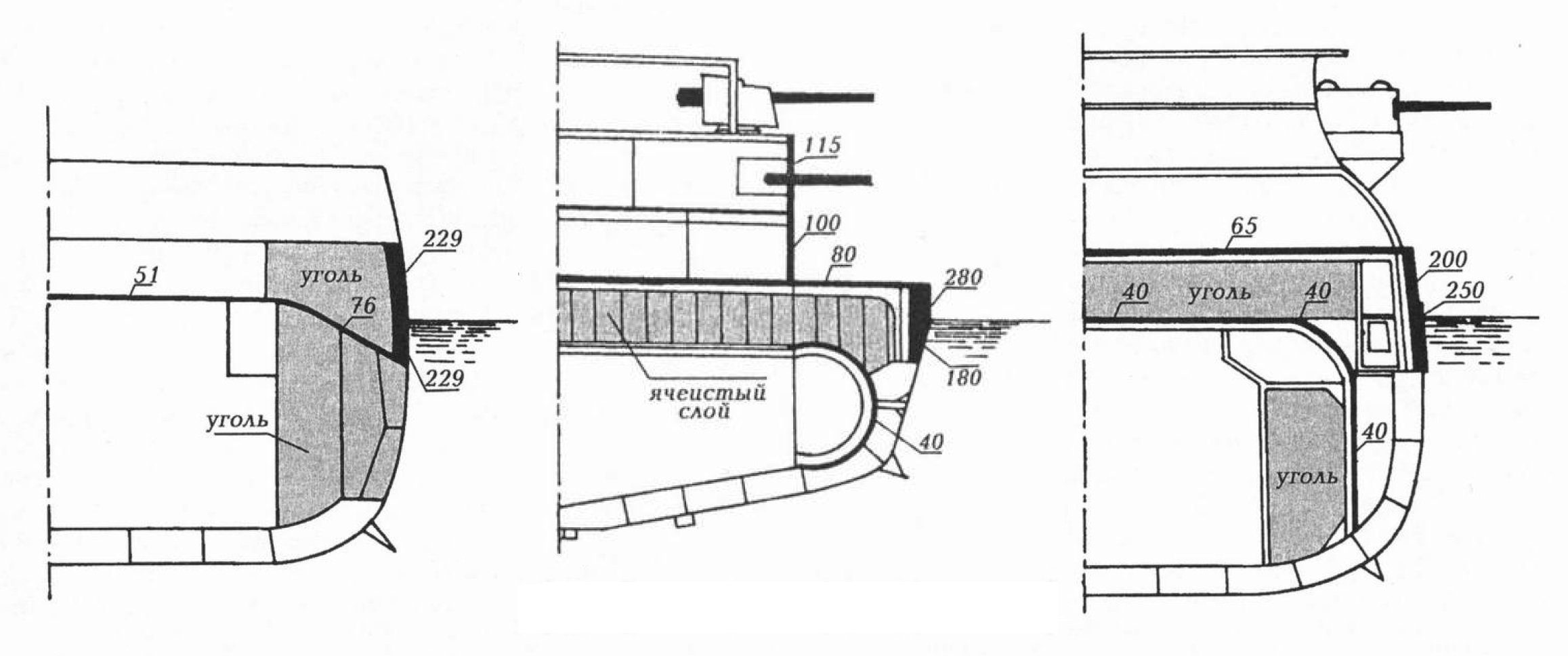

19世纪末期的水下防护设计
下图中,展示了英法两国在19世纪末期的水下防护设计。图中左侧是英国海军的可畏级战列舰,中间是法国海军的亨利四世号近岸战列舰,右侧是法国船厂为俄国海军建造的皇太子号战列舰。可以看到,英国人采用了水密隔舱设计,而法国人则采用了防雷装甲设计——这两艘军舰都配备了上下两层防护甲板,且下层防护甲板向水线以下区域进行了延伸,形成了防雷装甲。
在前无畏舰时代,像亨利四世号或皇太子号这样的具备防雷装甲的设计,属于凤毛麟角。其余绝大部分的设计,都是像可畏级那样的,依靠水密隔舱及舱内填充的煤炭来保护水下区域的。

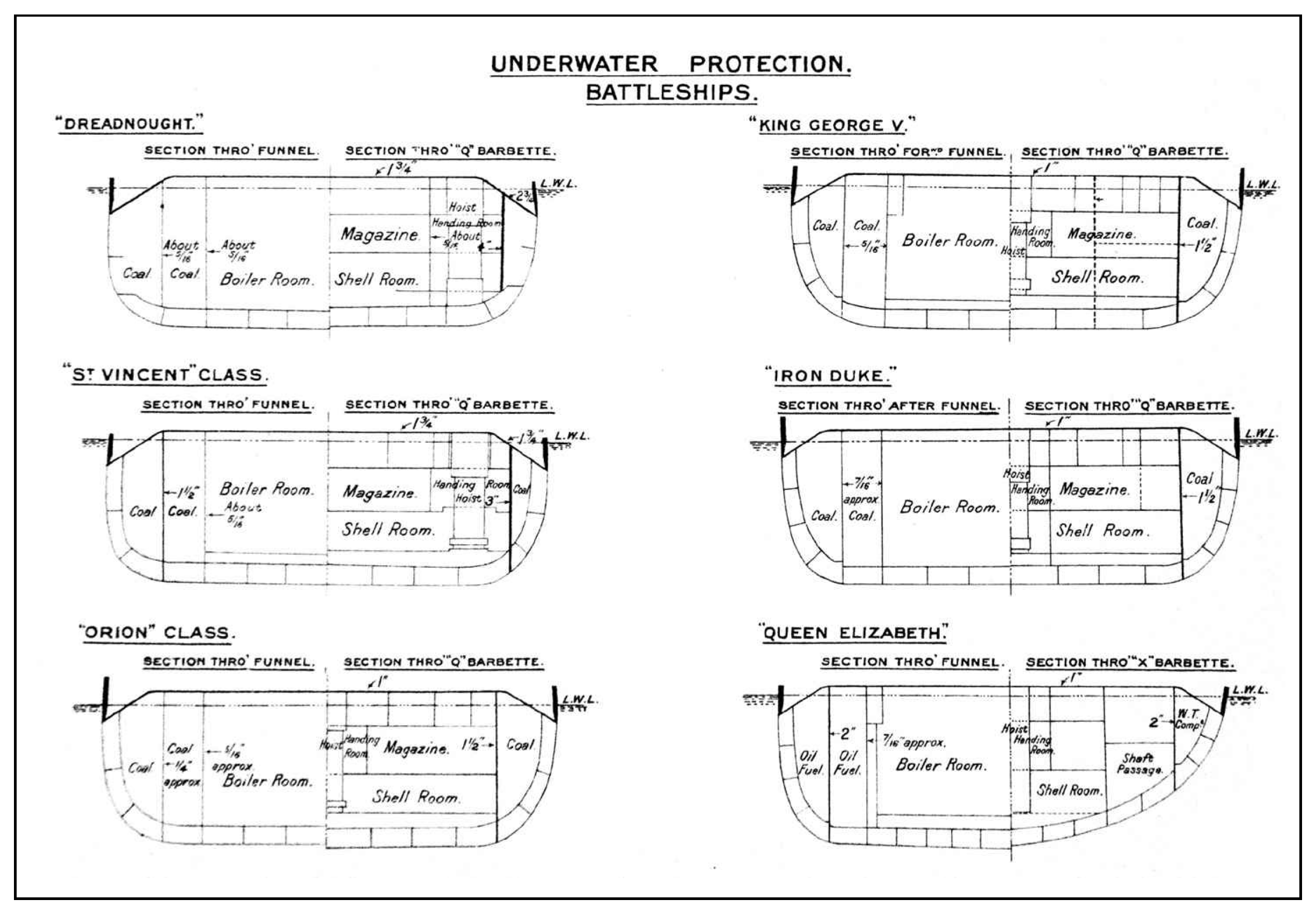

英国海军的防雷装甲设计
在日俄战争时期,当英国海军了解到俄国的皇太子号战列舰,在中雷后并未沉没后,他们判断认为,是防雷装甲拯救了该舰。受其影响,英国海军委托阿姆斯特朗公司进行了防雷装甲的测试。该公司对一艘名为里兹代尔(Ridsdale)的商船进行了改装,为其安装了防雷装甲。实验证明,这种防护布局能够抵挡230磅炸药的水下爆炸威力。
此后,自无畏号起,英国海军的战列舰和战列巡洋舰开始配备防雷装甲。但由于当时的英国人更为重视对弹药库的保护,因此有不少英国无畏舰的防雷装甲仅局限于弹药库段,而并未覆盖动力舱段,因而在防雷能力上是存在缺陷的。具体来说:
1、无畏号只在弹药库段设置了防雷装甲,锅炉舱段和轮机舱段是没有防雷装甲的。
2、接下来的柏勒洛丰级、圣文森特级、尼普顿号战列舰,都具备完整的防雷装甲,但其设计较为原始,各舱段之间并不连贯。
3、巨像级和俄里翁级战列舰,在防雷装甲布局上回到了无畏号的模式,即仅在弹药库段设置了防雷装甲。
4、乔治五世级和铁公爵级战列舰,只在弹药库段和轮机舱段设置了防雷装甲,锅炉舱段是没有防雷装甲的。
5、伊丽莎白女王级和复仇级战列舰,配备有完整连贯的防雷装甲。

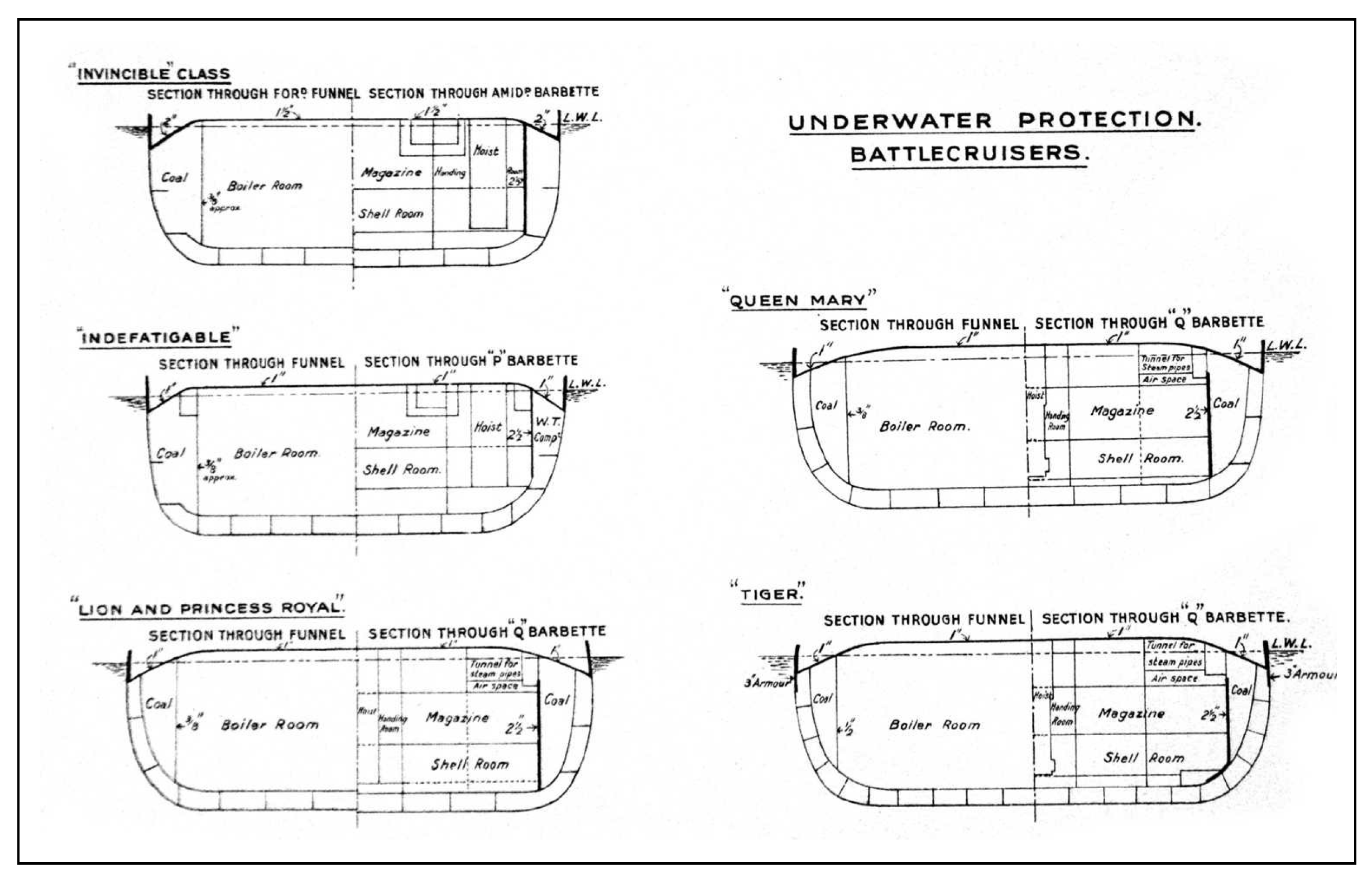

5、无敌级、不倦级、狮级、虎号战列巡洋舰,均只在弹药库段设置了防雷装甲。
英国战列舰的防雷装甲
英国战列巡洋舰的防雷装甲

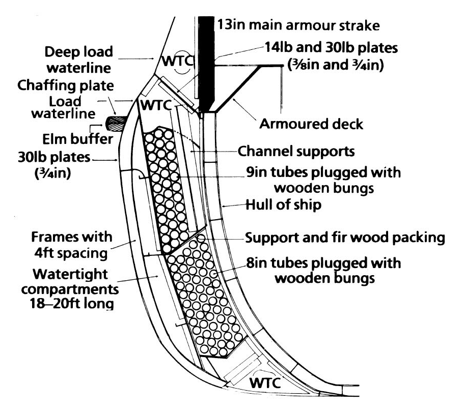

在这种防雷突出部的基础上,英国人又做出了进一步的改进——他们认为,如果在防雷突出部中安装水密钢管,那么就可以在不降低防护效果的前提下,将突出部的宽度减半。为了证明这个设想,他们建造了一个叫做查塔姆浮靶的试验段。在试验中,这个防雷突出部有效抵御了400磅炸药的爆炸威力。此后,英国海军为当时正在建造的拉米伊号战列舰(属于复仇级),配备了这种内置有水密钢管的防雷突出部。
拉米伊号战列舰所配备的带有水密钢管的防雷突出部
这种防雷突出部的体积较小,对航速的影响不大,但依然具备很好的水下防护能力。
基于拉米伊号的成功经历,其他复仇级战列舰,后续也陆陆续续安装了防雷突出部(有些有水密钢管,有些没有)。伊丽莎白女王级,则要到间战时期接受改造时,才会安装防雷突出部。另外,开战后建造的战列巡洋舰,也都配备了防雷突出部(但只有胡德号配备有水密钢管,而声望级和勇敢级则没有配备水密钢管)。

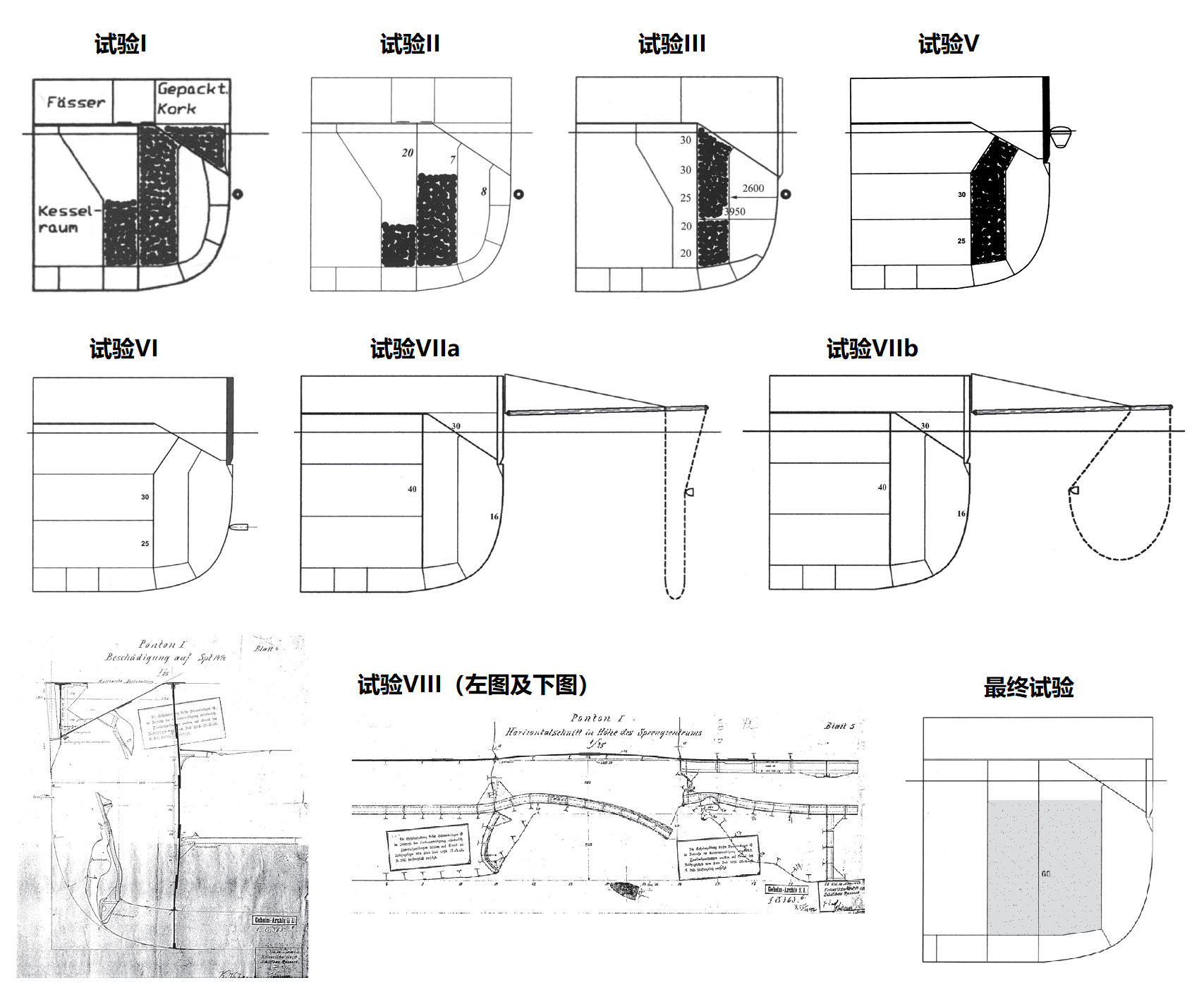

德国海军的防雷装甲设计
同样是在日俄战争期间,德国海军也对水下防护话题产生了浓厚的兴趣。为了提升军舰的水下防护水准,他们打算为军舰配备防雷装甲。同时,为了验证设计的有效性,在1906-1913年间,德国海军使用1:1尺寸的试验段,进行了9次有记录可循的水下防护试验。
德国海军所开展的水下防护试验
试验I:开展于1906年11月16日。试验段的船体结构与德意志级战列舰类似;防雷装甲厚度为20mm,材质为Schiffbaustahl III(抗拉强度>55kg/mm²,屈服强度>34kg/mm²,伸长率>16%);防雷装甲外侧的煤舱填满填满,内侧的煤舱则只填了不到一半;采用的爆炸物是45cm鱼雷的雷头(装填有90kg的湿火棉),爆炸点位于水下3米。试验结论是,爆炸冲击波会炸碎船壳,其碎片会击穿防雷装甲;船壳、防护甲板倾斜段、主装甲带的背板之间的衔接处,比较容易进水。基于该试验结论,拿骚级战列舰的主装甲带安装方式,相比先前的舰型做出了调整。
试验II:开展于1907年3月。试验段的船壳,相比试验I略有加强;防雷装甲与试验I相同;防雷装甲外侧的煤舱只填了2/3,内侧的煤舱则填的更少;采用的爆炸物是150kg的湿火棉,爆炸点位置不变。试验结论是,防雷装甲外侧的船壳结构应越轻越好,以免在爆炸冲击波推动下,其碎片击穿防雷装甲;煤舱应填满,以提高其防护效果。基于该试验结论,赫尔格兰级战列舰的船壳结构,相比先前的舰型做出了调整。
试验III:开展于1908年2月6日。试验段的船体结构,根据试验I和试验II的结论做出了调整,主装甲带的安装方式参照拿骚级,船壳的结构参照赫尔格兰级;防雷装甲的上段部分厚度为30mm,材质为Schiffbaustahl III,下段部分厚度为20mm,材质为Schiffbaustahl II;防雷装甲外侧的煤舱完全填满,内侧的煤舱则没有填充煤炭;采用的爆炸物依旧是150kg的TNT。试验结论是,防雷装甲的破损是不可避免的,因此不应在防雷装甲上设置管线、水泵等物品。
试验V:开展于1909年5月12日。这次试验实际上是第四次试验,但得到了试验V的编号。其目的是测试漂雷在主装甲带区域爆炸会导致什么结果。试验段的船体结构,与赫尔格兰级的舯部炮塔区域类似;防雷装甲的上段部分厚度为30mm,下段部分厚度为25mm;防雷装甲外侧的煤舱,在三个不同舱段内分别填充了33/100/66%的煤炭;采用的爆炸物是C/77型水雷(装填有80kg的湿火棉)。试验结果是,主装甲带略微向内凹陷,并导致防护甲板倾斜段发生一定扭曲,但总体来看,破坏效果不大。
试验VI:开展于1909年9月30日。这次试验,目的是测试水中弹的破坏能力。试验段的船体结构,与试验V相同;防雷装甲也与试验V相同;防雷装甲外侧的煤舱没有填充煤炭;采用的爆炸物是28cm穿甲弹(装填有8.5kg的黑火药)和通常弹(装填有36.8kg的黑火药),爆炸点位于水下4.8米(两枚炮弹的爆炸位置不一样,一枚在前,一枚在后)。试验结果是,穿甲弹爆炸造成的破坏不大,但通常弹爆炸造成的破坏较大,会威胁到防雷装甲后方的弹药库。
试验VIIa:开展于1910年5月24日。这次试验,目的是测试防雷网的防护效果。试验段的船体结构,与试验VI相同;防雷装甲厚度为40mm;防雷网是双层结构,安装在10米长的撑杆上;采用的爆炸物是150kg的湿火棉,爆炸点位于水下3米,与船壳之间的距离为9米(防雷网被向内拉了1米,以模拟防雷网在鱼雷推动下向内凹陷的情况)。试验结果是,防雷网和撑杆都被摧毁,船壳发生破损,有较大程度的进水,但防雷装甲则完全无损。
试验VIIb:开展于1910年6月15日。这次试验,同样是为了测试防雷网的防护效果。试验段的船体结构、防雷装甲、防雷网、爆炸物都与试验VIIa相同;爆炸点位于水下3米,与船壳之间的距离为5米(模拟第一层防雷网被鱼雷穿透)。试验结果是,外层防雷网和撑杆未受损,内侧防雷网被摧毁,船壳破损程度比试验VIIa更严重,防雷装甲则完全无损。基于这两次试验,工程师们认为防雷网的价值不大,但海军军官们却认为防雷网所能带来心理作用还是有价值的。因此,在德国海军的主力舰上,他们还是保留了防雷网。
试验VIII:开展于1910年10月。试验段的船体结构采用了当时最新的设计;防雷装甲厚度为40mm,材质为镍钢;防雷装甲外侧的煤舱,在三个不同舱段内分别填充了50/100/50%的煤炭;采用的爆炸物是150kg的TNT,爆炸点位于水下3.1米。试验结果是,防雷装甲未被击穿,变形幅度不超过0.5米,防雷装甲后方的弹药库未受到威胁。
最终试验:开展于1913年。这次试验的目的,是为了从燃煤向燃油进行转型。试验段的船体结构与先前类似,但使用油舱代替了煤舱;防雷装甲厚度为60mm,且防雷纵深扩大到了5米(先前是4米左右);防雷装甲外层的油舱纵深为2米,填充了80%的燃油,防雷装甲内侧也有一层油舱;采用的爆炸物是200kg的TNT。试验结果是,防雷装甲未受损,但防雷装甲后方的船体纵舱壁发生了变形,导致内侧油舱发生泄露。试验结论是,燃油不会被爆炸点燃,且缓冲效果要比煤炭更好,但防雷装甲以内的区域不建议用来储存燃油。由于战争严重影响了主力舰的建造工作,因此该试验的结论并未在实际建造的军舰上得到应用。

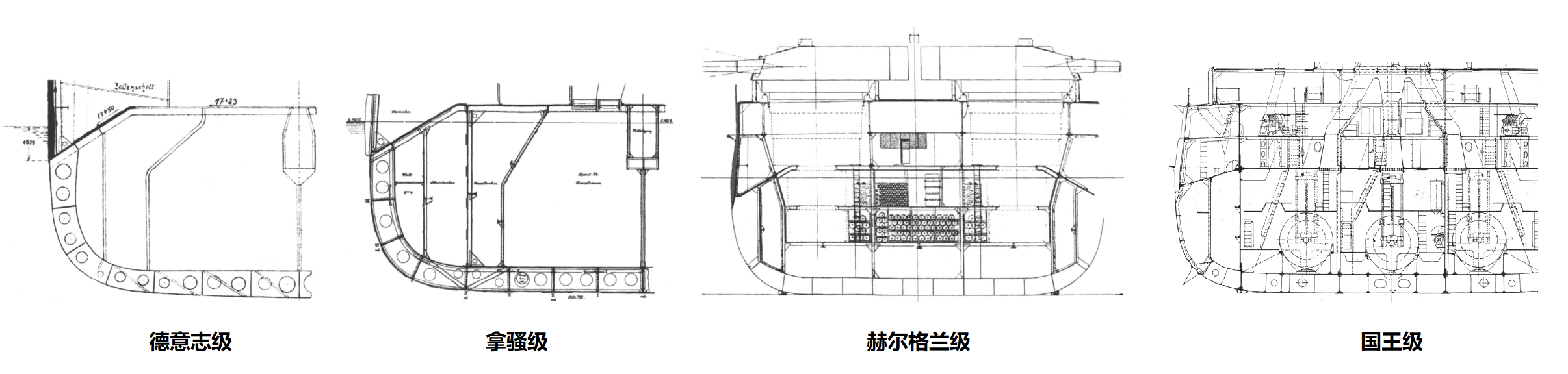

德国海军主力舰的水下防护设计变迁
下图中,展示了德国海军主力舰的水下防护设计变迁情况。在前无畏舰时代(左侧的德意志级),防雷装甲是不存在的,主装甲带与下方船壳的接缝位置也比较容易漏水;在拿骚级上,增设了防雷装甲,主装甲带的安装方式也有所调整;在赫尔格兰级上,舰体两侧的船壳结构被削减了(取消了双层底),主装甲带的安装方式也再次做出了调整,与船壳更加融为一体了。在此后的德国主力舰(皇帝级、国王级、巴伐利亚级等)上,除了改正了赫尔格兰级的舯部弹药库段的防雷装甲弯折问题之外,设计方面的调整就很小了,只是在装甲材质和厚度上有所变化。

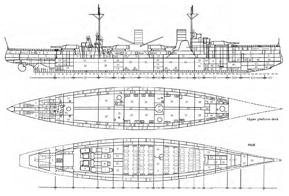

英国战列巡洋舰的舰体分舱设计
我们先来看一看英国海军的战列巡洋舰的舰体分舱设计。

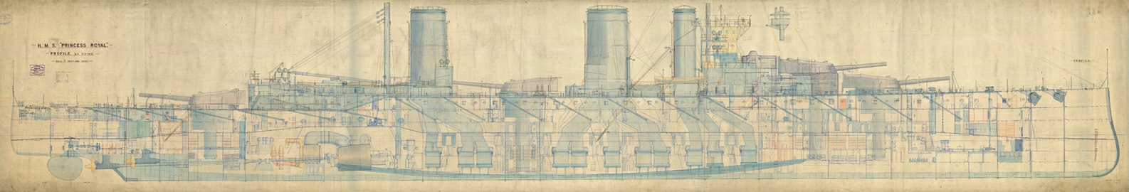

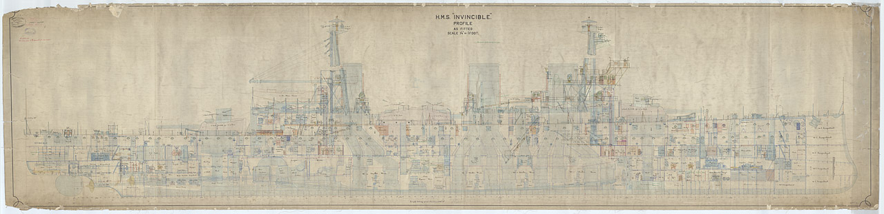

无敌号战列巡洋舰的舰体分舱设计
无敌号是1907年下水的战列巡洋舰。从图中可以看出,无敌号的锅炉舱段并未设置中央防水纵舱壁,31个锅炉布置在4个锅炉舱内(最靠近舰艏的锅炉舱段的长度为52英尺,其余锅炉舱段的长度为34英尺);轮机舱段则有设置中央防水纵舱壁,2套蒸汽轮机及配套的冷凝器等设备,布置在2个轮机舱内(长度为76英尺)。
长公主号战列巡洋舰的舰体分舱设计
长公主号是1911年下水的战列巡洋舰。从图中可以看出,长公主号的锅炉舱段,最靠近舰艏的锅炉舱段并未设置中央防水纵舱壁、其余锅炉舱段则有设置中央防水纵舱壁,42个锅炉布置在7个锅炉舱内(最靠近舰艏的锅炉舱段的长度为34英尺,其余锅炉舱段的长度为52英尺);2套蒸汽轮机布置在2个轮机舱内(长度为62英尺),冷凝器则布置在2个单独的冷凝器舱内(长度为50英尺),轮机舱段和冷凝器舱段都有设置中央防水纵舱壁。

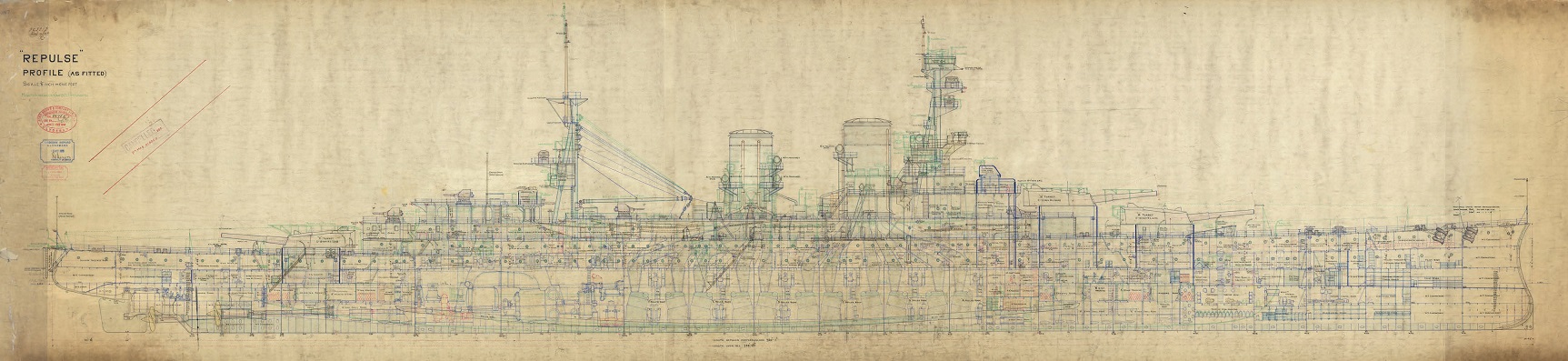

反击号战列巡洋舰的舰体分舱设计
反击号是1916年下水的战列巡洋舰。从图中可以看出,反击号的锅炉舱段并未设置中央防水纵舱壁,42个锅炉布置在6个锅炉舱内(最靠近舰艏的锅炉舱段的长度为20英尺,其余锅炉舱段的长度为34.5英尺);2套蒸汽轮机布置在2个轮机舱内(长度为64英尺);冷凝器则布置在2个单独的冷凝器舱内(长度为46英尺),轮机舱段和冷凝器舱段都有设置中央防水纵舱壁。
基于以上例子,我们不难看出,当时的英国战列巡洋舰,锅炉舱段通常不设置中央防水纵舱壁,而蒸汽机舱/轮机舱/冷凝器舱段则会设置中央防水纵舱壁。并且由于这些舱段都很大,因此一旦进水后,影响还是比较大的。

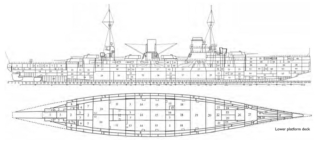

德国战列巡洋舰的舰体分舱设计
作为对比,我们再来看一看德国海军的战列巡洋舰的舰体分舱设计。
冯·德·坦恩号战列巡洋舰的舰体分舱设计
冯·德·坦恩号是1909年下水的战列巡洋舰。从图中可以看出,冯·德·坦恩号的锅炉舱段设置有中央防水纵舱壁,18个锅炉布置在10个锅炉舱内;轮机舱段也设置有中央防水纵舱壁,2套蒸汽轮机及配套的冷凝器等设备,布置在4个轮机舱内。
塞德里茨号战列巡洋舰的舰体分舱设计
塞德里茨号是1912年下水的战列巡洋舰。从图中可以看出,塞德里茨号的锅炉舱段,最靠近舰艏的2个锅炉舱段并未设置防水纵舱壁、其余3个锅炉舱段则设置有两道防水纵舱壁,27个锅炉布置在11个锅炉舱内;轮机舱段设置有中央防水纵舱壁,2套蒸汽轮机及配套的冷凝器等设备,布置在4个轮机舱内。
吕佐夫号战列巡洋舰的舰体分舱设计
吕佐夫号是1913年下水的战列巡洋舰。从图中可以看出,吕佐夫号的锅炉舱段设置有中央防水纵舱壁,18个锅炉布置在12个锅炉舱内;轮机舱段也设置有中央防水纵舱壁,2套蒸汽轮机及配套的冷凝器等设备,布置在4个轮机舱内。
基于以上例子,我们不难看出,与同时代的英国战列巡洋舰相比,德国战列巡洋舰的舰体分舱设置,明显要更细致、更严密。

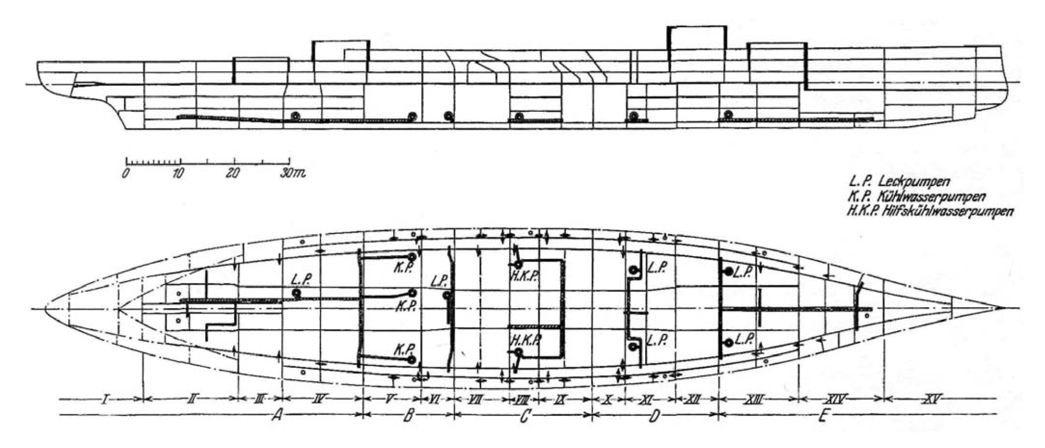

巴登号战列舰的注排水系统设计

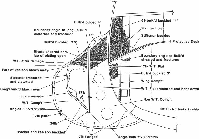

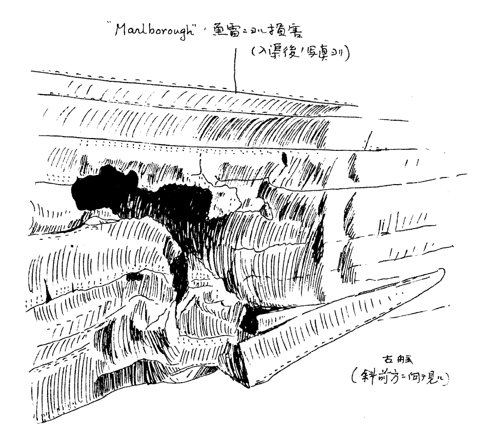

英国海军,马尔伯勒号战列舰,1916年5月31日,鱼雷攻击
在日德兰海战的主力决战阶段,马尔伯勒号战列舰被1枚鱼雷击中。中雷位置位于B炮塔弹药库和锅炉舱段之间,此处是设有防雷装甲的。中雷后,海水开始向后方的锅炉舱蔓延,导致部分锅炉熄火,但前方的B炮塔弹药库并未出现进水现象。此后,该舰出现了7度侧倾,但仍能维持17节航速,且仍能坚持战斗。然而,数小时后,该舰的状态开始恶化,因此不得不脱离大部队提前返航。在无恐号侦察巡洋舰的陪同下,该舰凭借着自身动力返回了英国。
中雷区域示意图 - 藤本喜久雄手绘

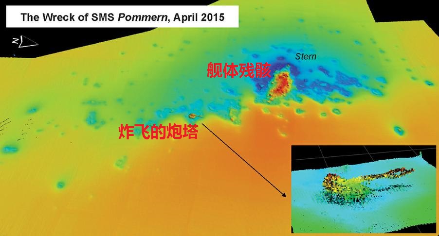

德国海军,波美拉尼亚号战列舰,1916年6月1日,鱼雷攻击
在日德兰海战的夜战阶段,波美拉尼亚号战列舰被1枚鱼雷击中,随后沉没。这也是日德兰海战中,交战双方唯一的因鱼雷或水雷攻击而沉没的主力舰。可能是英国驱逐舰昂斯洛号发射的鱼雷,引爆了波美拉尼亚号上的一些17cm炮弹,爆炸随后又波及到了其他的炮弹与发射药,并最终蔓延到了舰体另一端的弹药储存区域。
波美拉尼亚号的残骸
根据实地考察来看,波美拉尼亚号的残骸被海底打捞/资源回收队伍光顾过,因此在舰体上留下了明显的的拆解痕迹。尽管如此,根据该舰的残骸状况,以及散落在外的炮塔来看,该舰显然发生过弹药库殉爆。

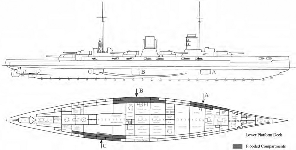

德国海军,戈本号战列巡洋舰,1918年1月20日,水雷攻击
这是第一次世界大战中,仅有的被3枚水雷击中,却仍能幸存下来的案例。
战争爆发后,原本驻扎在地中海区域的戈本号战列巡洋舰,为了躲避英国海军的追击,不得不投靠了奥斯曼土耳其。在此后的4年中,这艘军舰一直在黑海、马尔马拉海、爱琴海区域活动。
在1918年1月20日时,戈本号在出击过程中,先后3次撞上了水雷。爆炸点分别位于IV号锅炉舱、I号锅炉舱以及轮机舱段,但由于防雷装甲很好地抵御了爆炸冲击力,因此进水并未蔓延至锅炉舱和轮机舱内。此后,尽管该舰因领航错误导致搁浅,但在得到救援之后,依然能凭借自身动力返回了母港。该舰的经历,充分证明了德国军舰具备高超的水下防护水准。
