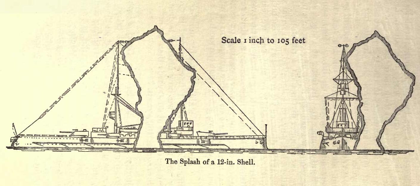

现代意义上的舰炮齐射,始自19世纪末期。1898年时,时任地中海舰队司令的霍普金斯上将(John Ommanney Hopkins),安排在6,000码距离上开展射击试验,而费舍尔在1899年接任了地中海舰队司令职务后,也有继续推行这种试验。基于这些试验,英国人得出的结论是,在6,000码距离上,即便在望远镜的加持下,人眼依然无法分辨炮弹是否击中了目标。只有通过观察落入水中的炮弹导致的水柱,才能判断炮弹落点与目标之间的关系,并以此为基础对射击参数进行修正。这种观察和修正方法,叫做校射(Spotting)。
12英寸火炮入水后产生的水柱
火炮口径越大,入水后产生的水柱也就越大,因此在远距离上也就更容易分辨。

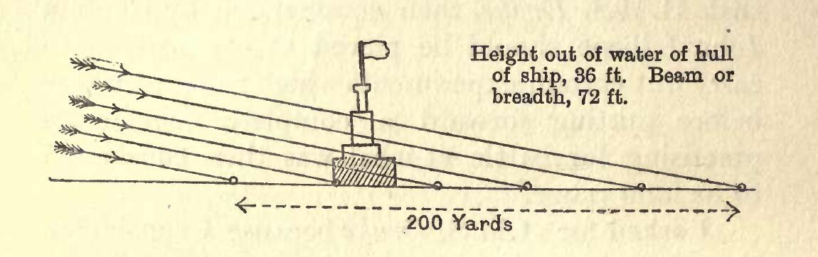

由于身管损耗、发射药温度、发射药重量、炮弹重量、炮弹外形等各方面因素上的差异,即便在瞄准点相同的情况下,炮弹的实际落点也会存在一些出入。在样本数足够大的情况下,炮弹的落点,大致会沿着射击线的方向,形成或远或近、或偏左或偏右的分布情况,我们将这种现象称之为散布。
一组10发炮弹的散布情况
通常来说,炮弹在沿着射击线的方向上的落点偏差(远近散布)会较大一些,而在垂直于射击线的方向上的落点偏差(左右散布)会小一些。
在没有特别说明是远近散布还是左右散布的情况下,散布都是指的远近散布。
从下图中可以看出,这组炮弹共有6发,在射距上,最远的一发与最近的一发距离200码,这便是这组炮弹的散布。

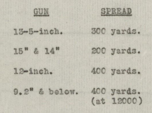

根据英国海军官方档案,在12,000码距离上,15英寸及14英寸火炮的散布约为200码,13.5英寸火炮的散布约为300码,12英寸火炮的散布约为400码,9.2英寸及以下口径火炮的散布约为400码。

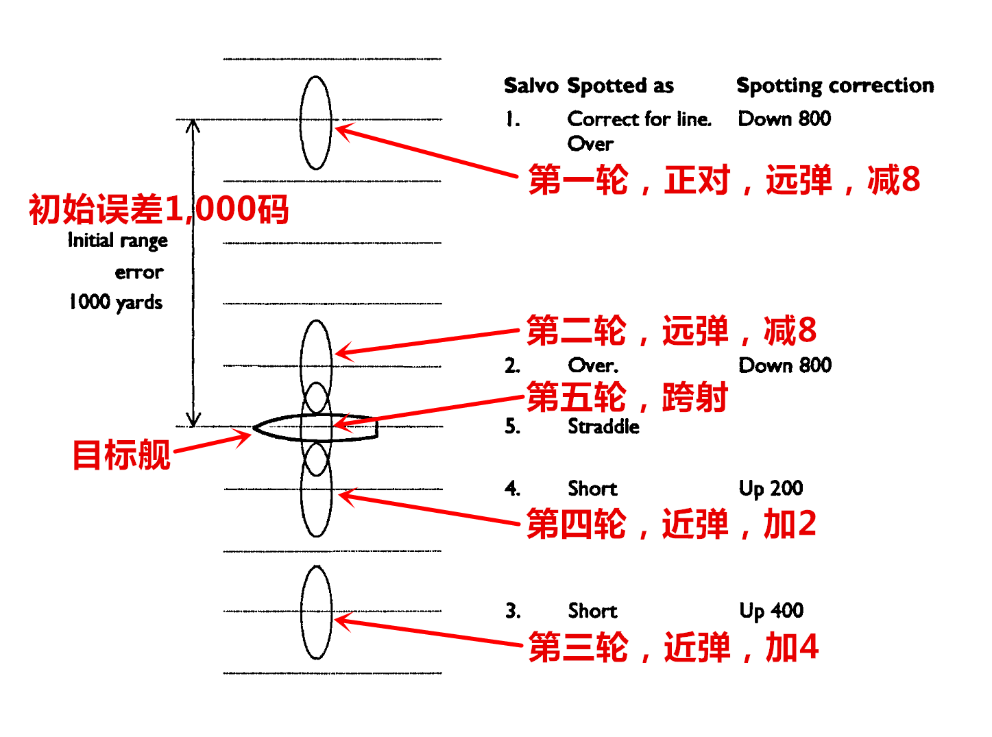

夹叉法
在第一次世界大战中,截止至日德兰海战为止,皇家海军使用的校射方法,一直都是夹叉法(Bracketing),又名夹叉折半法(Bracket & Halving)。
夹叉的定义是:前后接连两群齐射,一群较远一群较近,或一群偏左一群偏右,但没有发生跨射。而折半则是取远近弹射程差距的半数作为修正值。由于要出现夹叉,才会采取折半修正,在没出现夹叉时远弹就要递减,近弹就要递加,直到出现夹叉才往反向折半修正,修正后若是没有继续出现跨射或夹叉,那么还是把握远近弹递减递加的原则修正。
接下来我们举一个炮术想定,来说明如何通过校射来修正瞄准镜设定参数。为使条件简化,假设敌我双方的航向和航速均相同,即变距率为0,双方距离始终不变。
经过测距和火控参数解算,得出射击距离为13,000码,第一轮按这个距离发射,观测结果为射向上正对目标,射距上是远弹。炮术长喊出了“减8”,即射击距离修正值减去800码。由于是双方是同向同速,不存在变距率问题,因此第二轮射击距离为13,000码减去800码,即12,200码。
第二轮的观测结果还是远弹,炮术长继续喊出“减8”,因此第三轮射击距离为12,200码减去800码,即11,400码。
第三轮的观测结果是近弹,也就是说成功达成了夹叉,表示目标距离在12,200码(第二轮射击距离)与11,400码(第三轮射击距离)之间。这时炮术长按照折半法喊出“加4”,因此第四轮射击距离为11,400码加上400码,即11,800码。
第四轮的观测结果还是近弹,表示目标距离在12,200码(第二轮射击距离)与11,800码(第四轮射击距离)之间。这时炮术长按照折半法喊出“加2”,因此第五轮射击距离为11,800码加上200码,即12,000码。
第五轮的观测结果为跨射,表示已经抓准了距离。按照修正结果反推,说明第一轮射击时使用的射击距离比实际距离远了1,000码。
从上述的炮术想定来看,如果初始距离误差较大的话,那么在使用夹叉法校射时,很可能要花上4、5轮的时间才能形成跨射。
在试射环节,通常只使用狭义上的齐射,有时甚至会使用单炮射击。对目标形成跨射后,则可以使用快齐射、双重齐射、独立射击等方法。与普通的齐射相比,双重齐射和快齐射的单位时间投射量都要更大,因此在火控参数切实有效的情况下,能够在单位时间内实现更多的命中弹。独立射击的单位投射量则要比双重齐射和快齐射还要高,但由于独立射击几乎无法校射,因此只适合在特定的环境下使用。

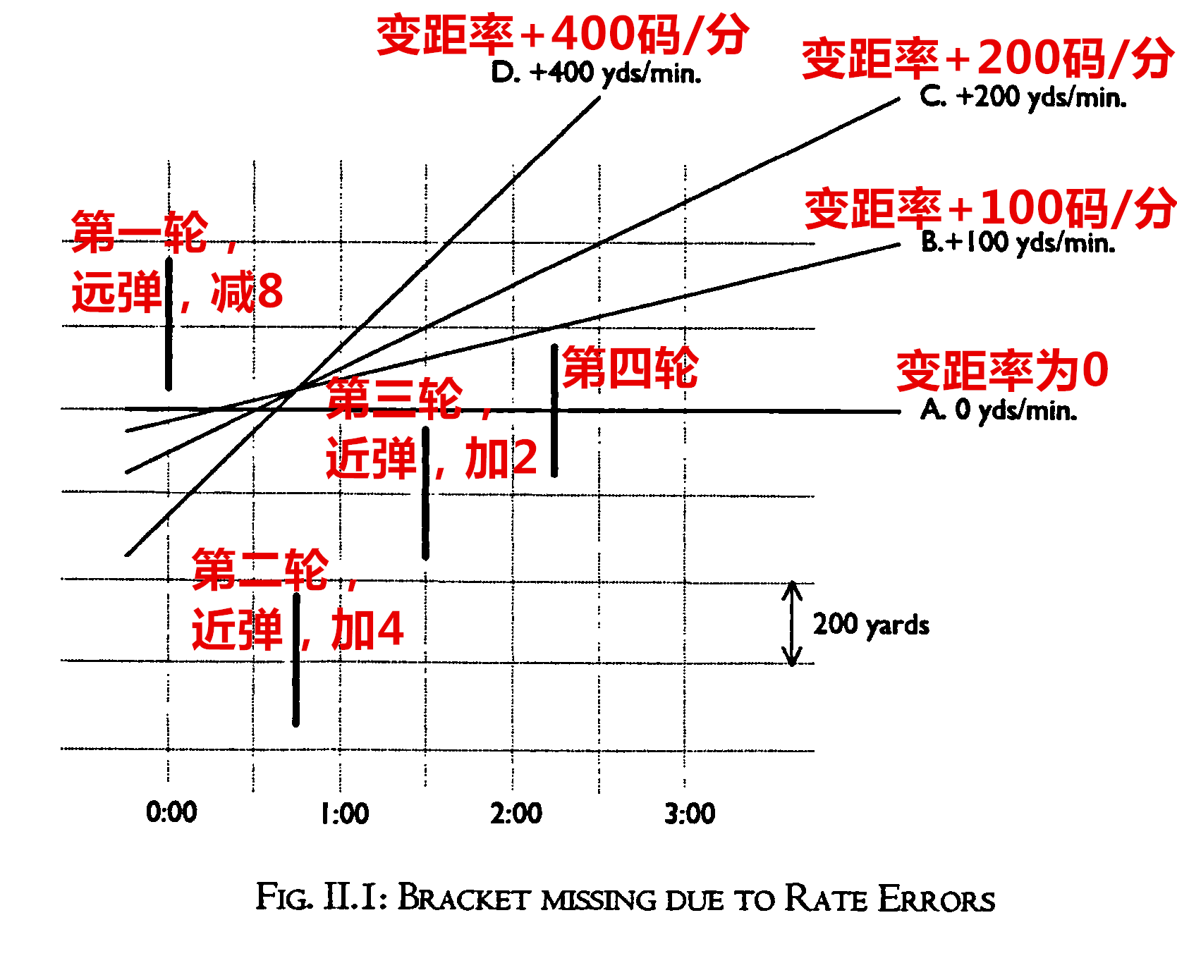

在火控参数使用的变距率为0,实际的变距率同样为0的情况下:
第一轮的观测结果是远弹。炮术长喊出了“减8”;第二轮的观测结果是近弹,也就是说成功达成了夹叉,这时炮术长按照折半法喊出“加4”;第三轮的观测结果还是近弹,炮术长继续按照折半法喊出“加2”;第四轮的观测结果为跨射。
然而,如果在其余情况不变,但实际的变距率为+100码/分的情况下,上述的第四轮依然会是近弹。由于炮术官报出的修正值累计为“减8”、“加4”、“加2”,且使用的变距率为0,因此第一轮和第四轮的射击距离差只有200码,小于当前的散布(350码)。在这种情况下,如果火控参数全都正确的话,肯定是会发生跨射的。那么为什么第四轮仍然是近弹呢?很可能是因为使用的变距率错了。
在上述的炮术想定中,火控参数使用的变距率为0,然而实际的变距率为+100码/分。假设每一轮齐射之间的间隔为45秒的话,那么在第4轮齐射时,时间距离第1轮已经过去了135秒,此时本舰与目标舰的实际距离已经拉远了100x135/60=225码。正是由于这个缘故,才导致第四轮炮弹依然是近弹,而非跨射。
至于在实际的变距率为+200码/分,甚至+400码/分时,后续的几轮齐射更是会与目标越拉越远。由此可见,如果使用的变距率有误的话,会对校射造成极大的困惑。遇到这种情况时,炮术官便需要对变距率进行修正。一般来说,变距率的修正是以±100码/分为单位进行修正的。

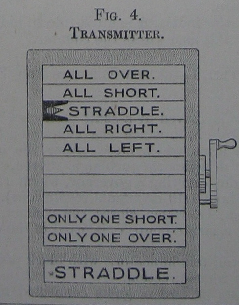

在执行校射任务时,最主要的设备便是望远镜了。早期的校射员往往使用手持式的单筒或双筒望远镜,后期则逐步被固定式的更高倍率的望远镜所代替。在观测到炮弹落点后,校射员需将其报告给炮术官及火控计算通讯室中的相关人员。校射员的身旁,即有火控电话、传声筒等常规通讯设备,也有专门的火控信息发送设备。
此外,由于瞄准镜上设定的射击距离是已知的,给定射程上炮弹的飞行时间也是已知的,因此校射员手中往往还配有一个秒表,可以提醒他打出去的炮弹何时会落弹。当时有一名叫做麦克纳马拉的军官(Patrick Macnamara,日德兰海战时此人在虎号战列巡洋舰上担任炮术长),发明了一种落弹时间秒表(Macnamara time-of-flight watch)。
用于发送校射结果的火控信息发送设备
All Over表示全都是远弹,All Short表示全都是近弹,Straddle表示形成了跨射,All Right表示全都偏右,All Left表示全都偏左,Only One Short表示只有一发是近弹(即其余是远弹或命中弹),Only One Over表示只有一发是远弹(即其余是近弹或命中弹)。

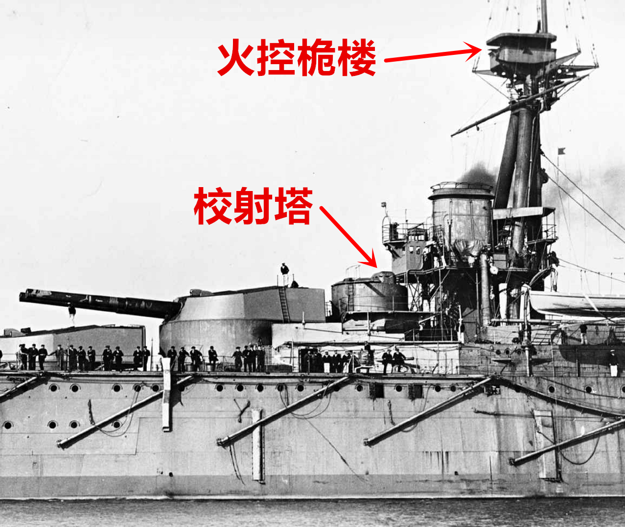

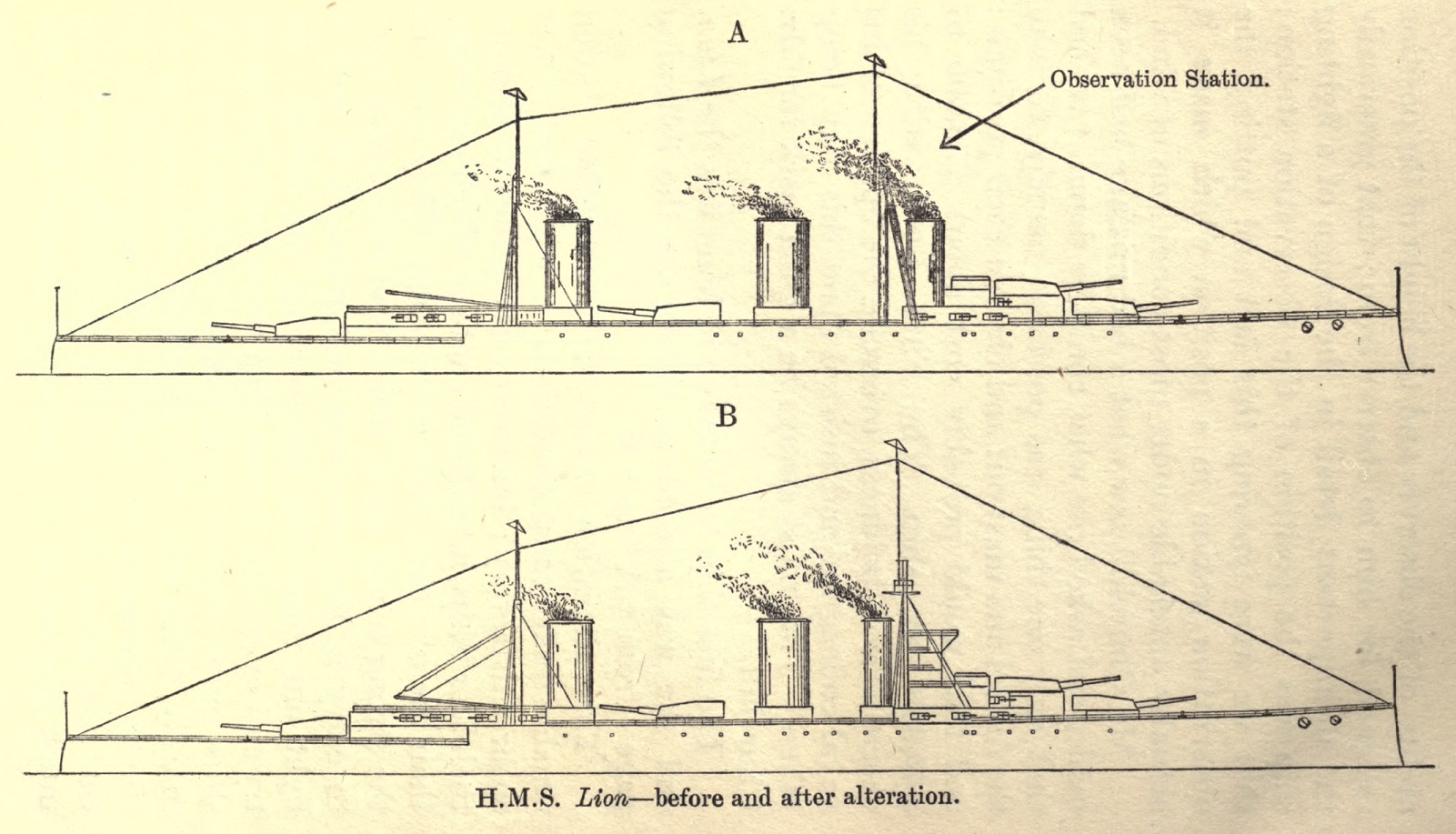

在巨像级和俄里翁级战列舰,以及狮级战列巡洋舰上,由于前桅设置在烟囱后方,因而存在排烟干扰到火控桅楼的问题。此外,火控桅楼也有可能因为战损或其他原因导致无法使用。有鉴于这些原因,英国人在这些主力舰的司令塔上增设了一个可供火控人员驻扎的校射塔(spotting tower),火控人员可待在校射塔内完成校射工作。
排烟干扰到火控桅楼的问题,对于巨像级和俄里翁级而言尚可忍受,但对于动力系统强劲得多的狮级来说,就不一样了——经过试航发现,排烟会对火控桅楼造成严重妨碍,因而在试航过后,英国人不得不对狮号进行了改造,调整了烟囱和桅杆的布局,将前桅楼降格为只具备校射功能的校射桅楼,并对校射塔进行了改造,将其升级为内置有测距仪、变距率盘等火控设备的火控塔。至于狮号的同型舰长公主号,则是在建造状态中就改成了上述的布局。
俄里翁号战列舰上的校射塔
前桅位于烟囱后方,桅楼容易受到排烟的影响。
狮级的火控校射相关设施的改造
通过改装,狮号的第一根烟囱与前桅的位置进行了对调,上层建筑布局也做出了调整。

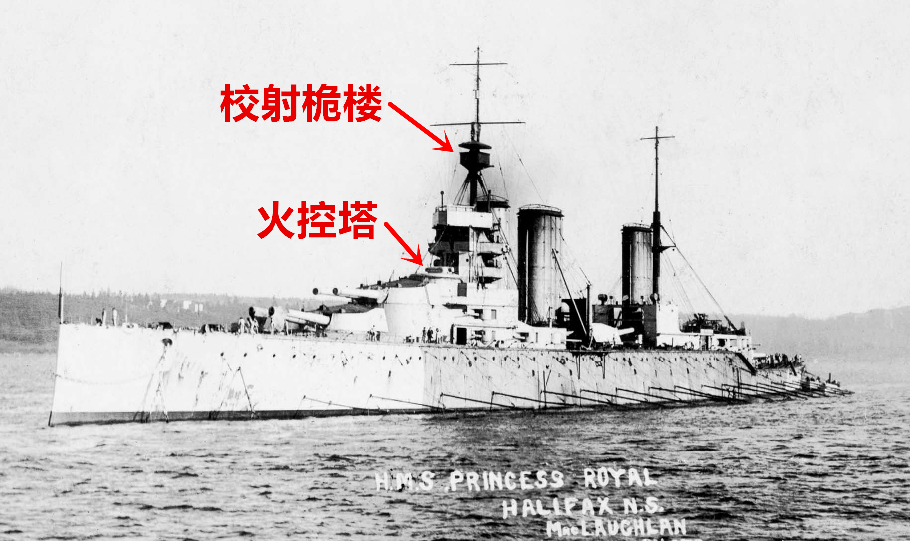

长公主号战列巡洋舰上的校射桅楼与火控塔
由于前桅结构较为单薄,无法支撑大型的火控桅楼,因此前桅上只设置了小型的校射桅楼,而主要的火控指挥所则是司令塔上方的火控塔。

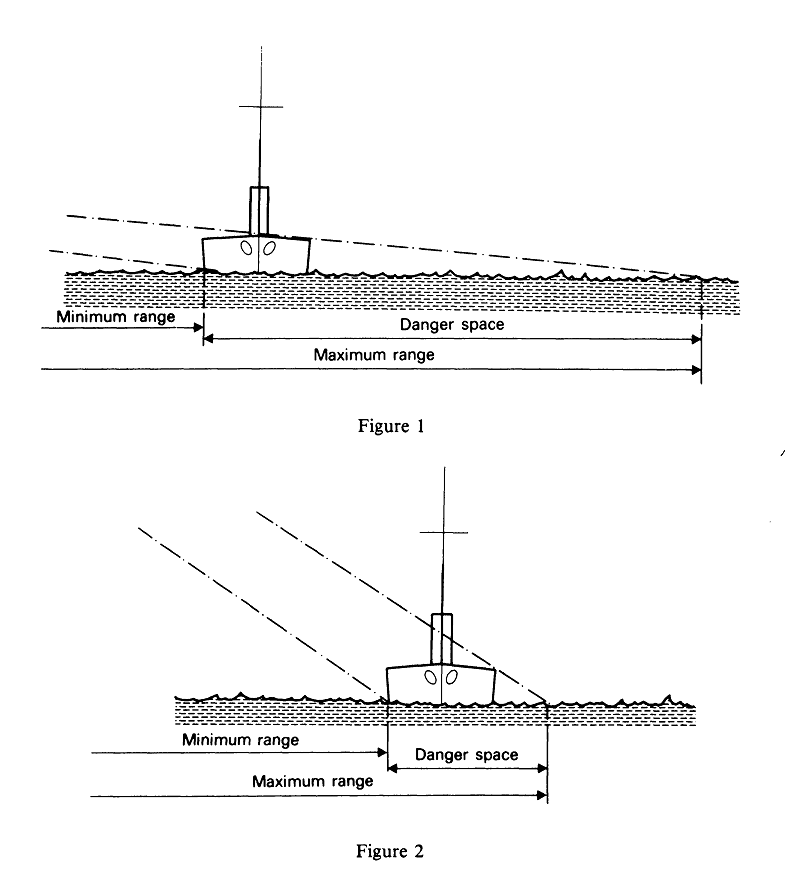

危险界
在弹道可变的射击线前放一具立体目标,将目标射击线固定不动,调整弹道量取目标底端(水线处)被击中的位置到顶端被击中的位置,这两点之间就是危险界(Danger Space)。此外,由于射弹击中水面后可能会发生反弹,穿入水中的炮弹也可能继续运动并最终命中舰体,故目标前方的特定范围,亦可计入危险界中。换而言之,危险界包含了能够对目标造成破坏的全体远近弹的落点范围。英国海军的射表中,有给出火炮在特定距离上的危险界数据。
从下图中可以看出,弹道越是低伸,危险界越大。
