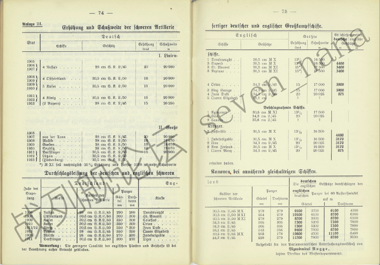

各型火炮的最大射程与穿甲能力
资料来源:M.Dv.Nr. 352 Heft 09 Der Organismus der Kaiserlichen Marine und der Weltkrieg
这份表格分为四大部分
左上方为一战时期的德国海军舰艇(上方为战列舰,下方为战列巡洋舰)的数据,其中第一列为年份,第二列为舰型或舰名,第三列为火炮型号,第四列为最大仰角,第五列为最大射程。
右上方为一战时期的英国海军舰艇(上方为战列舰,中间为外销舰艇,下方为战列巡洋舰),其中第一列为年份,第二列为舰型或舰名,第三列为火炮型号,第四列为最大仰角,第五列为最大射程,第六列为英舰在射程上的劣势。
左下方为一战时期的德国海军舰艇(上方为战列舰,下方为战列巡洋舰)的数据,其中第一列为年份,第二列为舰型或舰名,第三列为火炮型号,第四列为主装甲带厚度,第五列为主炮塔正面厚度。
右下方(实际从左下方最靠右侧那列开始)为一战时期的英国海军舰艇(上方为战列舰,下方为战列巡洋舰)的数据,其中第一列为舰型或舰名,第二列为火炮型号,第三列为主装甲带厚度,第四列为主炮塔正面厚度,第五列为对应德舰击穿该英舰主装甲带所需的距离(入射角为30度),第六列为对应德舰击穿该英舰主炮塔正面所需的距离(入射角为30度),第七列为该英舰击穿对应德舰主装甲带所需的距离(入射角为30度),第八列为该英舰击穿对应德舰主炮塔正面所需的距离(入射角为30度)。
注意,由于德国人未能掌握准确的英方数据,因此该表中的英舰数据错误较多,无需关注。
将以上数据进行汇总后,得到以下数据表格:
火炮型号搭载舰型最大仰角最大射程穿甲能力(入射角固定为30度)
28cm SK L/45拿骚、冯德坦恩20°20,980m279mm/6,100m
28cm SK L/50毛齐、塞德里茨16°19,670m203mm/10,800m178mm/11,100m
30.5cm SK L/50赫尔格兰、皇帝、国王、德尔弗林格16°20,900m305mm/7,300m279mm/8,700m254mm/10,100m229mm/11,700m
38cm SK L/45巴伐利亚15°20,250m356mm/8,700m343mm/9,400m
注释:入射角固定为30度,指的是无论对应射程是多少,此处选择的角度均为固定的30度。这个角度可以视为是炮弹落角、舰艇航向夹角、舰艇横摇角度、以及装甲倾斜角度等各种角度的综合角。之所以会使用30度固定入射角,原因可能由于一战时期德国海军普遍使用30度作为弹道测试时的角度,有大量现成数据可供参考,因此若是采用30度角,则只需带入对应距离上的着速,便可查询到、或通过插值法计算出对应的穿深。

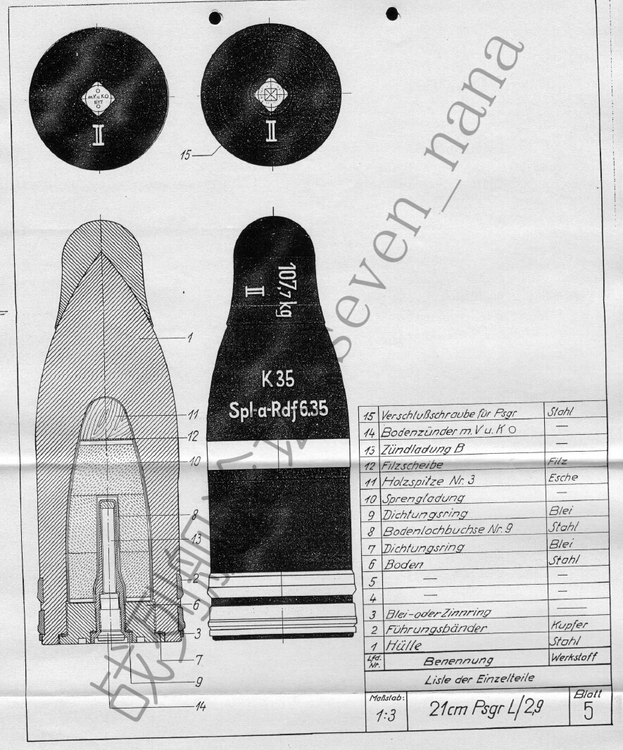

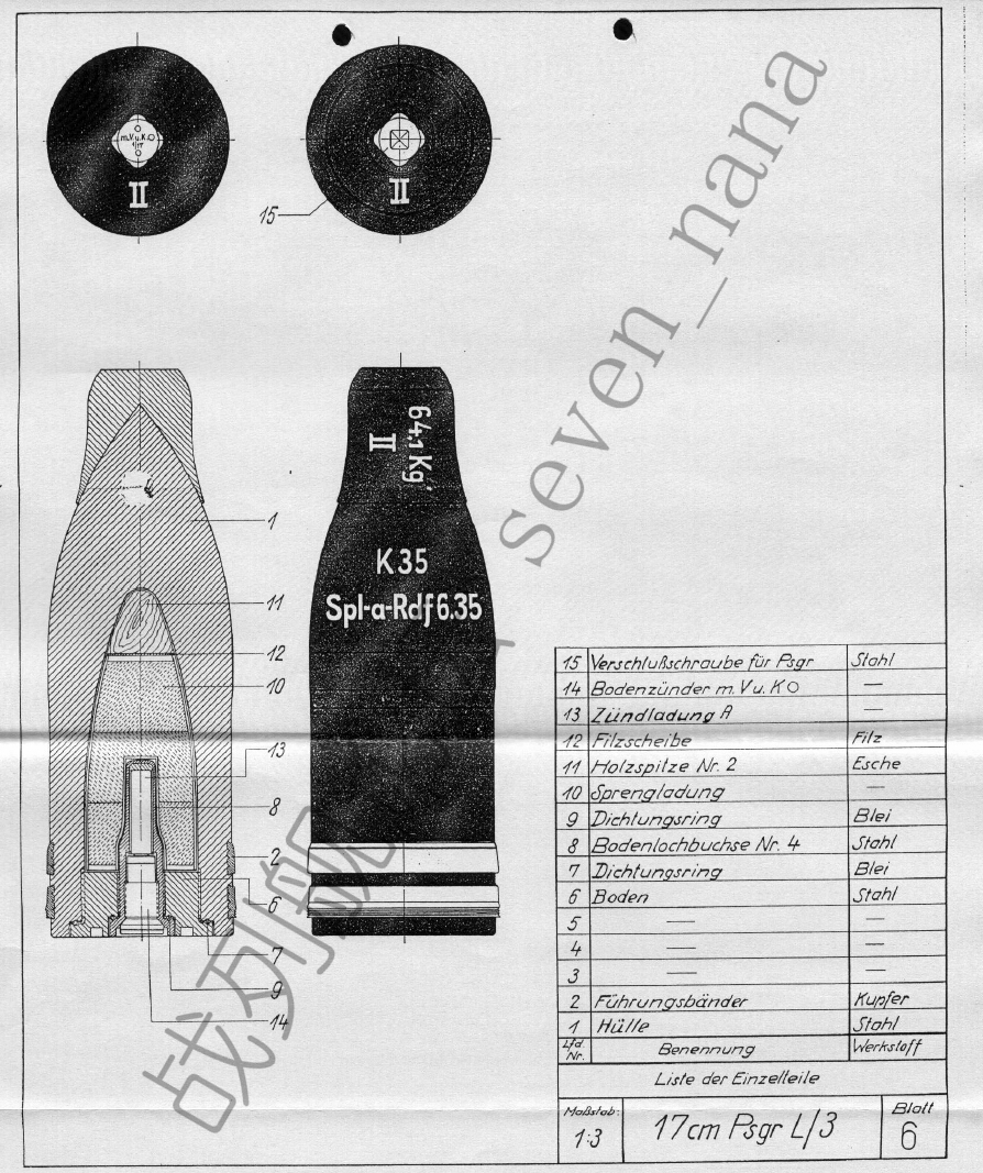

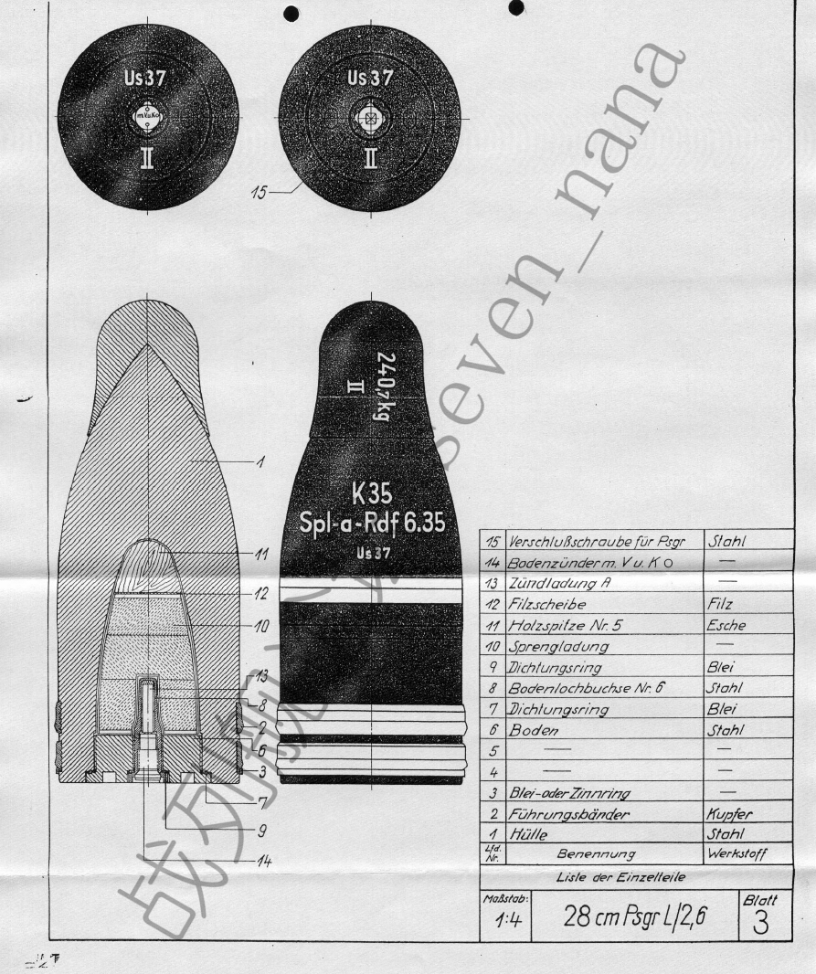

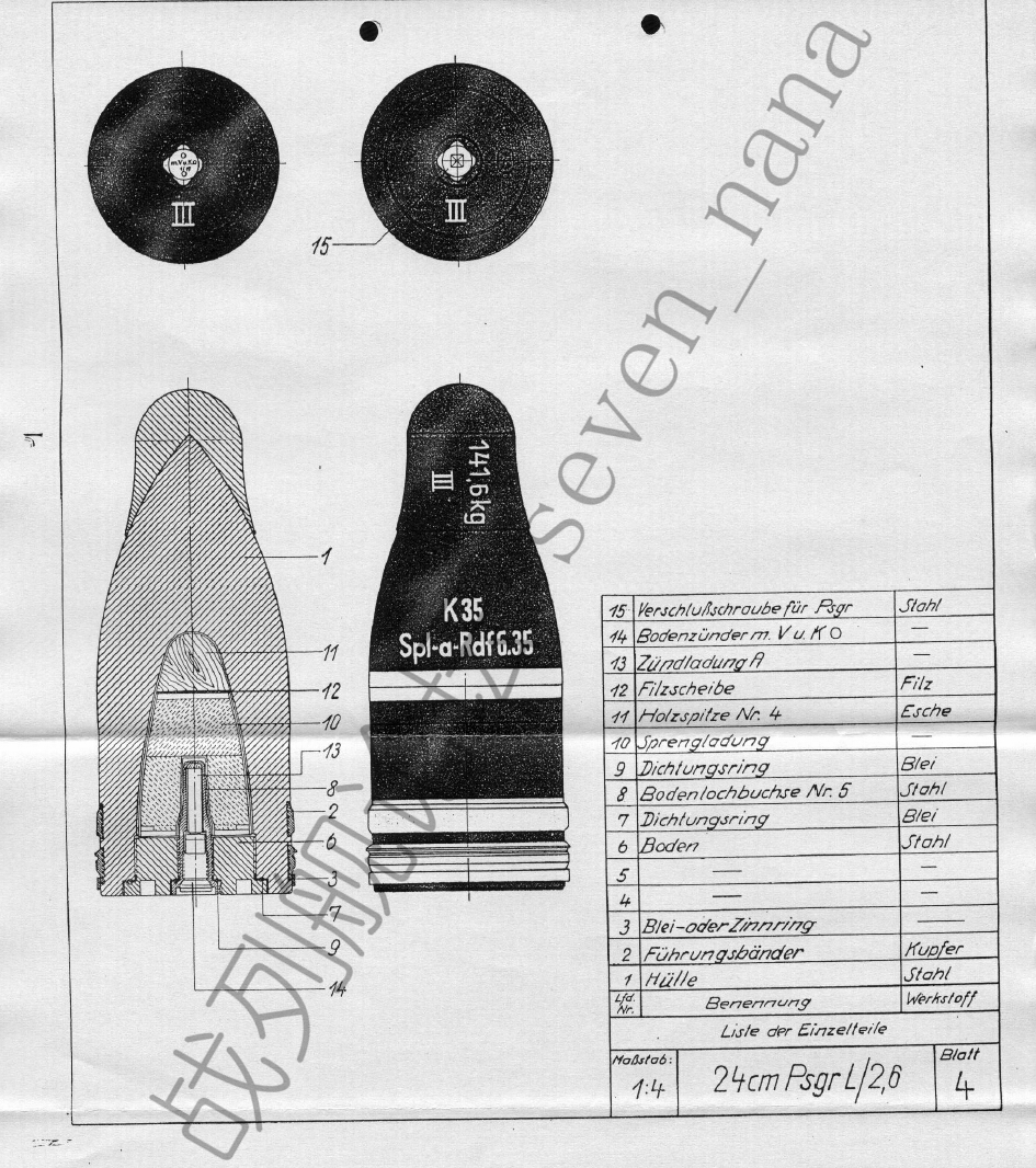

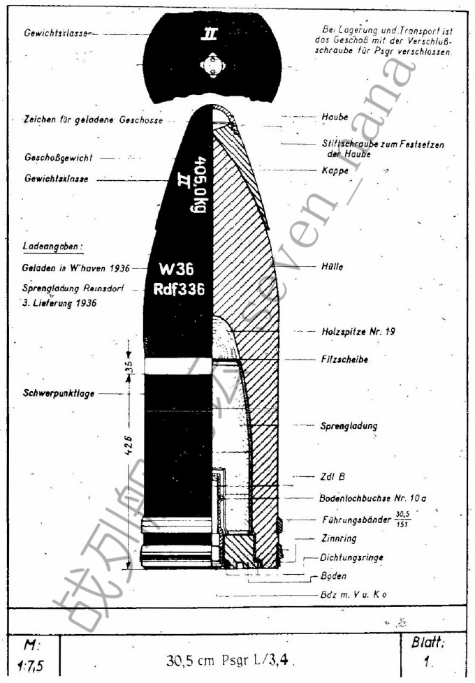

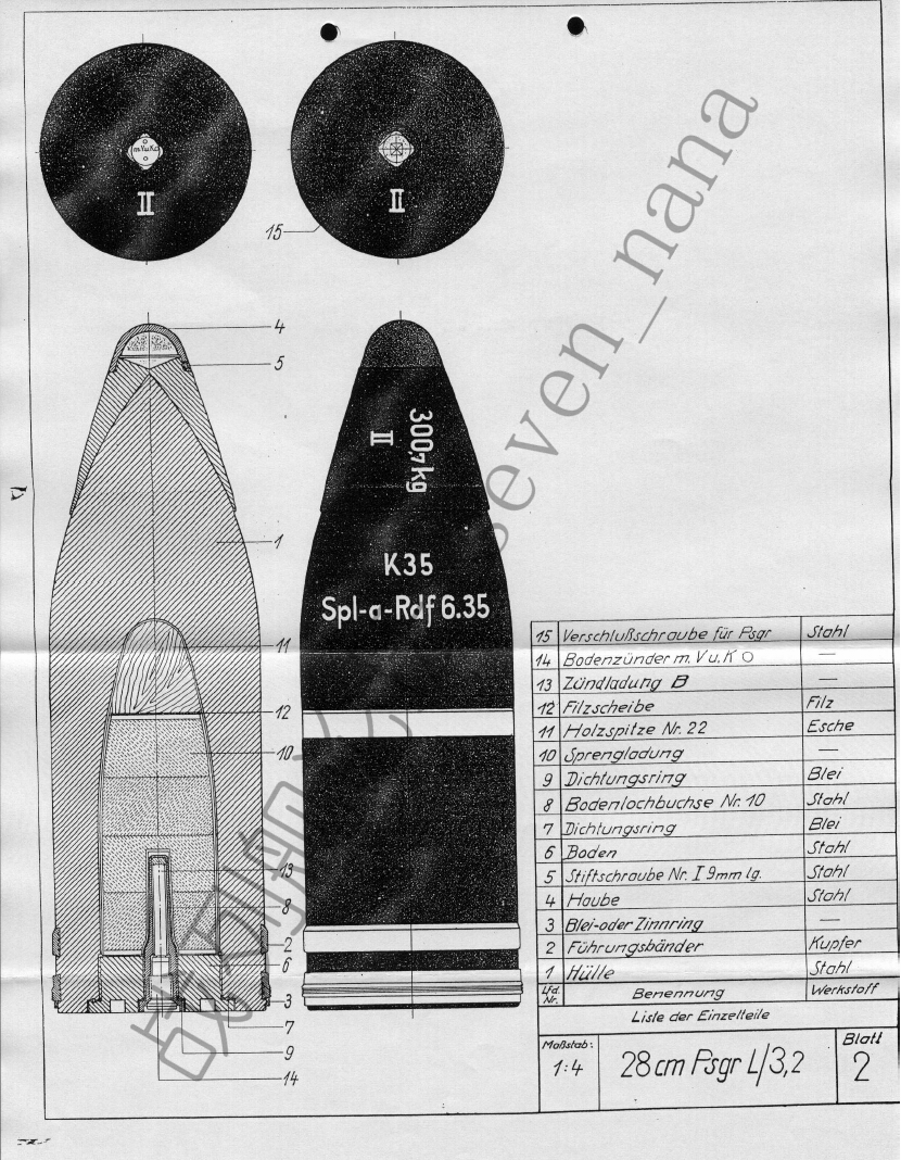

各型火炮所配用的穿甲弹
资料来源:M.Dv.Nr. 190 Munitionsvorschriften für die Kriegsmarine Heft 1 A2 Panzersprenggranaten
注释:该手册实际是二战时期颁发的,但从结构图来看,这些应是一战时期沿用下来的炮弹无疑。

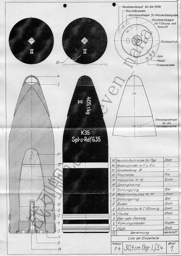

30.5cm L3.4型穿甲弹,配用于30.5cm SK L/50型火炮
28cm L3.2型穿甲弹,配用于28cm SK L/50型与28cm SK L/45型火炮
28cm L2.6型穿甲弹,配用于28cm SK L/40火炮
24cm L2.6型穿甲弹,配用于24cm SK L/40火炮
21cm L2.9型穿甲弹,配用于21cm SK L/45型与21cm SK L/40型火炮
17cm L3型穿甲弹,配用于17cm SK L/40火炮
注释:从弹型结构来看,该时期的德国海军穿甲弹与英国穿甲弹并无多大区别,均采用尖弹头造型(30.5cm L3.4型穿甲弹的弹头形状为2crh,英国15英寸Mark I A型穿甲弹同为2crh),被帽形状也相当类似(部分为中间内凹的造型,如德国28cm、30.5cm与英国13.5英寸、15英寸穿甲弹;部分为实心造型,如德国17cm与英国9.2英寸穿甲弹),实际上德国文献中将这种中间内凹的被帽称作Firth-Kappe,显示该型被帽可能是英国Firth社发明的。

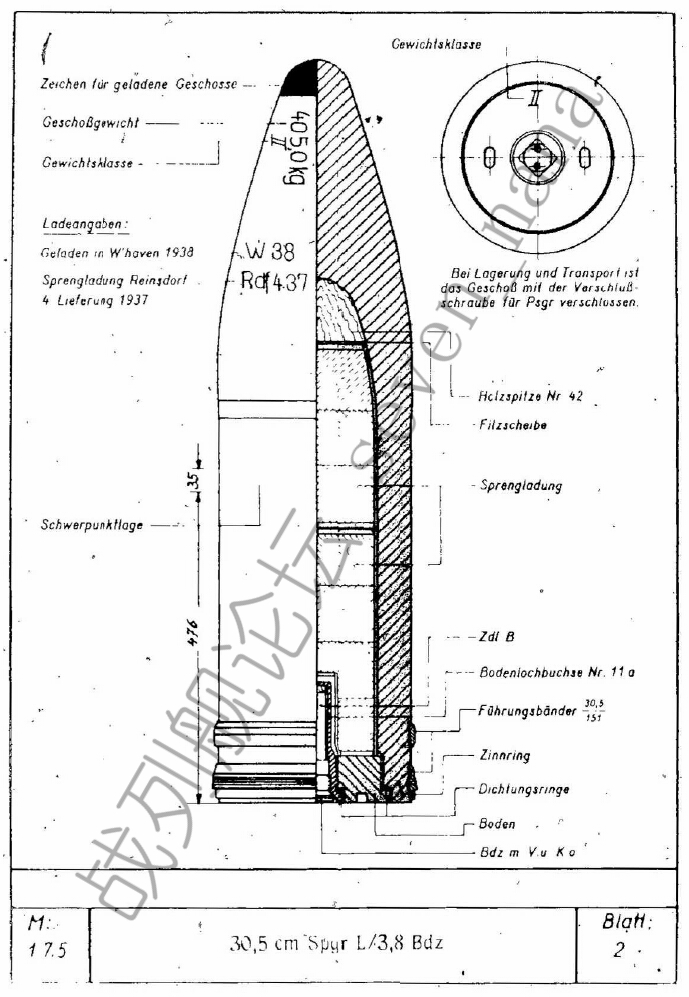

30.5cm穿甲弹与半穿甲弹的结构图
资料来源:M.Dv.Nr. 170, 54 Merkbuch uber die Munition der 30.5cm SK L50 der Marine Kustenartillerie
注释:该手册同样是二战时期颁发的,但从结构图来看,这些应是一战时期沿用下来的炮弹无疑。
30.5cm L3.4型穿甲弹
30.5cm L3.8型半穿甲弹
注释:在日德兰海战时,吕佐夫号使用的应当就是这种半穿甲弹。

发表于 2015-1-28 01:06 | 显示全部楼层
新书里面汉斯305有12寸/12000m的数据,跟着9寸/11700m比起来,似乎应该是20度的水平吧,0度的话威力也太小了
 楼主| 发表于 2015-1-28 03:03 | 显示全部楼层
akagizuo 发表于 2015-1-28 01:06
新书里面汉斯305有12寸/12000m的数据,跟着9寸/11700m比起来,似乎应该是20度的水平吧,0度的话威力也太小了 ...
30.5cm SK L/50,254mm/12,800m和229mm/15,000m,这两个应该是20度
28cm SK L/45,200mm/12,000m应该也是20度,至于280mm/10,000m,想必是0度
