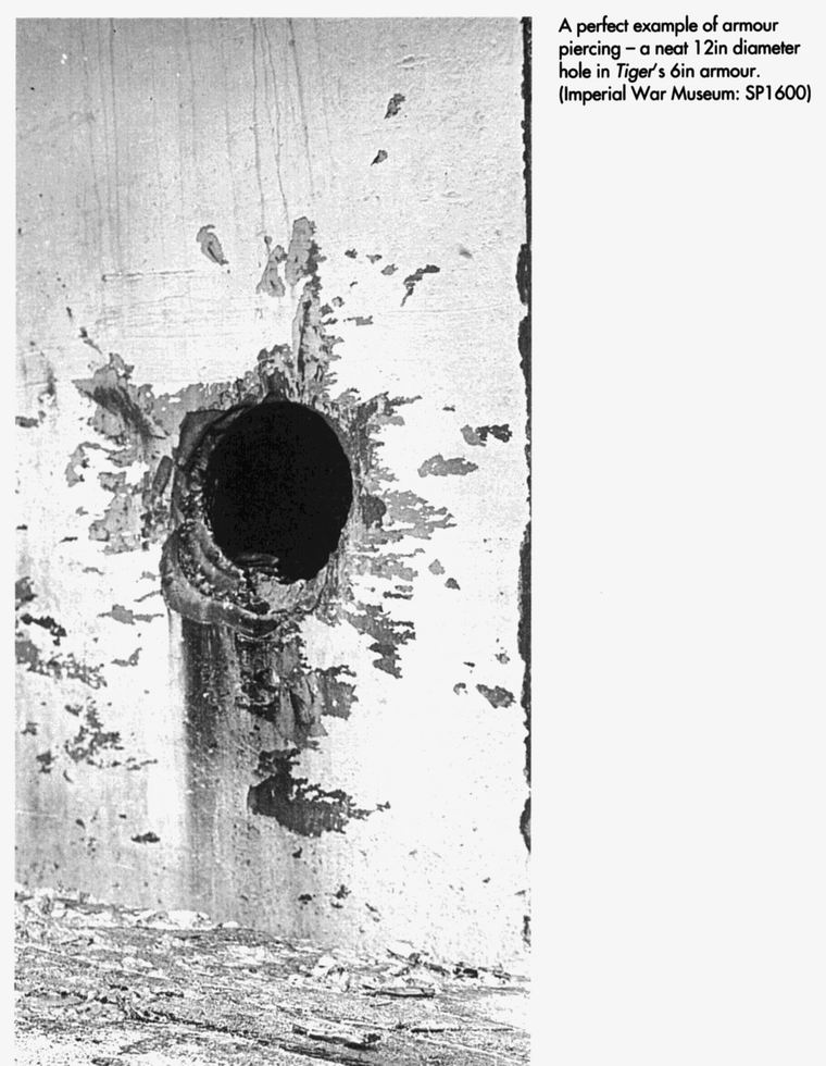

那么进水量怎么计算
如果一个炮弹制造的孔洞在1平米(1米x1米),水下2.5米的穹甲处。那么进水量取最大,按照每秒5吨来算。
以大和的排水能力来看,扬程2.5米下,每秒排水20吨。也就是说,水下2.5米处中弹4颗,可保水线不沉,而此时消耗的功率,也就1000千瓦!
而实际上,一颗炮弹在装甲板上打出0.33平米的破洞就不错了(直径0.64米),那么大和,以消耗1000千瓦(1342马力)的功率,就可以挡住12个水下2.5米处的炮弹穿孔
那么,如果花上5000马力会怎么样(单个水泵,或者联合出力),动力由蒸汽涡轮机输出
那么怎么也不可能花掉节约下来的4000吨的重量。
水泵的重量和体积,简直不值一提
The UPH 1200/160 M pump develops a flow of 7000 litres per second at a head of 27.5 metres and will be coupled to an electric motor of 2700 KW running at 425 RPM. The pump weighs about 26 tonnes and is more than 4 metres in height
再加上,实战不可能,每发命中炮弹都击中水下2.5米。加上炮战的命中概率
1922年,海军军事学院对使用空中观测的命中率设定
表1:战列舰炮击命中率
距离(码) 命中率(桅顶观测/空中观测)
12000 12.3/――
14000 8.9/――
16000 6.2/――
18000 4.2/――
20000 2.6/4.3
22000 1.5/3.4
24000 0.7/2.7
26000 0.1/2.2
28000 ――/1.8
30000 ――/1.5
概率乘概率之下,纯粹靠炮弹摧毁浮力击沉军舰,还真是,不容易啊
