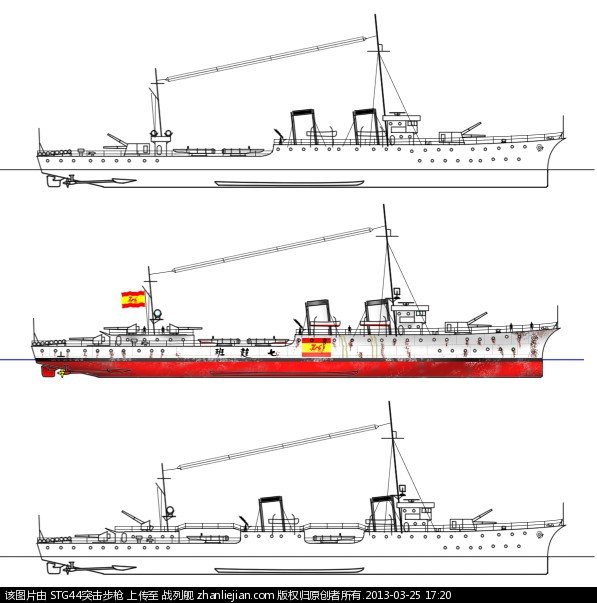

华夏共和国C13型轻巡洋舰
起工:1914年
下水:1915年
完工:1916年
全长:166米
水线长:160米
水线宽:15.5米
正常吃水:5.5米
最大吃水:5.85米
标准排水量:6805吨(华盛顿条约之后标定)
正常排水量:7569吨(设计排水量)
满载排水量:8181吨
四轴双舵
正常航速:29.40节/54000马力
过载航速:31.05节/67500马力
航程:5000海里/15节(重油85%,载煤15%)
武备:
4门203公厘L50后膛炮(每炮备弹150发,弹头重113.4公斤,初速870米每秒,最大射程26700米@40度,最大射速5发每分钟)
16门120公厘L45平射炮(每炮备弹200发,弹头重20.4公斤,整装蛋重34公斤,初速825米每秒,最大射程15000米@33度,最大射速10发每分钟)
2门88公厘L45反气球炮(每炮备弹250发,弹头重10公斤,初速890米每秒,最大射速15发每分钟)
2座4连装500毫米鱼雷发射管
7.92毫米机关枪若干
装甲:
司令塔:150毫米
水线装甲带:80毫米(主装总长125米,高4.7米部分长50米,高2.2米部分长85米,主装下延至水下1.7米)
全长水平装甲:40毫米
主炮塔正面:80毫米
主炮塔侧后:40毫米
主炮塔炮座:80毫米
副炮正面:80毫米
作为全面替代华俄战争时期老旧的装甲巡洋舰\防护巡洋舰的代舰,C13型轻巡洋舰,一战期间被建造,首先在轻巡洋舰上安装了当时属于先进的方位盘火控装置。大幅提升远程炮击精度。直接将巡洋舰之间的战斗从华俄战争时代的狗斗式提升到一战式的全重炮齐射水准之上。
辅助舰最重要的是什么?辅助舰之所以被叫做辅助舰,自然就是不能抢主力舰的风头成为海军的主角!因此在完成必要任务的前提下,尽量减小对有限预算的占用,以便节约经费用于主力舰的建造,才是辅助舰设计的核心要义。而控制造价就等于控制吨位。
那么便要首先试着分析辅助舰的任务。
自列强大建无畏舰以来,作为海战王者的战列舰\战列巡洋舰,和以小博大一击翻盘驱逐舰一起,成为海军不可或缺的舰种。然而战列舰和驱逐舰之间,排水量、航速、数量等属性差距太大,如同陆军师团营连编制一样,一艘战列舰不可能指挥几十个下属节点。因此需要一种中间舰种担当指挥节点,将两者有机组织起来。而早期驱逐舰上狭窄逼仄的有限空间,容纳不下大量增加的编外司令部人员生活需要。并且无法满足中级军官日常行政的仪容和体面。建造专门的驱逐舰分队旗舰,作为驱逐舰分队的司令部用舰,就成了顺理成章之事。英国建造了轻巡洋舰这一舰种来承担此类任务。
那么,华夏共和国未来的轻巡洋舰,除了作为驱逐舰分队旗舰,肩负起排除妨碍前方去路的敌驱逐舰,毅然打开已方雷击群雷击道路的任务,并屏护我反雷击火力较弱的主力舰队,免遭敌驱逐舰雷击之外。必须同时,与作为假想敌的英皇海军的轻巡搏斗,并战而胜之。
因此,华夏共和国海军对新式轻巡洋舰规定了以下需求:
(1)驱逐舰分队旗舰
(2)屏护我主力舰队,隔离敌驱逐舰分队及敌轻巡侦察幕
(3)同敌舰队接触,击碎敌轻巡屏护幕,威力搜索强行侦察
(4)破交保交护航巡逻
(5)强有力的通信能力,远程单舰全天候战略侦察
(6)护侨任务
作为英德轻巡上常用,人力装填式的6寸舰炮,对东方人来说,在长时间连续射击上不适合。即使是体格体力优势的西方,也难以负担6寸舰炮的长期连续射击。因为原本仅在无畏式战列舰上的新式火控的普及,以及空气装甲的强大效力,华夏共和国海军造舰局认识到,6寸烧火棍业已无法满足未来新形势下巡洋舰之间战斗的需要,在远程上击毁或重创敌舰的大口径舰炮成为必要。
考虑到华夏共和国舰炮的历史沿革,新轻巡采用新研发的,机力填装的新式203毫米50倍径炮双联炮塔,每炮备弹150发,炮弹重为113.4公斤,初速870米每秒,40度最大仰角下射程26700米,最大射速5发每分钟。因为齐射炮术要求有效跨射最小射数为3发,故此取4门炮为最小值,比较了4炮、6炮的优劣。考虑到6炮仅在受损冗余上有优势,而炮术上优势不大。而战列巡洋舰\高速战列舰才是前卫舰队的核心,一旦主炮部分受损可以考虑转向主力舰方向退避,至为重要的是节约吨位和预算,由此4炮足敷使用。为保证跨射的有效性,4炮必须同时齐射,2座双联炮塔以背负式安装在舰尾,以确保拥有最大限度的共同水平射界。
副炮采用16门与D14型驱逐舰主炮相同的单装120毫米45倍径炮,每炮备弹200发,弹头重20.4公斤,整装蛋全重34公斤,初速825米每秒,最大仰角33度下射程15000米,得益于半自动炮闩和黄铜药筒整装弹,最大射速可达10发每分钟,比起华夏共和国通常作为主力舰副炮的6寸炮来射速更快,并且射击持续能力更好,这对于对抗高速小型并且毫无防护的雷击舰艇而言,优势是显然的。副炮平布在长艏楼两侧,前后向射界优越,无疑很适合轻快舰队交火追逐战的需求。单装炮人力转动灵活,既可用持续射击法与敌舰展开近程狗斗,又可以编成炮群以统一火控参数进行远距齐射。
舰首干舷高达8米,各部干舷分布成阶梯状,较好平衡重心和适航性需求,在各天候和航速下都有良好表现,没有严重的舰艏上浪或埋首现象。本舰装备2座4连装鱼雷发射管,备500毫米14式压缩空气热动力鱼雷8枚,战雷头装药203公斤,35节下射程7000米, 32节下射程10000米 ,26节下射程15000米。因为14式鱼雷强度很弱,如果从艏楼甲板上发射的话,到海面的高度大,入水时可能有损伤,因此鱼雷发射管不得不装备到船尾甲板上。
装甲防护受限于有限的排水量,再加上主要对抗目标也仅以英国轻巡为主,本舰的防护未以自身8寸炮为目标,而是在10000米以上距离抵御6寸炮穿透为标准。与敌遭遇时,利用主炮口径和火控优势,在敌巡洋舰有效射程外击毁目标。装甲带本身,也足以抵挡驱逐舰主炮的近距离攒射。
水线装甲带厚80毫米,主装总长125米,高4.7米部分长50米,高2.2米部分长85米,主装下延至水下1.7米。覆盖全长的水平装甲厚40毫米。203毫米主炮炮塔正面厚80毫米,侧面及后部厚40毫米,顶厚40毫米,炮座厚80毫米。120毫米副炮正面防盾厚80毫米。
C13型轻型巡洋舰过于窄小的舰体,根本不可能布置任何防雷体系,仅双重底自两舷延伸到上甲板,以防止装甲带中弹变形或敌舰近失弹引起船壳破损造成大量进水。同时在机械部引入了动力交叉单元布置的方针,将锅炉、轮机、锅炉、轮机间隔布置,避免轻易丧失动力。最后部一组锅炉为煤油混烧锅炉,全舰搭载15%的煤炭,主要供驻泊时取暖发电辅机运行使用,以便减轻重油消耗达到节约目的。在54000马力正常输出下,本舰航速为29.40节,过载输出67500马力下则可达31.05节高速。1916年入役时,比当时大部分轻巡和战巡更为快速,这在大洋上就能游刃有余,遇敌强大主力舰时高速脱离向我主力舰队转进如风,遇劣势之敌时,就可以趁机捕捉高速追上加以歼灭。在15节航速下航程为5000海里。
前桅杆瞭望哨望斗海拔45米,可发现识别34公里外海拔5米的目标,高大的无线电天线,保障了强有力的通信能力。为加强至关重要的侦察搜索功能,本舰在当时是唯一的,设计阶段就考虑到此时时髦元素的飞机上舰需求的军舰。舰桥下方为固定机库,舰载机存放在里面,可防恶劣海况的损害以及盐雾的侵蚀,易于保养和维修,保证首战用我用我必胜的高度妥善率。为保证飞机顺利滑跑起飞,舰首的飞行甲板平整无一丝障碍,全部锚链及相关设备均置放在甲板以下,舰首部形成1.5度向下的坡度,给予起飞的舰载机顺坡下冲的助跑力,赋予向前加速度,加上巡洋舰高速逆风航行的甲板风,使水机获得足够起飞离舰的速度,水机回收则是降落在水面通过吊杆回收。
当时海军水机条令规定基本任务是:
(1)侦察搜索
(2)对岸炮击弹着观察(事前机上观察员应与枪炮长进行过协调沟通)
(3)投掷炸弹扫射进行空中攻击,起到震慑恐吓吓尿敌军的作用
(4)联络
由于风浪大时难以起降回收,以及当时水机无线电台只能发不能收通信器材可靠性差等问题,水机作用受到限制。

发表于 2014-11-28 10:37 | 显示全部楼层
邪教,44  你后部的轮机舱怎么布置?还有就是弹药库怎么布置?后部分的型深似乎不够深啊,水线高度也......
我试过成功,也试过失败,但我从来没有放弃过
发表于 2014-11-28 12:10 | 显示全部楼层
这个设计的主装甲带长度是怎么确定的?
禁止发言
发表于 2014-11-28 13:14 | 显示全部楼层
这么设计派什么用场啊?
十一年服役纪念章铜星勋章
发表于 2014-11-28 19:50 | 显示全部楼层
120炮位被战斗机打惨
如果没有黑暗,我们就无法定义所谓光明。
 楼主| 发表于 2014-11-28 21:14 | 显示全部楼层
烽火·星辰 发表于 2014-11-28 12:50
120炮位被战斗机打惨
1916年,海军哪来战斗鸡。
再说,这又不是高炮
 楼主| 发表于 2014-11-28 21:16 | 显示全部楼层
板砖坠落之地 发表于 2014-11-28 05:10
这个设计的主装甲带长度是怎么确定的?
主装甲带,高5米长50米,高2.5米长60米,主装下延2米
十一年服役纪念章铜星勋章
发表于 2014-11-28 21:30 | 显示全部楼层
STG44突击步枪 发表于 2014-11-28 21:14
1916年,海军哪来战斗鸡。
再说,这又不是高炮
擦……没看见1916。
不过炮位布置这么密真没问题?(PS,在44的船上炮手和堵漏队开始一起没人权了~)
如果没有黑暗,我们就无法定义所谓光明。
发表于 2014-11-29 11:25 | 显示全部楼层
这么说的话,203炮那部分的装甲带不是水上0.5米水下2米,有点奇怪啊
 楼主| 发表于 2014-11-29 20:38 | 显示全部楼层
有什么奇怪的
 楼主| 发表于 2014-11-30 09:56 | 显示全部楼层
