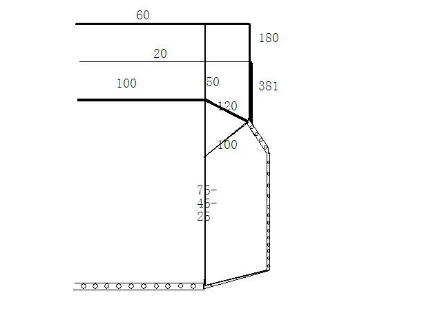

 楼主| 发表于 2011-1-28 17:03 | 显示全部楼层
补图:
核心舱段装甲布置
十三年服役纪念章杰出服役十字勋章全球架空纪念章旗手
 楼主| 发表于 2011-1-28 17:04 | 显示全部楼层
绘画功底很差
见谅
发表于 2011-1-28 19:24 | 显示全部楼层
不好意思,吐个槽。感觉主装高度不够,如图命中,怎么办捏?
【该用户ID已经被回收】
 楼主| 发表于 2011-1-29 16:05 | 显示全部楼层
回复 动感炮神 的帖子
正在考虑加厚TDS上部

发表于 2011-1-30 19:29 | 显示全部楼层
主要:      14.0英寸 / 356 毫米    475.72 英尺 / 145.00 米    11.50 英尺 / 3.51 米
这个,比如BSM主装高度5.8米,KGV主装高度6米,其他主流BB主装高度差不多也这个样子,差不多是你的二倍哦……
所以才说主装要加高……
【该用户ID已经被回收】
 楼主| 发表于 2011-1-31 18:43 | 显示全部楼层
回复 动感炮神 的帖子
因为主装只延伸到水线,所以不需要很大的高度
