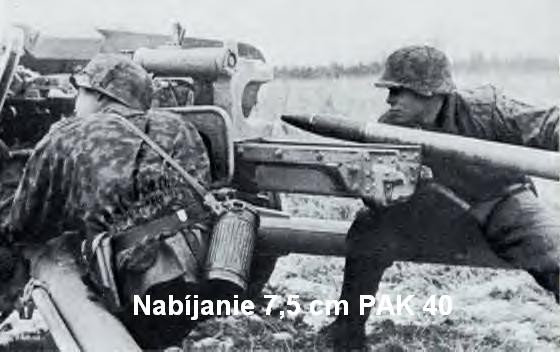

这个蹲姿真是笑尿了啊。哪里找来的。亏你找得到。

我甚至始终都怀疑,你是先找到这张蹲姿装弹的照片,然后才设计的车子……纯粹是为了配合这照片搞笑嘛

不管有没有掩蔽物,降低火线高减小敌武器危险界,多采用卧姿或跪姿是一个兵卒的最基本素养,挺腰站着装弹的才是猪头,炮神你是吗?

妈妈说长得太胖躲在树后面容易被发现

抵近射击的直射火炮才需要如此,曲射火炮没这个说法。而对于直射火炮来说,躲在车内才比较安全,比蹲着干活可靠多啦。明明有车,非要蹲在外面?

你哪只眼睛看到我是车外作业了

你自己给的照片嘛。
