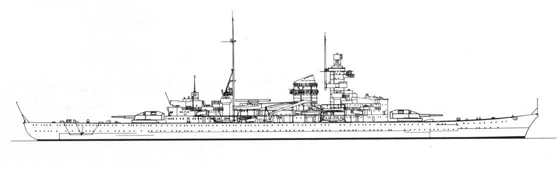

背景概述:
二十世纪三十年代末,四十年代初,德国并未于1939年挑起第二次世界大战,故无需将资源、生产力集中到陆军装备之上,海军之“Z计划”照常进行。在建造主力舰的同时,元首在征求海军部之意见后决定取消尚未开工之O级战列巡洋舰的建造,并改而设计、建造两型战舰。其一是在O级的基础上增强装甲防护,削减火炮数量,同时拥有大口径主炮与坚固防护之轻型快速战列舰。其二则是在吕佐夫级(前德意志级)袖珍战列舰为原形,放大舰体,提升防护,更换轮机,并使用更长身管之283mm主炮的装甲巡洋舰。本舰相对战列舰轻便高速,造价低廉,可大量建造,拟用于巡洋舰队领舰,独立远洋破交作战,区域防空等作战任务。同时本舰亦可以相对优惠之价格出售与盟国,以作为廉价之主力舰使用。
线图:
设计要求与思路:
1、要求本舰拥有可以免疫重巡洋舰级别火力之防护,并可以对他国任何已成或计划巡洋舰级别舰艇造成极大压制与致命伤害。
2、要求本舰拥有超过所有旧式、条约战列舰,并超过绝大多数高速战列舰之航速,在遭遇敌主力舰时可快速撤离战场。
3、要求本舰拥有极高之续航力,可在缺少殖民地的大洋上长期执行破交任务;
4、要求本舰拥有在同级别战舰中最高之防雷能力,可以抵挡300KG TNT之水下爆破,借此可以防御航空鱼雷之攻击。
5、要求本舰拥有区域防空能力,主炮为高仰角283mm舰炮,副炮为高平两用炮,可以VT引信对空弹对空作战。
本舰一改德国传统的装甲布局,在保留穹甲的前提下,下移上水平装甲一层舱室,以借之增加对突破上舷側装甲之炮弹的防御力,可在有限的程度下提高穹甲上层舱室舰员之生命安全。
本舰主炮改进自沙恩霍斯特级战列巡洋舰之283mm L/54.5舰炮,略微加长身管,并采用相对较重之炮弹。
由于空中威胁愈显突出,舰炮射程也增大许多,故水平装甲之重要性比之往前提高很多。本舰特加强水平防护,同时增加对空火力,以提高对空作战能力。
因为吨位有限,本舰放弃了传统的副炮、重型高射炮分置布局,而拟装备于德意志级重型战列舰之150mm高平两用炮因为重量过大,也不适用于本舰。故设计者几经斟酌之下,决定为本舰装备改进自Z级驱逐舰的128mm高平两用炮,以三联装布置,提高火力密度。
为方便在远洋破交其间击沉敌方商船,本舰装备带有装甲防护之鱼雷武器。
基本数据:
舰体全长:196米;
水线长:190米;
舰体全宽:25米;
舰体型深:14米;
吃水:7.2米(空载),7.5米(标准),8米(正常),8.5米(满载);
方形系数:0.566(正常吃水时);
海拔高度:33.4米(水线至主桅楼顶测距仪),39.27米(水线至后主桅顶);
全高:40.9米(舰底至主桅楼顶测距仪),47.77米(舰底至后主桅顶);
舰员:825人(其中军官73人)。
重量分配:
舰体结构:5000吨(St52);
装甲:7000吨;
主动力系统:2200吨;
辅助装备:600吨;
武器系统:2000吨;
(以上合计16800吨,构成本舰之空载排水量);
弹药:900吨;
其他:300吨;
(以上合计18000吨,构成本舰之标准排水量);
舰用燃油:6200吨;
其他:800吨;
(以上合计25000吨,构成本舰之满载排水量)。
动力系统:
本舰配备3部Blohm & Voss蒸汽轮机,9台瓦格纳高压锅炉,平行双舵,以三轴三浆推进,输出128000轴马力。
最大巡航速度:33节;
最大续航力:19节/12000海里。
武器系统:
主炮:
三联装283mm L/55舰炮 x2(每炮备弹200发,其中被帽穿甲弹120发,高爆弹60发,VT引信对空弹20发);
本炮俯仰角为-5~+50度,炮管寿命250-300发,最大射程40KM,身管全长15.57米不含药室、炮闩),含炮塔全长21.8米。
副炮:
三联装128mm L/60高平两用炮 x4(每炮备弹300发);
本炮俯仰角为-10~+85度。
高射炮:
四联装40mm L/60博福斯防空机炮 x12;
四联装20mm L/65防空机炮 x6;
单管20mm L/65防空机炮 x15;
其他:
四联装533mm鱼雷发射管 x2。
装甲防护:
本舰装甲总重量占标准排水量之38.9%。
舷側防护:
本舰主装甲区全长114米,占本舰水线长度之60%,全高8.1米,为本舰舷侧高度之57.86%。
上部装甲带:60mm Wh,高2.6米,约重285吨;
主装甲带:190mm KCn/A,高5米,约重1756吨;
主装甲带下沿:均厚100mm KCn/A,高0.5米,约重91吨;
舰艏水线装甲带:40mm Wh,长41米,高4米,约重105吨;
舰艉水线装甲带:80mm Wh,长33米,高4米,约重169吨;
本舰舷側装甲合重约2406吨。
水平防护:
上水平装甲:30mm Wh,约重558吨;
舰艏下水平装甲:30mm Wh,约重29吨;
舰艉下水平装甲:90mm Wh,约重225吨;
主水平装甲水平部分:60mm Wh,约重660吨;
主水平装甲穹甲部分(倾角75度):90mm Wh,约重1019吨;
水密甲板:总厚度45mm St52(共3层,重量计入舰体结构)。
本舰水平装甲合重约2491吨。
内部防护:
首尾横向装甲:150mm KCn/A,约重280吨;
内部横向装甲:9道20mm Wh,约重448吨(重量计入舰体结构);
内部纵向装甲:20-30mm Wh,约重720吨(重量计入舰体结构);
本舰内部装甲合重约1448吨,其中1168吨计入舰体结构重量。
水下防护:
主防雷装甲:50mm Ww,约重730吨;
防雷系统(TDS)纵深:4.2-5.1米;
要求防雷标准:抵挡300KG TNT水下爆破。
本舰水下装甲合重约730吨。
火控/指挥系统防护:
司令塔:立面280mm KCn/A,顶部150mm Wh,底部50mm Wh,周长24米,内部面积36平方米,全重约235吨;
主射击指挥室:立面120mm KCn/A,顶部60mm Wh;
后舰桥/主桅楼顶测距仪:立面40mm Wh,顶部30mm Wh,底部20mm Wh。
武器防护:
主炮塔:正面300mm KCn/A,侧面180mm KCn/A,顶部150mm Wh,背部210mm KCn/A(重量计入武器系统);
主炮座:240mm KCn/A(露天部分),150mm KCn/A(上部舰体内部分),30mm Wh(下部座圈),轴线直径9.5米,全重约556吨;
副炮塔:正面120mm KCn/A,侧面60mm Wh,顶部90mm Wh,背部40mm Wh(重量计入武器系统);
副炮座:100mm KCn/A(露天部分),30mm Wh(上部舰体内部分),轴线直径4.8米,全重约123吨;
鱼雷发射管:30mm Wh(重量计入武器系统)。
本舰重点标识部位装甲总重约为6803吨,另有未明确标识之装甲总重量为197吨,合计装甲总重为7000吨。
火控系统:
蔡司10.5米基线测距仪5部(司令塔顶一部,主桅楼顶一部,后舰桥顶一部,前后2座主炮塔上各一部);
蔡司6米基线测距仪4部(每座副炮塔上各一部);
Wuerzbug-D型雷达+蔡司4米基线测距仪联合防空火控系统3部(前后舰桥三个球内);
Wuerzburg-Riese型对空搜索和战斗机导航雷达1部;
火控雷达1部;
对海搜索兼测距雷达2部;
大型探照灯7部;
反潜和鱼雷监听被动声纳4部(舰体两侧各两部);
导航和反潜主动声纳1部(首球内,可探测礁石);
此节依旧是有借鉴巴掌之处,在此感谢!
航空设备:
本舰于后舰桥上配备1部液压弹射器,另有机库及重型吊车,搭载4架折叠式Ar196A—5型水上侦察机,用于侦察、校射。
其他:
本舰共配备大小各类交通艇、联络艇与工作艇14艘。
鸿蒙教主于2010年12月28日夜晚。

发表于 2010-12-28 19:56 | 显示全部楼层
新沙恩已经符合你的要求了,别说免疫重巡洋舰级别火力,就连条约战列舰的16寸炮都可以防御。
让其充当航母保镖,剩下的,就直接爆全天候航母就行了,那些设计战列舰的可全部洗白。

这个,新沙恩你不是已经设计了嘛,我总不能抄袭啊,呵呵。
话说请教一下,历史上的沙恩主炮,我看到过很多说法,279mm,280mm,283mm都有,请问到底是哪一个啊?谢谢。:)

283mm

另本舰可供参加架空活动的诸位参考,本次条约重巡洋舰最高可有18000吨,本舰完全符合条约,而11寸级别之舰炮虽超出了条约限制,但可以先用203mm顶上,等战时即可换装。

只提一点简单的问题——螺旋桨扫底。

最大续航力:19节/12000海里。
瀑布汗,您这个是核动力ACR啊

可以换4联的250MM/50炮

副炮。。。。。。3联128/L60有点太理想化的武器
我建议普及版换6-8座双128/45-50两用炮,去掉鱼雷发射器,采用米国WW2CA/CB副炮的布局。
即使用3联128/60我也建议在加2座在前后主炮后的中线上,要不然反鱼雷炮/远距离火力密度不足啊。
至于鱼雷,完全是为商船补枪用的,装船尾就好了,而且要去掉多余的系统,充分减重
