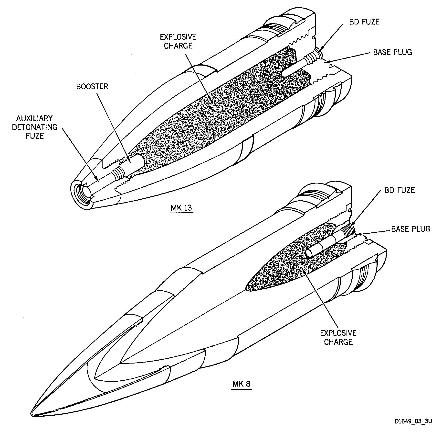

美国
美国海军的对舰炮弹,大致可分为三种,穿甲弹(Armor-Piercing),通常弹(Common),高爆弹(High-Capacity)。
6寸以下口径的舰炮,只配备通常弹与高爆弹;6~8寸口径的舰炮,上述三种类型的炮弹均有配备;8寸以上口径的舰炮,只配备穿甲弹与高爆弹。
穿甲弹是对抗重装甲目标的主力弹种;二战时期的美国海军穿甲弹,可分为标准弹与超重弹两种。标准弹又可细分为两种,早期型号(诞生于20年代)的弹重系数为弹径³的0.5倍左右,典型例子是260磅的8寸穿甲弹,1400磅的14寸穿甲弹,以及2100磅的16寸穿甲弹;晚期型号(诞生于30年代)的弹重系数为弹径³的0.55倍左右,典型例子是1500磅的14寸穿甲弹与2240磅的16寸穿甲弹。超重弹诞生于二战时期,仅配备于新式战舰上的新型火炮,其弹重系数为弹径³的0.66倍左右,典型例子是335磅的8寸穿甲弹,1140磅的12寸穿甲弹,以及2700磅的16寸穿甲弹。
美国海军穿甲弹的装填系数较小,大多数炮弹为1.5%左右。
通常弹是对抗轻装甲目标的主力弹种,亦可称为半穿甲弹;具体可细分为有被帽(Special Common)与无被帽(Common)两种;两者的区别在于是否配有一种叫做Hood的软被帽。
此外还有一种对空通常弹(Anti-Aircraft Common),兼具对空与对舰两种用途,主要配备于5寸高平两用炮;其弹壁较薄,虽然名为通常弹,但实际更接近于高爆弹。
高爆弹主要用于对抗无装甲目标。
美国海军的对舰炮弹,基本都是装填D炸药的。

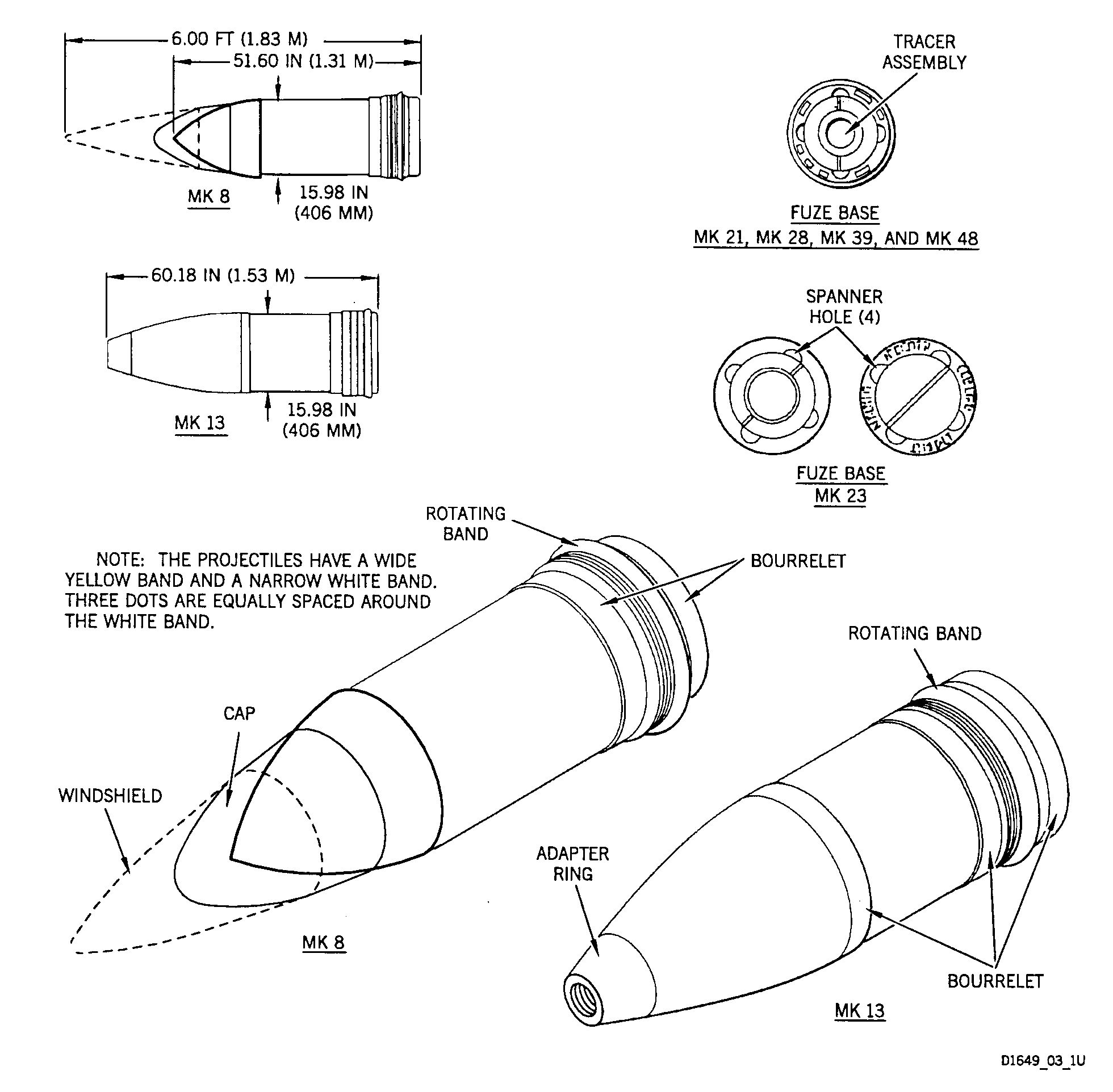

16"/45 Mark 6与16"/50 Mark 7型火炮所配备的弹种示意图
Mark 8型即著名的超重型穿甲弹,Mark 13型则为高爆弹(图中的高爆弹并未安装弹头引信)

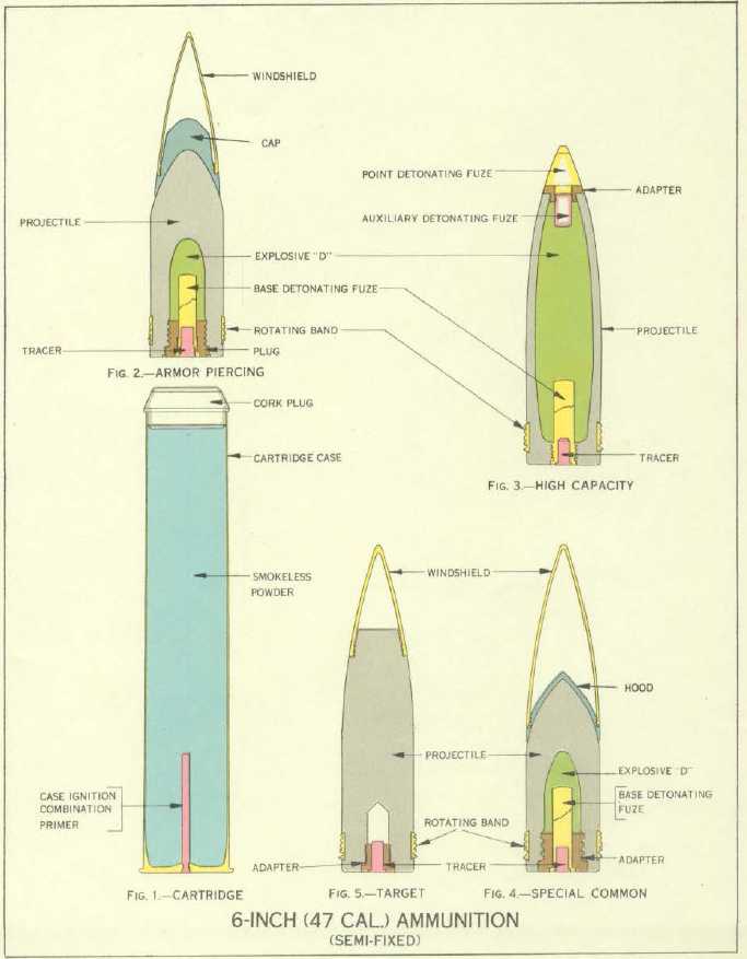

6"/47 Mark 16型火炮所配备的弹种示意图
图1为发射药,图2为穿甲弹,图3为高爆弹,图4为通常弹(有被帽),图5为练习弹。

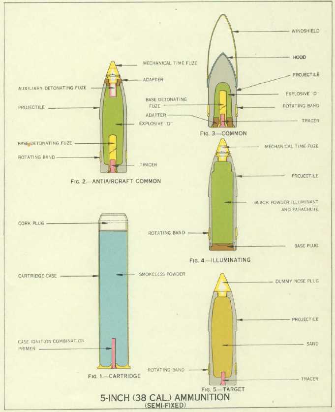

5"/38 Mark 12型火炮所配备的弹种示意图
图1为发射药,图2为对空通常弹,图3为通常弹(有被帽),图4为照明弹,图5为练习弹。

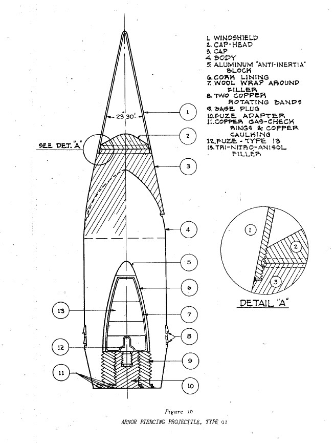

日本海军的对舰炮弹,有穿甲弹(徹甲弾)与通常弹(通常弾)两种。
穿甲弹是15.5cm及以上口径火炮的主力对舰弹种,具体至二战时期,就是91式和/或1式穿甲弹;91式穿甲弹可细分为大口径(35.6cm,41cm,46cm)与中口径(15.5cm,20.3cm)两种,大口径的91式穿甲弹采用两段式的被帽设计,炮弹入水后,被帽头将会脱落,使平头被帽与水体发生直接接触;而中口径的91式穿甲弹,严格意义上来说则只有被帽头,而没有被帽,炮弹入水后,被帽头将会脱落,使平头穿甲体与水体发生直接接触;无论是哪一种,炮弹入水后的弹体前端形状均为平头,日本设计师认为这种弹体形状可有效提升水中弹的效果。
91式穿甲弹的装填系数并无统一规格;大口径穿甲弹的装填系数较小,在1.6%左右;而中口径的则要更大一些,15.5cm的为2.1%,而20.3cm的则为2.5%。
91式穿甲弹的引信延迟时间较长,除15.5cm穿甲弹之外,延迟时间均为0.4秒,而15.5cm穿甲弹的则为0.08秒。
1式穿甲弹的具体细节不明,据称是以91式穿甲弹为基础的改良型号。
日本海军的穿甲弹,装填的都是TNA。
通常弹的范畴则颇为繁杂,中口径火炮所用的半穿甲弹,各种不同口径的高爆弹,以及实际上应归类为燃烧弹的3式通常弹,均被归类在通常弹的范畴下。
15cm及以下口径的火炮不配备穿甲弹,只配备通常弹;如阿贺野级上装备的15cm舰炮,主力对舰弹种有0式通常弹(高爆弹)与4式通常弹(无被帽半穿甲弹)两种。
日本海军的通常弹,装填的是苦味酸或TNA(3式弹那种实际上应归类为燃烧弹的除外)。
大口径(35.6cm,41cm,46cm)的91式穿甲弹的结构图
中口径的91式穿甲弹的结构图,左侧是20.3cm的91式穿甲弹,右侧是15.5cm的91式穿甲弹

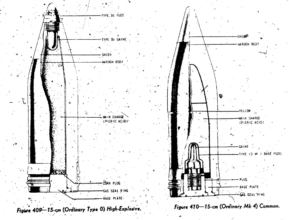

中口径的通常弹,左侧是15cm的0式通常弹,右侧是4式通常弹

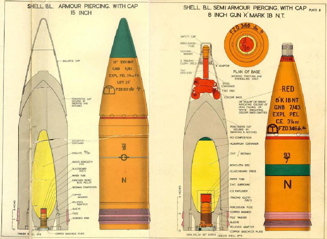

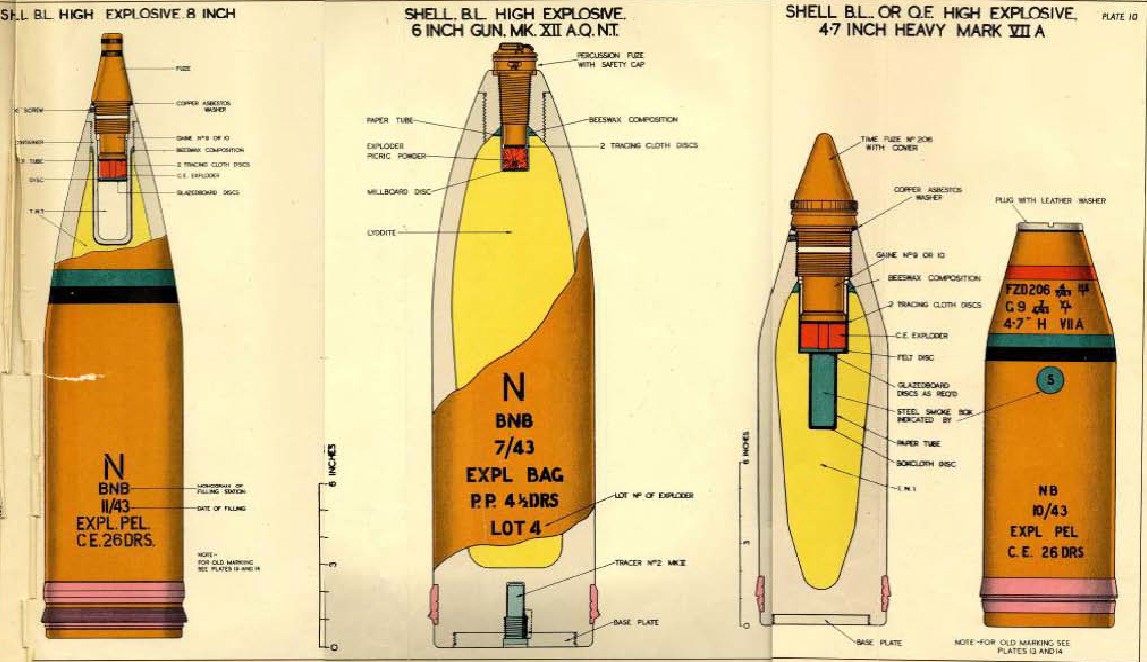

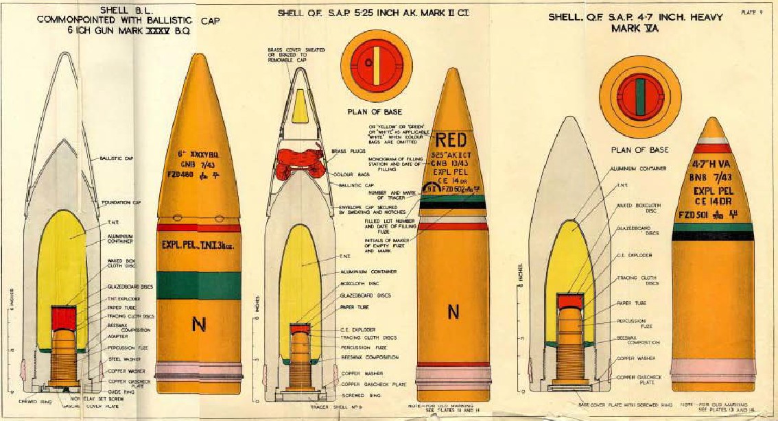

英国
英国海军的对舰炮弹,大致可分为三种,穿甲弹(Armor-Piercing),半穿甲弹与通常弹(Semi-Armor-Piercing & Common),以及高爆弹(High Explosive)。
穿甲弹是对抗重装甲目标的主力弹种,仅配备于大口径(14寸,15寸,16寸)舰炮。
英国海军穿甲弹的装填系数较大,约为2.5%左右,主要装填Shellite(但纳尔逊级的16寸穿甲弹装填的是TNT)。
半穿甲弹与通常弹是对抗轻装甲目标的主力弹种,两者并无本质区别,最大的区别在于名称本身;在二战时期,仅有中口径(4~8寸)舰炮才配备此类炮弹;具体可细分为被帽半穿甲弹(Semi-Armor-Piercing Capped),半穿甲弹(Semi-Armor-Piercing),被帽通常弹(Common Pointed Capped),风帽通常弹(Common Pointed Ballistic Capped)这四种。
在二战时期,8寸舰炮配备的是被帽半穿甲弹,6寸舰炮配备的是风帽通常弹和被帽通常弹(轻巡洋舰上的6寸主炮配备的是风帽通常弹),4寸/4.7寸/5.25寸舰炮配备的则是半穿甲弹;以上几种炮弹的装填系数,约在4%~7%左右,主要装填TNT(8寸被帽半穿甲弹也有装填Shellite的)。
高爆弹主要用于对抗无装甲目标,各种口径的火炮均有配备;装填系数在7%~9%左右,主要装填TNT或RDX。
左侧为15寸穿甲弹,右侧为8寸半穿甲弹(有被帽)
左侧为6寸风帽通常弹(无被帽),中间为5.25寸半穿甲弹(无被帽),右侧为4.7寸半穿甲弹(无被帽无风帽)
左侧为8寸高爆弹,中间为6寸高爆弹,右侧为4.7寸高爆弹

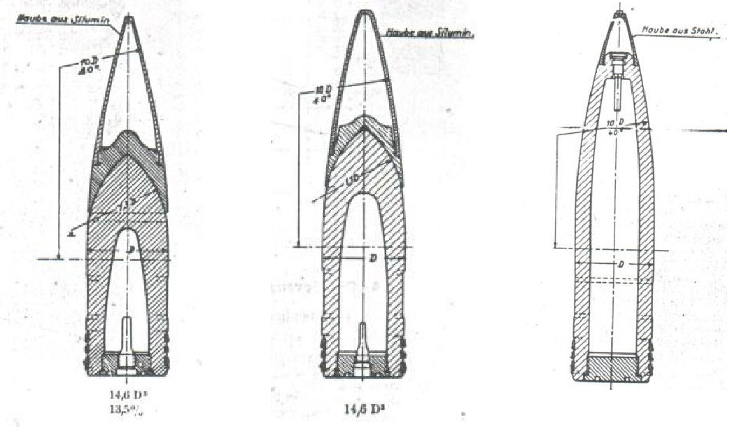

德国
德国海军的对舰炮弹,大致可分为三种,穿甲弹(Panzersprenggranate),半穿甲弹(Sprenggranate mit Bodenzünder ),以及高爆弹(Sprenggranate mit Kopfzünder)。
德国海军大型军舰的主炮(15cm至38cm),均完整配备了以上三种弹药;而大型军舰的副炮或小型军舰的主炮,则不一定有穿甲弹或半穿甲弹,但高爆弹一定是有的。
其中穿甲弹主要用于对抗重装甲目标,装填系数约在2%~2.5%左右;半穿甲弹主要用于对抗轻装甲目标,38cm的配有被帽,15cm、20.3cm、以及28cm的则没有被帽,装填系数约在4%~7%左右;高爆弹主要用于对抗无装甲目标,装填系数约在7%~9%之间。
德国海军的对舰炮弹,基本都是装填TNT的。
德国炮弹的剖面图,从左到右分别为穿甲弹,半穿甲弹,以及高爆弹
