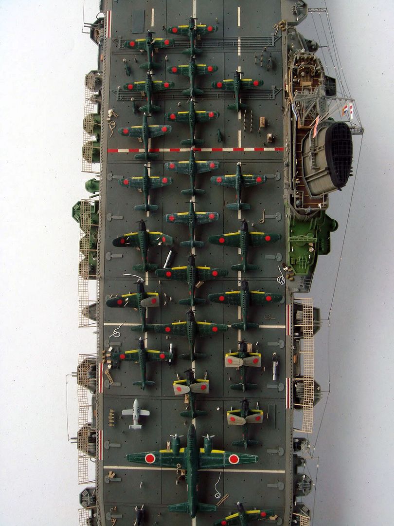

发表于 2010-12-27 20:40 | 显示全部楼层
就算是七万吨的信浓,也放不下几架双发的一式陆攻。德国航母还是改进一下JU87D和滑翔制导炸弹,争取载弹1吨,航程1500就行了。德国风格就是精兵,以一当五,当十。依靠速度,精度来打败数量,火力。
参考一下人家uma丫丫的信浓甲板布置
http://www.sonicmodel.com/topicdisplay.asp?BoardID=31&Page=1&State=4&TopicID=3550811
盈缩之期,不但在天。
养怡之福,可得永年。

 楼主| 发表于 2010-12-27 20:52 | 显示全部楼层
history 发表于 2010-12-27 20:40
就算是七万吨的信浓,也放不下几架双发的一式陆攻。德国航母还是改进一下JU87D和滑翔制导炸弹,争取载弹1吨 ...
信浓使用的是大和级的舰体,尺度被限制了,虽然有6万多吨,但其飞行甲板和机库仅相当于3万多吨专业航母的尺寸。
一艘相同吨位的专业航母,飞行甲板长度可以达到尼米兹级的水平(宽度不如)。
我的Ju-88A4、舱室都是用CAD按照实际尺寸画的,如图所示可以放下56架(你数数看)。
JU87D不能作为制导炸弹载机,因为没有专职投弹手和水平轰炸瞄准镜。
