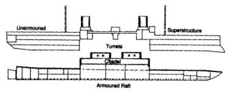

定远镇远时期的铁甲舰,铁甲堡内部是否需要穹甲保护,军舰艏尾是否需要穹甲保护?是否有实际例子证明?谢谢各位大神。

定、镇两舰首尾有的,记得是76毫米。

铁甲堡外部的水线以下有穹甲或平甲防护。

请问有没有可能铁甲堡的侧舷部分和船壳是紧贴在一起的?如果有的话,在这种情况下,铁甲堡内还需要穹甲防护吗?

铁甲堡军舰在其铁甲堡内部是一般没有穹甲的,铁甲堡的装甲板就是这个部位船体的最外层。

谢谢,是不是说如果舰体中部是铁甲堡的话,那么舰体中部的侧舷装甲实际上就是铁甲堡?

就是在舰体中部造一个罩住轮机舱和弹药库的装甲盒,比较高大,能够储存一定的浮力,只要铁甲堡不被破,船就沉不了,不知道对不对,请大神指教

既然你知道铁甲堡,那我不明白你问的什么?
高度不是铁甲堡的特征

是这样的,我不太清楚有铁甲堡的战列舰,在铁甲堡内,是否还有一层穹甲充作第二层防护?君权级之前的战列舰,在铁甲堡没有覆盖的前后两端,是否有穹甲防护?

1、没有
2、有
