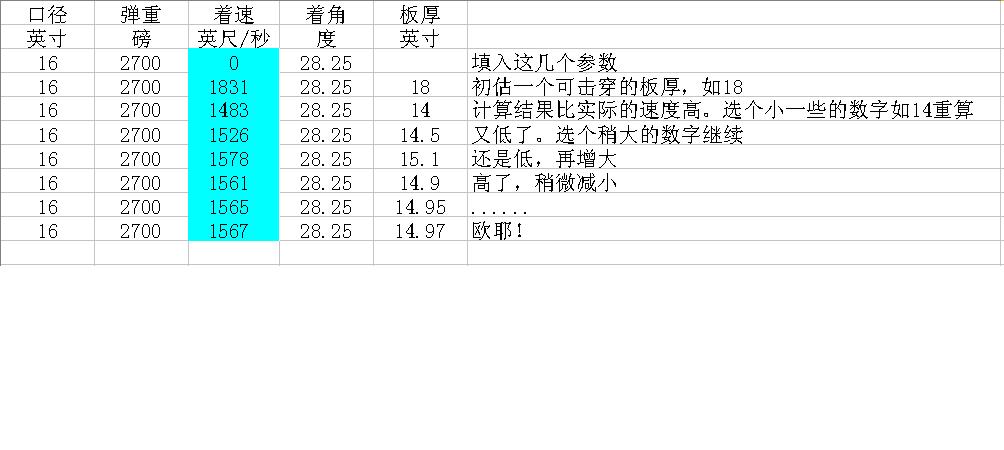

美国海军经验式如下:
这个公式是用来计算击穿某一厚度的装甲所需炮弹最小速度,我们无法用它来直接计算指定炮弹(口径、弹重、速度、着角)的穿甲能力,而且这个公式也不太容易换算为直接计算穿深的形式。
但我们可以另辟蹊径,通过其它简单的手段来达到我们的目的。
excel 具有函数计算功能,我们可以在 excel 中制作出经验式的函数形式,这样计算起来十分简便快速。
但如何通过上述公式来计算我们需要的穿深数据呢?也很简单:
1.先将需要计算炮弹口径、弹重、着角数据,填入相应格内;注意不要填写“着速”一格,其内是我做好的函数。
2.初估一个穿透板厚,填入“板厚”一格。此时在“着速”一格会计算生成一个着速结果。
3.将此结果与实际弹道速度比较,若偏大,则换选一个较小的板厚数据,重新计算和比较......数次调整之后,将可以得到一个能算出正确速度的板厚,就是可以击穿的结果数值。
我以计算美国16寸MK7在30000码距离上的穿甲能力为例,示范计算如下:
已知条件:炮弹口径16英寸,弹重2700磅,落速1567英尺/秒,落角28.25度。
好了,有兴趣的朋友可以下载附件自行计算。

上述公式要使用英制单位,对于我们来计算会产生一些不便。
不过,这个问题在 excel 中也可以轻易解决。
我在上述几条之下又做了公英制转换之后的计算条目,对于公制单位弹道参数,直接用下面的那个就行。
附件也已更新。
