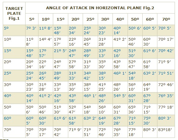

炮弹和装甲板的复合夹角公式
cos实际法线角=cos垂直法线角*cos方位法线角
