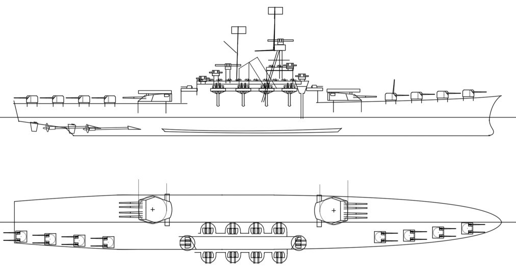

距离就是左舷战斗舰的天然盟友,38节的驱逐舰,直线航行20公里也要17分钟,这不受任何干扰的17分钟,左舷重巡的主炮能向对方巡洋舰队打出多少轮齐射?,副炮能对迂回的驱逐舰T头覆盖多少次?
请看左舷重巡洋舰设计要求:
1、独立作战,昼间简单气象炮战主宰,摧毁任何敌巡洋舰并免疫其炮火。
2、强大区域防空,航母近卫(大中华帝国航母一般仅有机关炮点防空)
3、航速避开任何战列巡洋舰。
4、昼间复杂气象作战、夜战所引起的近距离交战,确保相互摧毁
5、三向免疫重巡炮火,右舷防御驱逐舰主炮。
主炮还是中线布置的好,左舷布置的话偏离重心,力矩会变大,开炮后造成的船身摇摆会比中线布置更严重,轻则影响命中率,重则翻船。
碰到BB硬抗,BC机动的情况还是比较危险啊,光靠巡洋舰恐怕不靠谱,BC有名的是巡洋舰杀手。除非派出自家的BC队。但是一旦BC队没抗住的话,右舷的防护就等于又是一群BC啊。
更极端的情况,碰到速度不占优势或者被突袭的情况,右舷对敌的左舷战舰队就是一堆脆皮BC。
而且左舷战舰速度是否真的就一定有优势?尤其是面对BC是否速度就能有优势?火炮重量一样,炮座重量一样,弹药库核心舱室防御也一样,只是削弱了右侧的主装甲带,一半的主装甲减少1/4,就算减少了12.5%的主装甲重量,对上同设计的BB能把航速提2节很不错了吧?只削弱右舷的主装甲的左舷战舰能比削弱了两舷及炮塔等所有装甲的BC跑的更快,如果这事能成,还要BC干嘛呢?

把你家文件看完了,但是还是有几个问题:
1.主炮非中线布置造成射击时船体摇摆的问题,没看到解答。
2.同样是主炮非中线布置,从图上看,你家主炮的炮塔是不是也太小了一点,还是4联装炮,我质疑你家主炮口径到底多大。
3.主装甲盒不是做成正矩形,而是做成梯形,这种结构的侧面积与体积之比怕无法获得最优吧?理论上主装甲盒长宽比越接近1:1,其侧面积与体积比就越优。而你这个结构恰恰是重甲为底边而轻甲为顶边,重甲带长而轻甲带短,怕不是一个很省吨位的设计。这条我不是很拿得准,仅存疑。
4.剩下一个问题,你这种布局严重依赖抢左舷,那么就很容易影战舰抢其他的阵位。当下风位与左舷位冲突时,你需要放弃下风位,当背光位与左舷位冲突的时候,你需要放弃背光位,当顺流位与左舷位冲突的时候,你需要放弃顺流位,如果在茫茫大洋上还好点,如果是类似日德兰的近岸作战还容易被逼入死角。总之限制越多选择越小。

1、横摇周期是个常数,这是物理。船停在那里就确定了,和怎么射击没有关系。而且是可以预先控制计算的。
2、你说哪张图
3、不解释,主装长是个优点。
4、左舷战斗舰的大历史背景是我大华夏共和国单挑美国鬼畜之截击战。要“游走”,不能被“阵地”束缚
摇摆周期是个常数,但摇摆幅度可是跟力矩有关的。简单地说,你应该玩过公园的小划艇吧?你站在船中轴上用力跳一下,和站在船边上用力跳一下,船身的摇晃幅度可是大不一样的。前者顶多让船上下沉浮几下,后者搞不好直接就翻船了。当你的主炮采用高仰角射击的时候,你考虑过这个问题吗?
这里引申出的另一个问题就是,相比于中线布置的炮塔,在船身摇晃的时候,两舷炮塔的摆距也更大。中线布放时10°的摇晃可能炮口上下摆幅只有半米,而你将炮塔外移个十几米以后,这炮口的上下摆幅搞不好就近1米了。
1楼3楼那两张主炮塔的直径都只有不到船身宽度一半。我不理解为何你非坚持炮塔不中线安置。
主装甲带长是优点吗?同样的装甲重量主装越长厚度越薄啊。
被左舷阵位束缚同样是束缚,而且束缚更大。
总地来说这是一款有明显优点的设计,同时也是一款有明显缺陷的设计。
