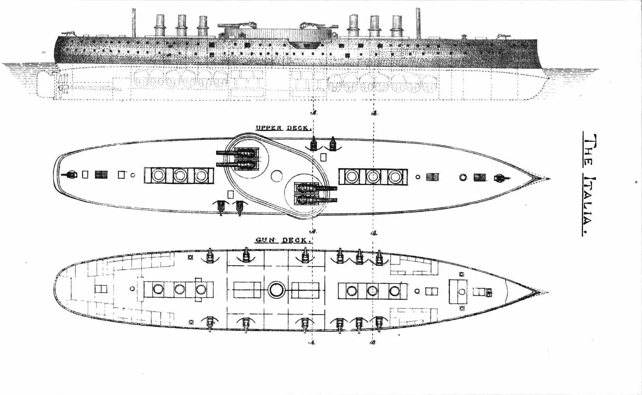

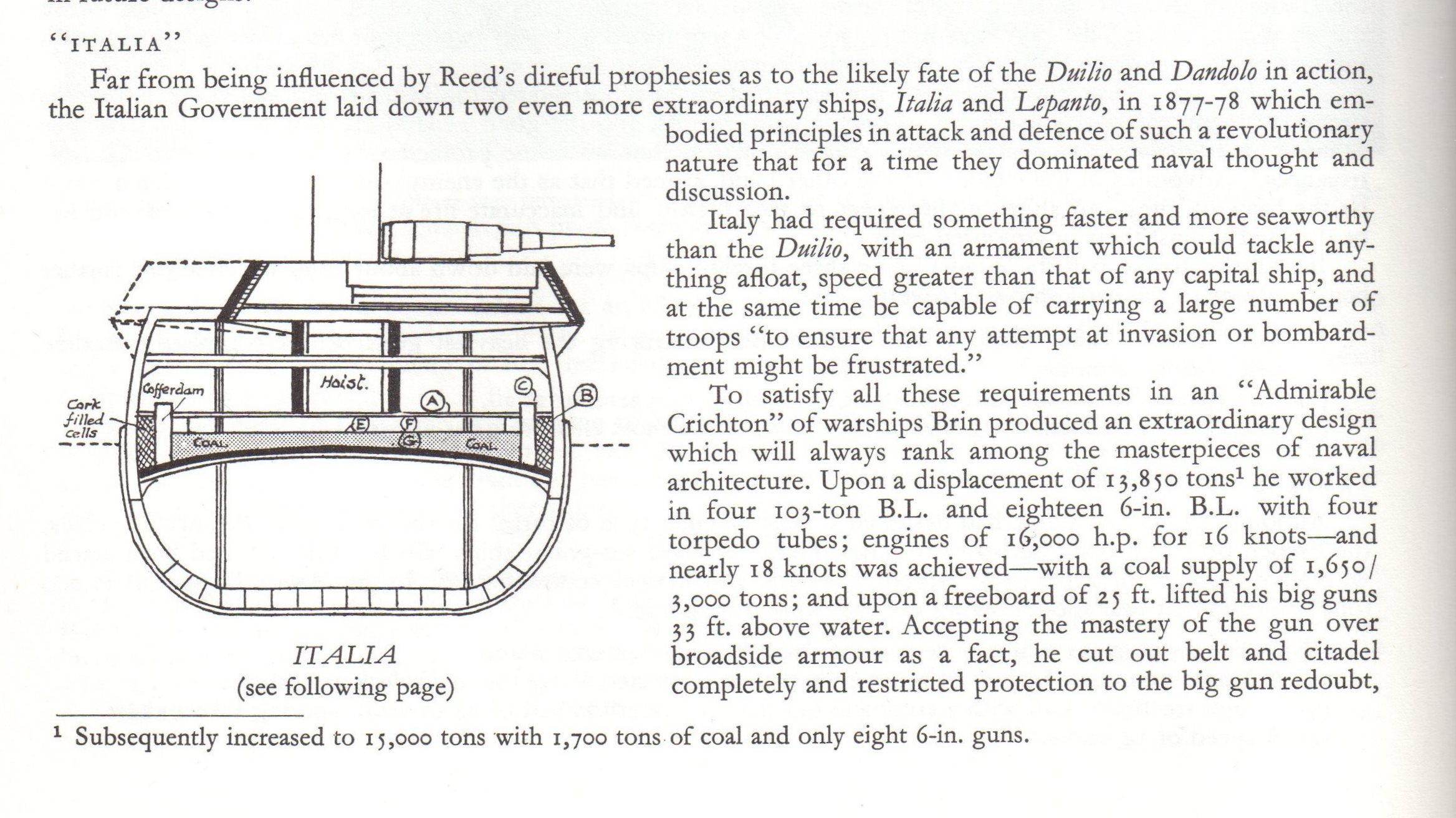

史司思想:
黑火药时代,火炮压根无需重防护,甲板炮座足矣,节约自重多装主炮
采取有力措施,提高主炮装填射速,单炮装填速度设计约等于烟雾消散时间
通过大口径和主炮数量增加投射量。
甲板炮座
