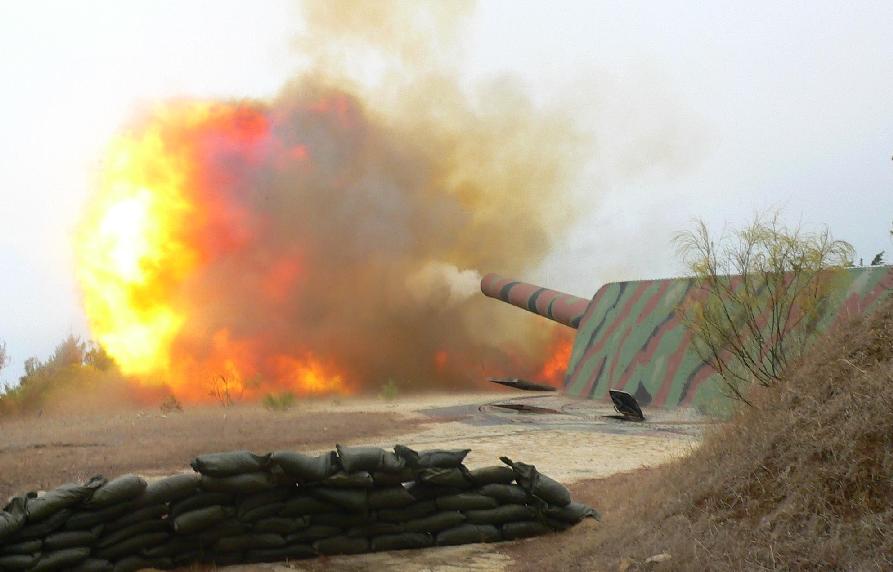

发表于 2012-9-20 11:29 | 显示全部楼层
小胡子 发表于 2012-9-19 23:37
记得好像是老兄曾发过卡塔赫纳的381mm岸炮开火的图?还有吗?再发一遍吧? ...
服从领导,再发一遍
2008.9.24日, BB级主炮最近一次开火。今天去卡塔黑纳及克罗鲁尼阿军港要塞还看得见三四尊。
更多照片请看老帖:
http://www.warships.com.cn/forum ... 1946&fromuid=29
