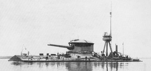

今天在网上瞎逛,忽然发现这样一张照片。这是一艘设计古怪的战舰,据说主炮为6门15寸。
除了语焉不详的指出这是1919年意大利海军的一级主力舰(可能是巡洋战舰,我怎么觉得像浮动炮台……)
此外便找不到其他说法了。
翻遍能找到的意大利间战计划舰资料也找不到。
看坛子上的各资料大牛能否辨识介绍一下?

这奇葩的样子像是岸防战列舰,适航性应该是个杯具……烟囱那么小(乍一眼都看不到),肯定龟速吧。

这个是意大利奇葩人士索利亚尼的半潜战列舰方案2B,该计划是1920年12月提交的。
基本数据
长150   宽29   正常吃水8.8(注水后10m)
标准排水量22000吨(注水后25000吨)
柴油机推进   4轴   总功率24000马力   最大航速18(半潜17节)
水平厚度150mm   侧舷最大厚度150mm
半潜状态下储备浮力2200吨
武器:381mm x6   120mm x8  102mm x4

这船设计联想到了那个意大利的Fáa di Bruno

没找到烟囱呢。。核动力的。。

烟囱在主桅两侧。似乎没什么高度。

本来是无动力的,后来加的小蒸汽机功率也很小,所以烟囱不容易让人看见

半潜式岸防战列舰本来就是早期浮动炮台和浅水重炮舰的发展

也就是说自身移动只能靠拖船拖带?

……你听他扯。分明就有烟囱,只是设计得非常低矮。24000马力,这主机功率怎么能算小呢。
法国海军与之吨位相当的孤拔级战舰也才28000马力。这是很正常的主力舰级主机功率。

是不是多了一個0
這艘只是monitor,用上24KHP會不會牛B了點

按上面那位提供的数字:
吨位、动力输出功率对于这个航速非常合理。

意大利的Fáa di Bruno(法迪布鲁诺),2654吨,搭载381毫米双联炮塔一座,所用发动机是旧鱼雷艇的主机,航速只有2-3节,没错的。
我说的不是半潜式岸防战列舰,是沼泽发的自行浮炮台

早期意大利浮动炮台和浅水重炮舰确实靠拖船拖带,即使有自己的动力系统,速度也很慢
