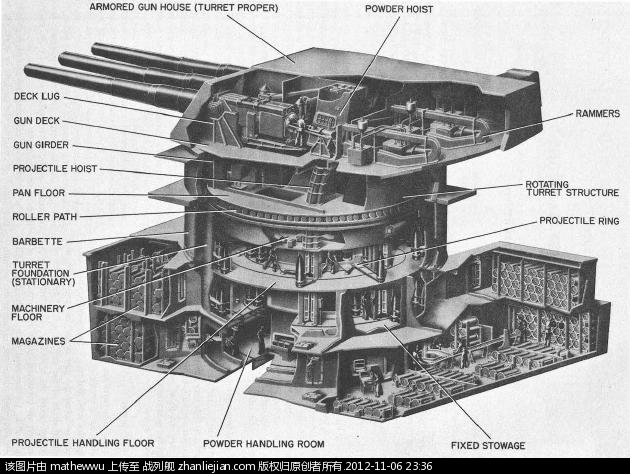

请注意楼主是想定义“现代炮塔”,所以二楼的"gunhouse+barbette"只要不把最早形式的gunhouse与最早形式的barbette加在一起,大约也就与百人队长的turret差不太多了吧?
至于现代炮塔turret的gunhouse是不是非要向下盖好几层,barbett非要延伸到主装甲板,像美军那样的加以定义,并与没有达到这种条件的炮座mount(像127mm/38那样的驱逐舰炮座)区隔开来,个人则认为没有必要那么严格。

在世纪之交时,出现了turret与barbette结合的构造。现代意义上的舰炮炮塔,通常就是指这种类型的结构。

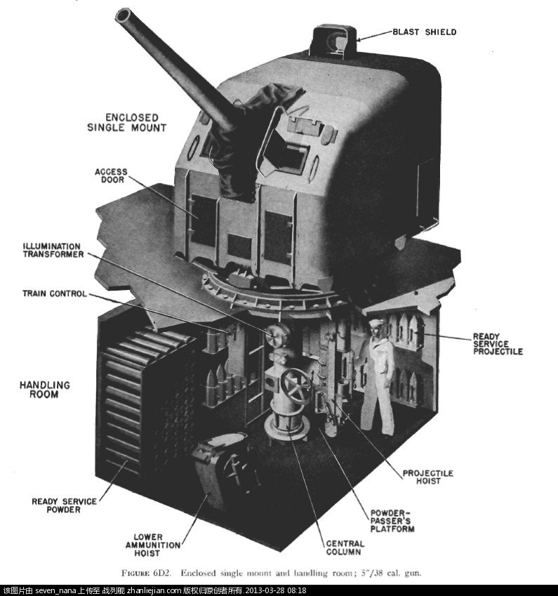

依照后世美军的定义,则这种才算炮塔。在SPS中,此种结构被称为turret in barbette mount,中文可译为带装甲围垛的炮塔结构。
而这种类型的,甲板以下只有扬弹机和换装室,却没有装甲围垛的,则不算炮塔。在SPS中,此种结构被称为deck and hoist mount,中文可译为带扬弹机的甲板炮座。

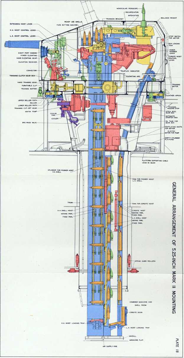

至于这种设计,我个人倾向于将其称为turret without barbette
