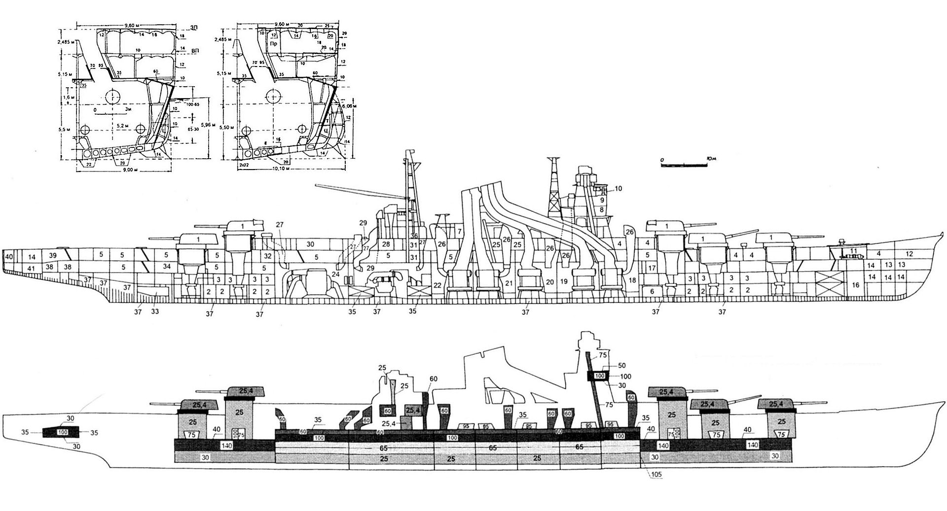

等我回去发几个1.36万吨巡洋舰的装甲分布图,你再好好找找你设计的这条船在减重上相对历史上货色能有什么优势,就知道你装甲设计得重不重了

一下是我的依据:
我们用最上203炮版这个1.1281万吨的东西做对比,我这个1.36万吨。最上长200米,我这个220,最上15.2万马力,我这个11万。考虑到我的炮械比它重,所以动力和炮械的总重两者大体相当。但是我这个比最上大2300吨,多出去的吨位除了用在船体结构上就是用在装甲上了,尽管鬼子的主装高度和TDS不如我,但是这个结构仅用于缶室,弹药库是简单的平甲+TDS结构,所以装甲总重的增加不会超过1000吨。用这个结构毫无压力

我这缶室装甲结构为什么非要在减重上有优势呢

是你整条船的设计,什么东西都重,吨位还一样,可能么?铝制装甲?

见23楼,11万的主机不可能比15万的重,最上那1.1281万吨的货都能有140的主装和56的平甲(尽管高度小一点)。另,历史上8948吨的德格拉斯标称11万马力,100毫米主装4米高的部分有78米长,平甲38毫米,还有6米高14毫米厚德TDS,步枪怎么解释

见23楼,11万的主机不可能比15万的重,最上那1.1281万吨的货都能有140的主装和 ...
谁说最上有140的主装的?弹药库补丁也叫主装?

如果不算入主装,那块补丁应该算做什么?另,史实8948吨的德格拉斯的装甲怎么解释?

8948吨的德格拉斯级装甲布置
这个怎么解释。。。。。。

最上的100毫米铁皮,也就高2.5米左右,的格拉斯的100主装,最多也就3米左右,别提其他部分高度微不足道。
你的是什么牛逼巡洋舰?120主装高4.3米,90毫米TDS高5.6米,水平装甲70毫米,全世界都在内牛满面!
