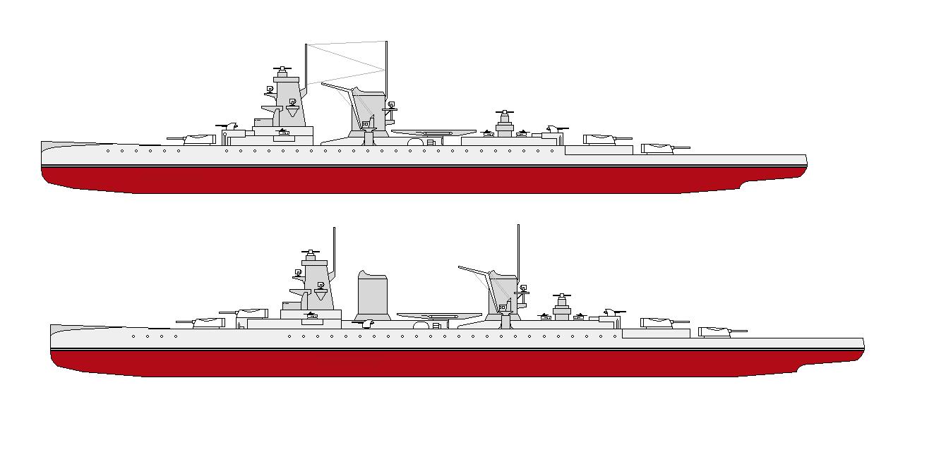

发表于 2011-11-5 23:17 | 显示全部楼层 |阅读模式
外贸轻巡
排水量:
6,296 吨 空载; 6,615 吨 标准; 7,070 吨 正常; 7,434 吨 满载
(570.87 英尺 / 544.62 英尺) x 49.21 英尺 (突出部 52.49 英尺) x (17.06 / 17.75 英尺)
(174.00 m / 166.00 m) x 15.00 m (突出部 16.00 m)  x (5.20 / 5.41 m)
武器:
      9 - 5.91" / 150 mm 60.0 倍径 火炮 - 112.79磅 / 51.16千克 炮弹, 200 每门炮
   速射炮 带输弹机的甲板炮座, 1929 Model
   3 独立双联炮座 在艏艉中线,主要在后
      8 - 3.54" / 90.0 mm 50.0 倍径 火炮 - 23.55磅 / 10.68千克 炮弹, 300 每门炮
   高平两用炮 甲板炮座, 1929 Model
   4 单个炮座 在舷侧均匀分布
      16 - 1.57" / 40.0 mm 45.0 倍径 火炮 - 1.97磅 / 0.89千克 炮弹, 1,500 每门炮
   防空炮 甲板炮座, 1929 Model
   8 独立双联炮座 在舷侧均匀分布
      28 - 0.79" / 20.0 mm 45.0 倍径 火炮 - 0.25磅 / 0.11千克 炮弹, 2,000 每门炮
   机关炮 甲板炮座, 1929 Model
   14 双联炮座 在舷侧均匀分布
      船侧重量 1,242 磅 / 563 kg
      主要鱼雷
      8 - 21.0" / 533 mm, 22.97 英尺 / 7.00 米 鱼雷 - 1.512 吨 每个, 12.098 吨 总共
在 2 管 甲板侧舷旋转发射架
装甲:
   - 装甲带:  厚(最大) 长(平均)  高(平均)
主体: 1.18" / 30 mm 334.65 英尺 / 102.00 m 13.12 英尺 / 4.00 m
艏艉: 未装装甲
上部: 0.79" / 20 mm 196.85 英尺 / 60.00 m 6.56 英尺 / 2.00 m
   主装甲带覆盖 100% 正常长度
    - 防鱼雷隔舱 - 附加减伤舱室:
  1.18" / 30 mm 196.85 英尺 / 60.00 m 6.56 英尺 / 2.00 m
鱼雷舱壁之间宽 39.37 英尺 / 12.00 m
   - 船体突出:
  1.18" / 30 mm 328.08 英尺 / 100.00 m 6.56 英尺 / 2.00 m
   - 火炮装甲: 正面 (最大) 其他 炮室 (平均) 炮座/输弹机 (最大)
主体: 1.38" / 35 mm 0.39" / 10 mm  0.79" / 20 mm
第二组: 0.39" / 10 mm 0.39" / 10 mm        -
   - 装甲甲板-单甲板:
前后甲板: 1.18" / 30 mm
首楼: 0.39" / 10 mm  尾甲板: 0.39" / 10 mm
   - 指挥塔前部 1.18" / 30 mm, 后部 0.39" / 10 mm
机械:
燃油锅炉, 蒸汽轮机,  加上柴油发动机,
齿轮传动, 4 轴,, 73,901 轴马力 / 55,130 Kw = 33.00 节n 航程 4,000海里 在 15.00 节
最大排水量下的燃料库 = 819 吨
人员:
385 - 501
花费:
£2.717 百万 / $10.867 百万
在正常排水量下的权重分配:
武器: 435 吨, 6.2%
    - 火炮: 411 吨, 5.8%
    - 武器: 24 吨, 0.3%
装甲: 810 吨, 11.5%
    - 装甲带: 259 吨, 3.7%
    - 防鱼雷舱壁: 56 吨, 0.8%
    - 突出部: 94 吨, 1.6%
    - 军备: 24 吨, 0.3%
    - 装甲甲板: 364 吨, 5.1%
    - 指挥塔: 12 吨, 0.2%
机械: 2,270 吨, 32.1%
船体,配件和设备: 2,549 吨, 36.1%
燃料,弹药和补给: 774 吨, 11.0%
其他重量: 232 吨, 3.3%
    - 船体水下部分: 20 吨
    - 突出部空闲重量: 150 吨
    - 船体水上部分: 12 吨
    - 在干舷甲板上: 30 吨
    - 甲板上方: 20 吨
整体的生存力和适航性:
生存性 (击沉船只所需要的非致命贯穿炮弹):
   5,402 磅 / 2,450 K千克 = 52.5 5.9 " / 150 mm 炮弹或者 0.9 鱼雷
稳性 (如果低于1.00为不稳定): 1.05
稳心高 1.9 英尺 / 0.6 m
横摇周期: 16.0 秒
坚固性 - 作为火炮平台 (平均值=50 %): 77 %
   - 反冲效应(如果反冲效应大于1.00): 0.53
海船质量 (平均值 = 1.00): 1.04
船型特征:
船体有 抬高的前间断面,
   一个球鼻型船首 和小型方船尾
方形系数(正常排水量/水线长。宽。吃水)): 0.507 / 0.513
长宽比: 10.38 : 1
'船长的自然速度: 24.99 节
在极速下消耗于波浪形成的动力: 59 %
  狭小的机械,存储,舱室空间
优秀的住宿和工作空间
船只缓慢从容的摇动,是一个不错的火力平台
有意者请联系(2艘起可出售生产许可证)

发表于 2011-11-5 23:26 | 显示全部楼层
回复 月影似镰 的帖子
图画的不错,拿什么软件画的?

发表于 2011-11-8 12:56 | 显示全部楼层
小胡子 发表于 2011-11-7 20:38
马鹿噶!毛利蜀黍后颈椎又中招了.........
嘿嘿,看什么不该看的了?

发表于 2011-11-8 12:58 | 显示全部楼层
风之旋律 发表于 2011-11-7 20:42
帝国的小型巡洋舰完全满足贵国的需求
第一个少个烟囱位不趁机装点啥?

 楼主| 发表于 2011-11-13 20:03 | 显示全部楼层
回复 风之旋律 的帖子
那个我的长身管炮俯仰角到了65度
