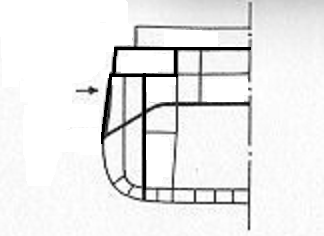

内层的装甲隔仓板厚度可能是我计算有误,我再研究下。不过正是这种多层装甲的设计,让日德兰海战中塞德利茨号战巡在被21发大口径炮弹击中的情况下存活。即使沉没的吕佐号战巡,是被25发大口径炮弹(其中有15发以上为15英寸炮弹)击中,但没有一发击穿要害,最后因为进水过多,无法通过基尔运河而自沉。以上战例验证了这种装甲结构的合理性,可以避免英国战巡“中弹即毁”的结局。

先说一下,你这个240的水密隔舱不可能是装甲板,因为太厚了,太重了。倒是克虏伯说的前后横舱前部装甲比较可能。这么和你说吧。如果主教在18千米开火。没有哪条欧洲船能抗住的。包括主教自身都不行。主教对自己火炮的防御也仅仅是19千米开始保证重点部分能抗住。你这个船能抗住主教火炮?那不是开玩笑吗?
而且你不要混淆了装甲板和造船普通钢板,其实呢,主教无论水平还是垂直,除了咱们常说的装甲外还有好几层比较薄的钢板。但是这些都不算如装甲的。虽说起到一定作用(否则主教也不会再19千米就能免疫自己的主炮)但是效果有限。例如主教主装外有10MM的船壳板。主装和穹甲的之间还有22的倾斜装甲板,穹甲厚还有3层共计50MM的钢板,但是这些都不算进防御装甲的。水平方向上,除了150的水平外,上面还有1层24MM的钢板,同样也不算入装甲的。

前面的图上不是标明了嘛,那个装甲隔舱板厚度上有错误,真正没那么厚的。再说也不是为了硬抗住主教的15英寸炮,而是为了保证在中弹的条件下能够生存和逃跑,避免“中弹即毁”,何况,塞德利茨那么老的战巡被15英寸炮弹命中不下10发都没有出现致命伤,本舰挨个5、6发应该没什么问题吧,以主教的那个15英寸主炮的射速,这时候应该跑出有效命中的范围了吧

关于装甲,我再给你发幅图,看清楚,黑色加粗的是装甲板,浅色的是造船钢

也给你图纸。http://tieba.baidu.com/p/207547998  。主教也有一层40/30的垂直没有计算。不管咋说,就你这套船的侧弦别说面对主教了。面对法国神炮330的都扛不住的。
