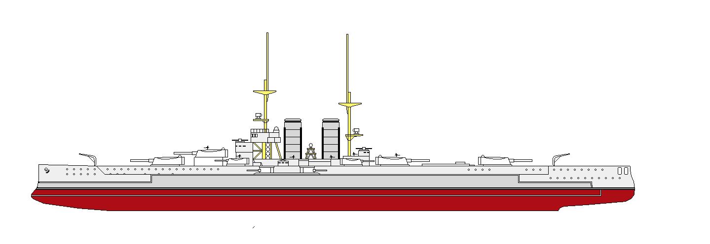

对3.66米高的主装甲能否护住动力舱表示颇为怀疑。就算能保护动力舱,重要设备和管线也将处于核心保护之外——防护面积实在偏小了
另外多说两句吧,该舰相对于一战BB来说,上层建筑实在过于高大巍峨,不符合时代风格;堆那么多东西会导致重心升高,直接后果便是横摇加剧,主炮没有一个稳定的射击平台,抗翻覆能力减弱。同样是9门主炮,这样做便会好很多
这是偶没事的时候画的一个草图~~

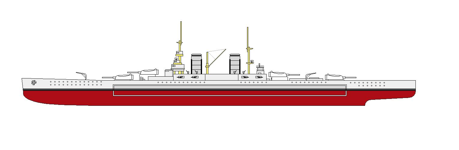

发表于 2011-9-15 13:48 | 显示全部楼层
个人绘制的几艘奥匈帝国风格的战舰。
