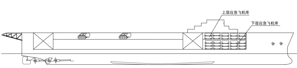

华夏海军中,与保护起降能力的造价昂贵的全防护巨型航母,以及中甲板以上裸奔的便宜货防护航母相区别的中间形态,飞行甲板装甲长度仅用于保护机库免疫炸弹,长度约130米。

任何一种全防护重装甲的航母,都只不过是“飞行甲板装甲长度仅用于保护机库免疫炸弹”,如大凤、光辉。

发表于 2011-8-28 11:57 | 显示全部楼层
这个重心不会翻船么?

像坑主这样的设计 4WCV  能装几架飞机!

楼主设计的特点是设计深度浅,因此看起来都有亮点但都没落实。
这个方案和大凤极为相似,实施起来的结果可以参照大凤。

本来就是在埃塞克斯图纸的基础上进行装甲化,常备机库空间大小设置是相同的,你说能装几架飞机?
标排3.5万吨应该能拿下吧

发表于 2011-8-29 09:41 | 显示全部楼层
Essex是一层机库。 贯穿首尾。
你好像是集中防御在中部。
并 100mm水平装甲板装在飞行甲板下。
我不知道你船的重心和稳心会升高多少。
整个船的布局很想现代航母库舰。生活区和机库同层。
你这船如想达到100架载机。 长在250米左右, 宽在27以上。(最底限)
最好还是画上比例。 作图三要素第一就是比例。
标明各位置尺寸最好。

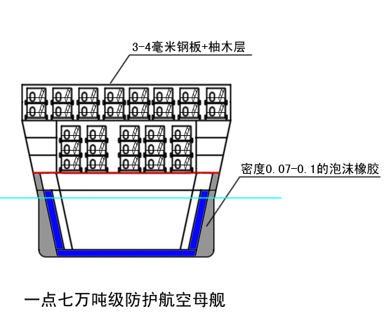

人肉罐头
为了最大限度地装灰鸡,集装箱般的人肉罐头被造舰局开发出来。这些罐头仅有1个水密门供出入,1个冷暖气接口,1个电气接口。两侧焊有轮子以便在必要时快速移动。几层罐头逐个叠在一起,较高的罐头像吊装备用机那样装卸,每个罐头都被钢丝紧紧地固定在机库地板上的飞机系留孔以及天花板横梁上。
这些简陋的人肉罐头内两侧是床位,中间是狭窄的过道,设有两盏尚属新鲜事物的日光灯,最下层的床位是储物柜,最低位置的水兵就睡在储物柜上,之上是密密麻麻间距仅50厘米的床铺,此外还有一个冷暖气阀门以及一个只有在最紧急情况下才能使用的马桶(注意:就是马桶,非抽水)。
正常情况下应急机库里是塞满人肉罐头的,而在某些强调最大载机量的场合——如上级领导视察,则可以把这些住舱通通推进海里,空出多余面积铺满百十来架飞机。而船员只能见缝插针地拿着吊床、睡袋、帐篷想办法去找个旮旯或飞行甲板睡觉。当然,你也可以理解成战时其他航母丧失起降能力后最大限度收容其战机的情况。除此之外,造舰局还期望发挥以下的效果,炸弹在应急机库爆炸时通过罐头形变吸收部分冲击波能量
下面是已被史司神教废黜的1.7万吨防护航母人肉罐头的安装想象图

不过第一张图 那住人的罐头区 是不是 有点不是很人道啊··一颗1000磅 ······
