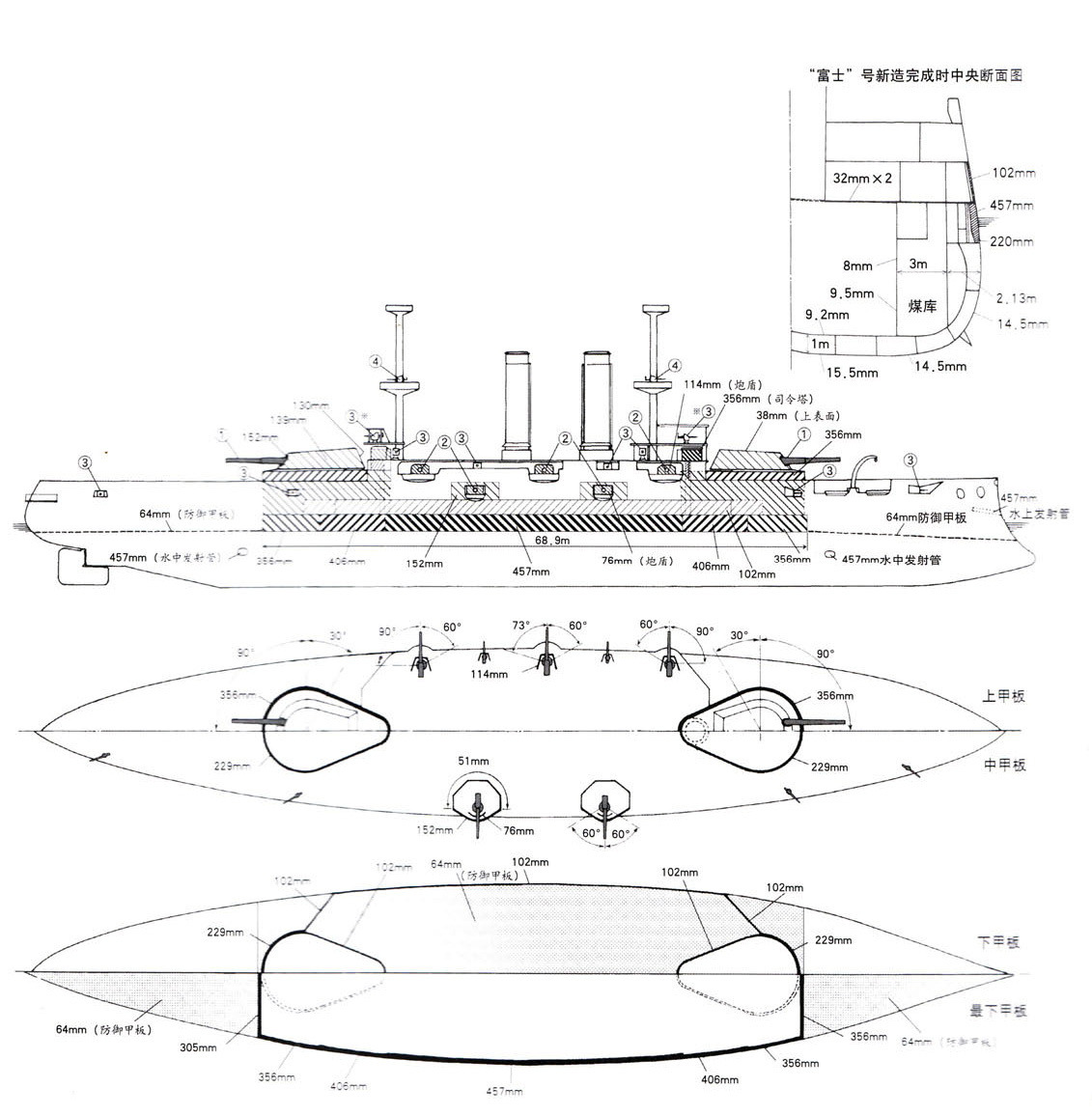

9700吨的浅间级

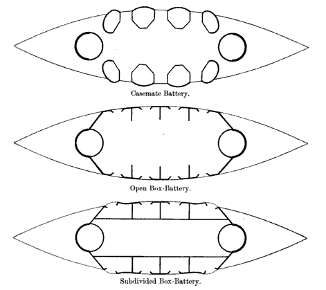

炮廓的进化史
最后一种形式最终成为各国炮廓的标配
六六舰队除三笠为subdivided box-battery外,全为casemate battery
